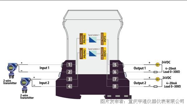

DS-WPD 二线回路配电隔离器或 DS-WII 电流输入隔离器是四线制同类仪表的补充产品,特点是供电电源线和输出电流信号线只有二根,两者之间为串联关系,信号电流等于电源电流,省去2个接线端子及其接线。
产品介绍
■概述
 DS-WPD 二线回路配电隔离器或 DS-WII 电流输入隔离器是四线制同类仪表的补充产品,特点是供电电源线和输出电流信号线只有二根,两者之间为串联关系,信号电流等于电源电流,因此结构简单,省去2个接线端子及其接线。在使用量较小,而且负载不大的场合,为可行选择。
但应注意:
 由于电源与输出信号不隔离,在使用量大的场合,多台隔离器共用一个地线参考点,会使信号随地电位浮动,产生接地误差。克服该误差的办法是每台隔离器的输出负极都单独引接到电源地线上,可在一定程度上减小误差,但盘内地线会成倍增加,且配线难度远大于同功能的四线制仪表。
配电电压虽然是隔离的,但仍然依靠供电电源提供,配电电压与输出负载呈等效串联关系,因此两者的大小都将受到电源电压高低的限制。
 二线制隔离采用电流互感方式,信号电流不能简单并联分流,所以没有一入二出产品型式。
 不能在输出回路中添加负载自适应电路来达到电气节能的目的。
 输入信号 4~20mA; 输出信号4~20mA。
 精度±0.1%FS,温度漂移:典型值<±0.005%/℃。
 输出负载为0~300Ω,负载变化误差<±2μA /300Ω。
 电源电压>24VD时,配电电压>12VDC。
 其他功能性指标参见本说明书中“技术数据表”。
 小型插装式结构。表头与底座可分离,两者之间采用插拔方式进行连接。
 35mm DIN标准导轨卡式安装。螺丝端子,接线由M3螺丝紧固。
