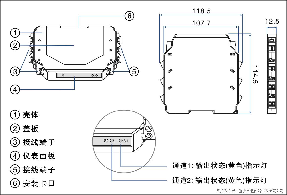

·仪表的电源指示采用 LED背光设计。通电, 仪表面板上的电源指示就会发亮。仪表面板上另外还安置有信号输出状态指示灯。
·仪表面板上的LED指示灯说明:
Power: 亮白色, 为仪表的电源指示。
S: 黄色指示灯, 为1入1出仪表的输出状态指示。
S1: 黄色指示灯, 为2入2出仪表的第一路输出状态指示。
S2: 黄色指示灯, 为2入2出仪表的第二路输出状态指示。

■ 外形结构/尺寸

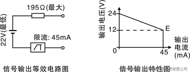

输出(本安) |
输出信号 |
最大输出电流:45mA,短路保护 最小输出电压:45mA时, 12V 最大输出电压:24V |
输出特性图 |

外形尺寸 |
12.5×118.5×114.5(mm) |

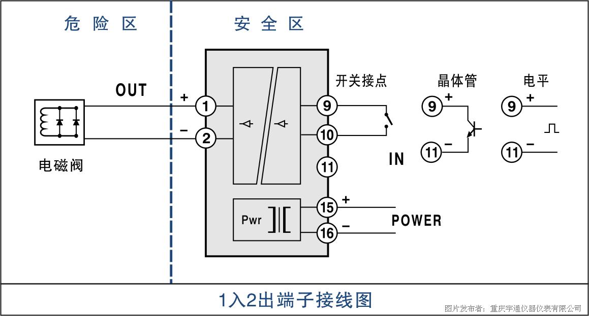

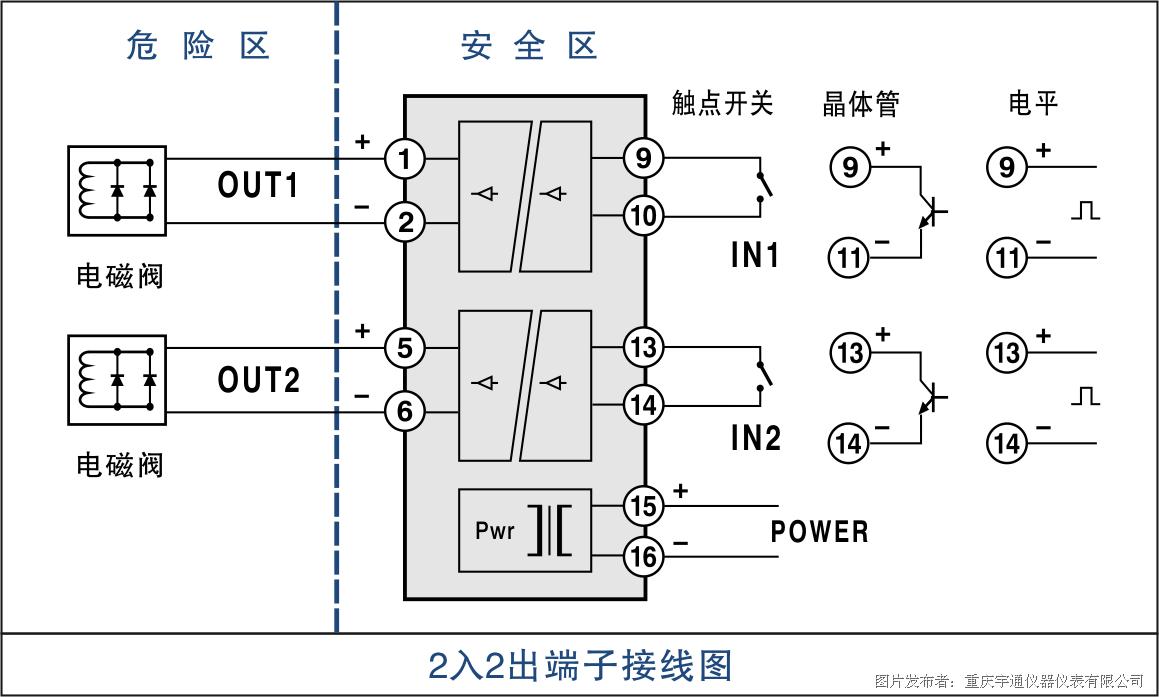

■ 端子接线图
1入1出、2入2出 的端子接线, 请参见下列接线图。
