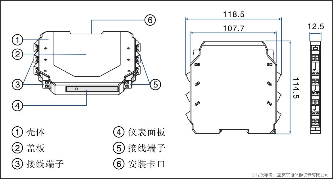

■外形结构/尺寸

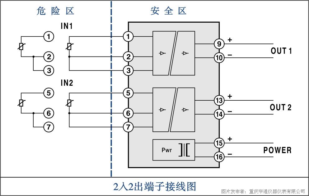

■端子接线图
1入1出、1入2出、1入3出、2入2出的端子接线, 请参见下列接线图和列出的提示说明。
提示:
1入1出,1入2出端子接线,请参照1入3出端子接线图。
⑴ 1入1出:输出端 11/12, 13/14, 7/8 不用。
⑵ 1入2出:输出端 13/14, 7/8 不用
