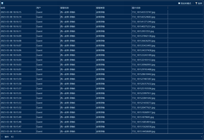

图:识别结果形成报警历史记录可供追溯
