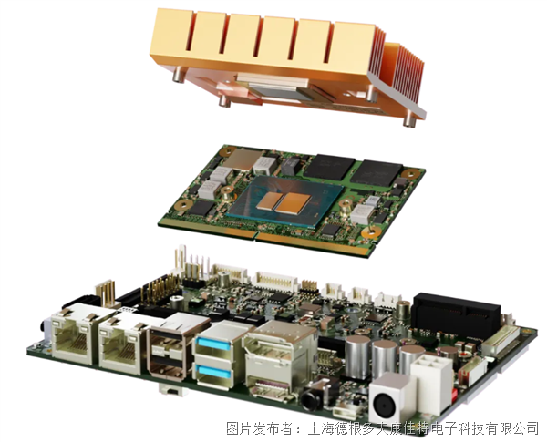

COM模块集成了处理器、内存、高速I/O及电源管理核心,但不同于单板计算机 (SBC),它需搭配载板才能运行。载板负责接口扩展、供电与结构适配,让OEM厂商能灵活定制系统尺寸与功能布局。

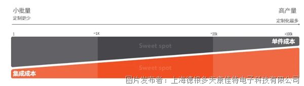

从零打造全定制方案,往往能得到高度优化的结果。外形与功能可按应用的精确需求量身定做,并以更具成本效率的方式封装实现。但全定制设计也意味着在研发人力、资金投入与周期上需要先期付出可观成本。
此外,未来升级(例如更强大、更节能的处理器)往往会迫使现有方案进行一次彻底重构。不过在很多情况下,最大的取舍来自于缺乏将复杂PC核心组件导入设计所需的专业能力和/或资源。
外购的利与弊
另一端则是现成的商用主板。购买商用主板通常是将产品快速落地的捷径。此外,这条路径在设计保障方面也更让人放心,客户买到的是经过完整验证、稳定可靠的成熟设计。不过,这种做法也并非没有短板。设计人员往往会为超出实际需求的功能买单。
例如: 主板可能塞不进现有机箱空间,也可能无法在合适的接口数量、配置方式或板上位置上满足要求。在主板上使用 PCIe扩展卡,也未必能达到所需的抗机械或抗热应力能力。有时,由于可选处理器型号受限,标准化主板也无法提供所需的可扩展性。

在上述两条路线之间,计算机模块(COM)兼顾两者优势,成为更理想的设计选择。COM 将应用相关设计与底层复杂的嵌入式计算技术解耦。
相比完全定制的设计,工程师既无需亲自集成复杂的处理器、内存和高速接口, 也不用从零搭建包含所有相关驱动、库与 API 的完整板级支持包(BSP)。这些组件都可以直接从对应的模块供应商处获得现成方案。如此一来,工程师就能把精力集中在专用应用的优化上,这也正是他们的核心所长。

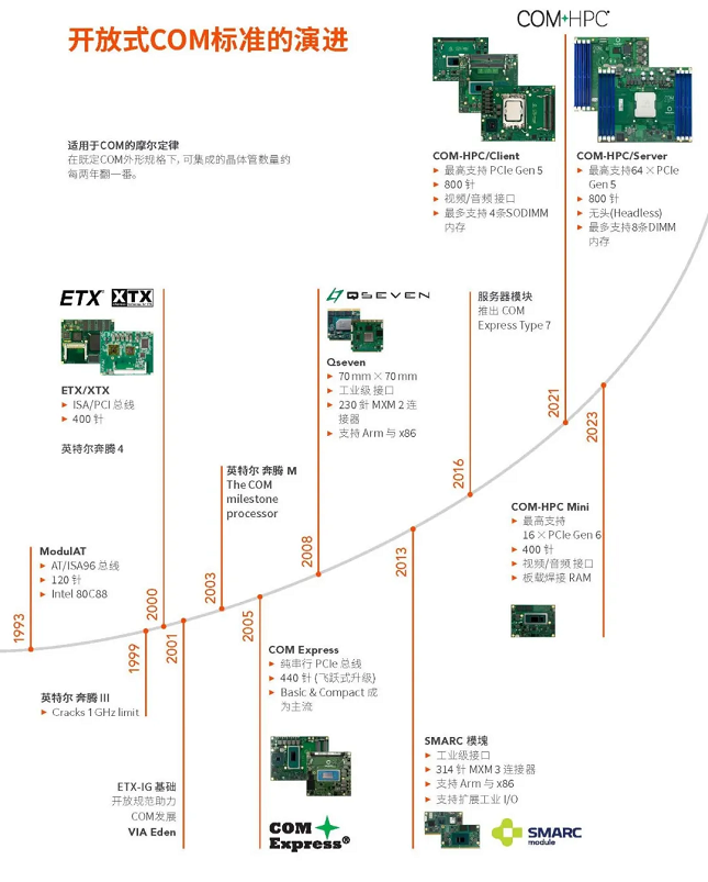

不过,要实现真正的高可扩展性,离不开标准化。计算机模块(COM) 正是通过采用开放标准来做到这一点。开放标准会规定诸如模块外形尺寸、连接器的类型与数量、引出到载板的信号,以及最大功耗等关键要素。
开放标准为COM带来的优势非常显著。标准化可提供极高的设计保障:它确保未来仍能获得具备相同接口的模块。设计人员还能制定第二来源策略,不必受制于单一供应商。这既提升了设计可靠性,也增强了供货可得性,即使供应链出现波动,也能由其他厂商迅速补位。
标准化还催生了庞大的商用配套生态,配件覆盖散热片、载板、线缆套件到机壳等一应俱全。这使得从第三方采购组件变得轻松便捷,NRE成本可降至最低。

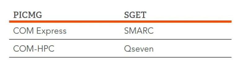

此外,围绕该外形规格持续投入的庞大设计人员社群,也推动标准不断迭代完善。最重要的厂商无关计算机模块标准包括:由PCI工业计算机制造商组织(PICMG)制定的COM-HPC®和 COM Express®,以及由嵌入式技术标准化组织e.V.(SGET)推出的SMARC和Qseven。

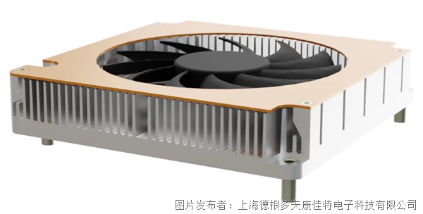

标准化散热
这些标准并不仅定义模块本身,还涵盖相配套的散热片。散热片充当模块与系统散热方案之间的热接口:所有发热器件都会将热量传导至散热片,以避免形成局部热点。
此外,标准还规定了整体Z向高度以确保一致性。散热片可抹平模块上CPU及各类器件高度的差异。因此,在同一标准下,从框架顶部到散热片顶部的整体高度始终保持一致。即便模块直接与系统机壳贴合、依靠被动散热,也能保证模块可互换。
