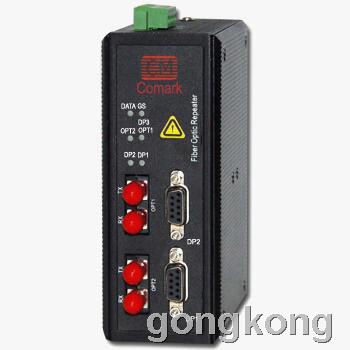

Profibus dp冗余光纤中继器是在原型号ci-pf110/120基础上完成的升级,升级后的设备上有两组profibus dp总线接口能同时传输两路profibus dp总线信号。
产品介绍
     本系列产品是一款PROFIBUS DP协议型现场总线光纤中继器,支持PROFIBUS DP总线,独立双总线电接口及2个光纤接口,提供冗余双总线结构及光纤冗余环网功能,为冗余双网系统提供光纤冗余长距离传输及中继功能. 深圳市讯记科技有限公司是工业网络设备提供商,设备采用新技术,自主知识产权,推出业内新功能的产品.
   本设备独具特色的双电业务和双光纤接口设计,支持双网冗余和光纤环网,同时支持点对点,星形,链型总线式,环网及混合型网络结构.长达20km以上的光纤长距离传输,突破了电缆系统的距离限制.双电业务通道逻辑独立,支持1~2个光/电接口灵活搭配, 按项目实际需要,实现1路光纤接口+1路数据接口;1路光纤接口+2路数据接口;2路光纤接口+1路数据接口;2路光纤接口+2路数据接口的灵活配置. Ci-pf系列基于标准Profibus DP,速率由拨码开关设置或者选择速率自适应设置,支持Profibus DP总线的10种常用速率。
   155M双光接口可更好支持光纤传输Profibus DP总线的突出优点:对等传输、突发数据、总线仲裁等,同时实现高速率长距离传输、电气及地线隔离、减少干扰等性能.产品为工业级设计、IP30防护等级、波浪纹铝制加强机壳、35mm导轨安装、DC(9-36)V宽电源输入、具备继电器告警输出、双电源冗余和隔离保护等优点。
