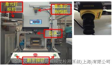

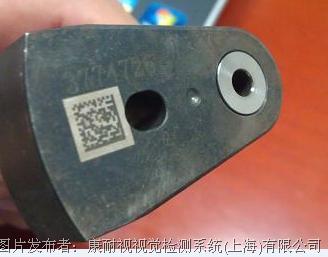

在贝斯特工厂,涡轮增压器拨杆的单独压装生产由一台压装设备和激光打标组成,其流程是:先将轴放进压装固定夹具;把齿头放进夹具(人工来判定放反);通过过盈配合和压装设备进行组装;然后激光打标机进行2D码打标;最后通过手动扫描枪进行抽检扫描。

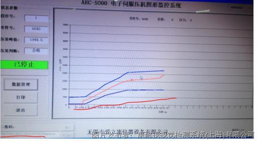

这样的检测方式最大问题就在于:首先,人员会疲劳且不能实现100%读取,一旦激光设备有问题,打出2D码缺阵列,将无法知道不合格零件是否流入客户;另外,人员疲劳时,会出现齿头放错和压装错误,虽然增加了人工外观检验,但还是防止不了漏检验;其次,在每次分析数据时,压装曲线很难找到,系统中压装数据有上万件,查找很困难,筛选日期、序列号等工作过于复杂,耗时耗力。

在测试时,贝斯特的技术工程师们惊讶地发现,In-Sight 7200系列不但能正常地进行防错、检测和读取工作,在帮助贝斯特分析压装曲线的查询方面,提供了最快的效率,“而且在生产条件差的情况下,竟然能有效的判断产品检测和2D码读取。”他们表示,“此外,In-Sight 7200系列还有非常好的集成功能,能够与我们现在的生产线设备进行集成,能高效的与零件编码、压装缺陷集合在一起,有利于我们进行读取分析。”
经过双方技术工程师共同努力,成功将In-Sight 7200系列视觉系统与贝斯特的压装设备实现了集成,其流程如下:先放入轴零件,然后放入齿头零件;收到压装机启动信号后,进行齿头安装是否存在正反的孔型标记识别;合格就开始压装,不合格就通知压装机重新等待启动信号;收到激光打标机打标结束信号后,读取二维码;成功就发送二维码给图形监控系统,不成功就发送不成功标记给图形监控系统,不管成功与否都需要把读码结束的信号给压装机;如果压装机压装不合格,当工件回到初始状态时,压装机通知工业摄像机读码;读码不成功就发送不成功标记给图形监控系统,并把读码结束信号发给压装机。
“自从我们公司采用了In-Sight 7200系列后,效果非常明显,完全解决了检测问题。”贝斯特的设备经理指出,“不但再也没有出现过压装放反、2D码漏打和读取率低的投诉,而且大大增加了提高了生产线的加工效率和零件的压装追溯性。”

生产线相机的位置
IS7200-01相机主要防止齿头压装放反以及扫描2D码同时 2D信息与压装曲线集成在一起 。
