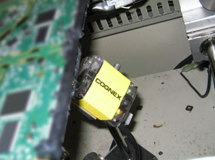

  毫无疑问,我们如今在市场上看到的电子设备尺寸一直在不断缩小。 以MP3播放器、DVD录像机或笔记本电脑为例,纤小简约已成为当今的一种发展趋势。 因此,这些设备中配备的印刷电路板 (PCB) 的整体设计和形状因素会不可避免地缩小规模。
  在 Beyonics Technology,他们遇到了以下难题:
  1. 较小的 PCB 意味着条形码标签所占空间面积就会减小
  2. 对产品追踪要求的提高却需要在每个 PCB 上标记更多生产相关信息。 诸如批号、供应商 ID、产品编号、序列号等信息都需要编码于这个更小的标签中。
  Beyonics 及其客户通过转用二维数据矩阵 ID 代码解决了这些问题。
  从读取一维线性和堆叠式代码到读取二维数据矩阵代码的转变
  尽管 Beyonics 找到了正确的方法,但在实际实施过程中还面临真正的挑战。 在工厂内,Beyonics 拥有多种具有不同读码器配置的线路内和功能测试仪。 其现有读码器状况欠佳且不能读取二维代码。 其中的许多系统需要定制布线才能处理来自 PC 和 I/O 模块的多种触发输入,部分系统配置后用于与不同的非标准输出协议进行通信。 因而很显然,他们需要找到一种既能满足这些需求,又能保持执行转变时所需工作量最低的新读码器。
  康耐视的 DataMan 100 带来了多功能通信
  通过多次现场故障排除和测试工作,康耐视的销售和工程团队已能够直接更换 Beyonics 目前的固定式读码器,无需更改任何现有软件编程或硬件布线配置。 Beyonics 的流程工程师在此转变上耗费的时间很短,因而能够继续将精力放在保持生产线正常运行这些主要任务上。
  “我不希望在我的现有设置上进行任何重新布线或重新设置。 编写一套新文档犹如一场噩梦。 因此,新读码器应该能够即插即用,令我高兴的是,康耐视的DataMan 100 就能做到这一点。”Beyonics 的工程专家 Parthiban Periayah 这样表示。
  Beyonics 工程专家 Shanker Kaneson 补充道:“在安装 DataMan 读码器之前,我们所用读码器的读取速率简直让人无法接受。 当发生不能读取的情况时,我们的操作员经常不得不重新载入 PCB。 这使得 SMT 机器在获得人工干预之前必须停机。 安装了 DataMan 100 读码器之后,我们的生产能力提高了约 10%。”
  在其他操作中部署
  除了在 SMT 机器中部署外,Beyonics 还将其现有的手持式 ID 读码器更换为 DataMan 700 系列读码器。
  Shanker 补充道:“DataMan 750 使用与 DataMan 100 系列相同的‘设置工具’软件,这极大地简化了我们的部署工作,因为我们无需开展新的产品定位或培训工作。 此外,与我们现有的手持式读码器相比,DataMan 750 是一种静电放电安全设备,符合 IEC 61340 标准中公布的规格要求。 过去,我们必须用 ESD 安全保护罩将手持式扫描仪包裹起来,这种方式比较麻烦且不符合 IEC 规定。”
