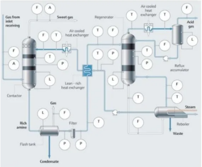

当前主流技术采用基于化学吸附的燃烧后捕集工艺,关键流量监测点包括:
贫液流量控制:调节CO₂捕集效率
富液流量控制:维持吸收塔底部缓冲罐液位稳定
再生贫液流量:工艺循环控制
冷却水流量:系统温度管理
碳捕集工艺流程示意图

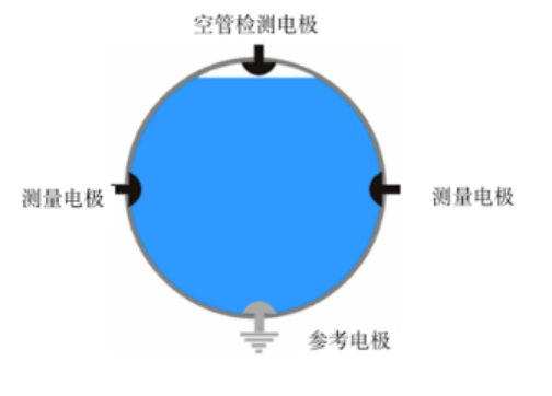

四电极结构,无需安装接地环,降低安装成本和维护难度,同时可监测管道是否满管;
 四电极结构示意图

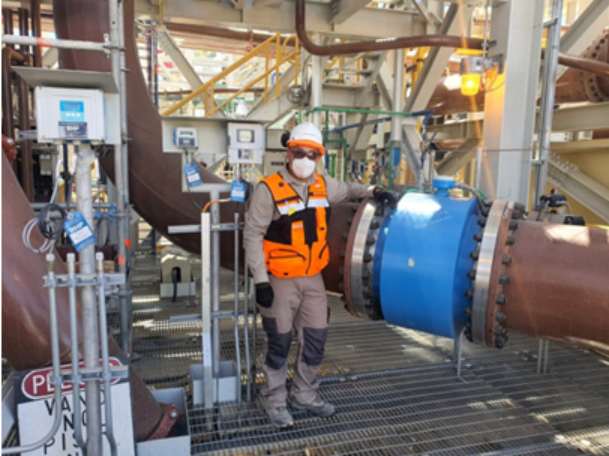

0DN全通径设计,流量计可直接安装在弯头、三通等扰流件后面依然保证测量精度,不受安装空间限制,能够轻松应对复杂的管道布局;
客户现场安装案例

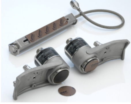

标配固态耦合垫,实现整个产品生命周期内免维护;
固态耦合垫示意图

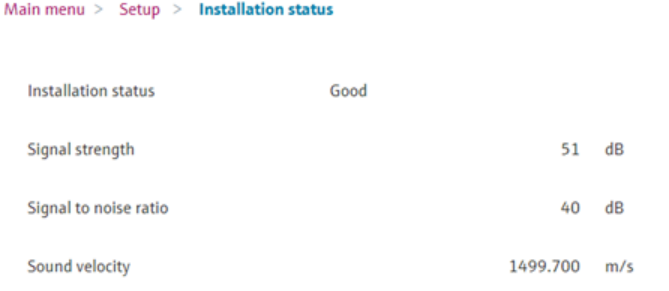

安装状态显示,保障测量数据的可用性和正确性;
安装状态实时查询
