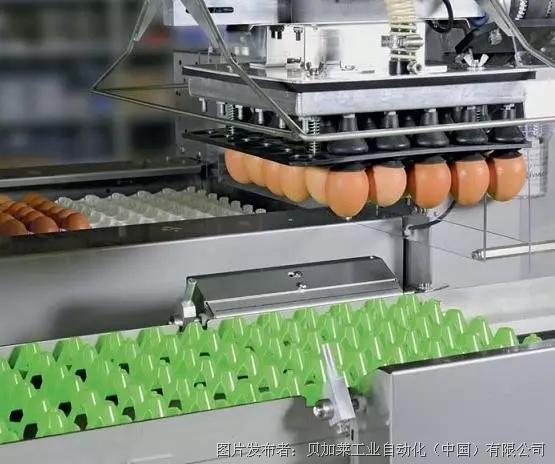

鸡蛋输送由Prinzen公司的Ovoset Pro设备完成,它也采用了贝加莱技术。
