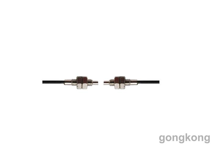

必得客 光纤传感器
关键字:光纤传感器
产品简介:
光纤传感器抗电磁干扰能力强,高灵敏度,耐腐蚀,可用于位移、振动、转动、压力、速度、加速度、浓度、PH值等70多个物理量的测量。
产品介绍
规格
                      检测方式
                    光纤式
                        型号
                 NPN  AP30-N2
                 PNP  AP30-P2
                       光源色                      红色
                      电源电压     DC 12-24V ±10%脉动(P-P)10% 以下
                      消耗电流
                    30mA以下
                      响应时间
            动作、复位时间均在1ms以下
                       指示灯
          电源指示灯绿色,动作指示灯红色
                        输出
 PNP 集电极开路输出:拉出电压100Ma,残余电压1.1V
 NPN 集电极开路输出:灌入电压100Ma,残余电压1.1V
                      输出状态
            亮动、暗动通过拨动开关选择
                     灵敏度调节
                带粗调、细调电位器
                      连接方式
           护套多股线引出,长2m,可接长
                      壳体材料
                    ABS工程塑料
                      耐环境光
白炽灯:受光面照度3000Lx,太阳光:受光面照10000Lx
                      环境温度
传感器:工作时:-10- +50℃(但不结冰) ,保存时:-20- +70℃
光纤: 工作时:-40- +75℃(但不结冰),保存时:-40- +85℃
                    允许弯曲半径
                      25mm以上
                      环境湿度
 传感器:工作时:35-85%RH, 保存时: 35-85%(RH)
  光纤: 工作时:35-85%RH, 保存时: 35-95%(RH)
                        震动
   振频:10-55HZ,振幅:1.5mm,X,Y,Z方向各两小时
                        冲击
      加速度:500m/s  约50g,X,Y,Z方向各3次
                      绝缘电阻
                DC500V,20mΩ以上
                      绝缘强度
     AC500V,50/60Hz,1分钟(0-40℃,85%RH)
                        材料
                   ABS工程塑料
                      防护等级
             IEC  IP50
