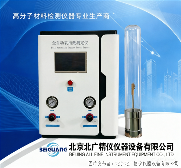

GB/T2406 橡胶氧指数试验仪 JF‑5,也就是全自动氧指数测定仪,是严格依据 GB/T 2406.2‑2009《塑料 用氧指数法测定燃烧行为 第 2 部分:室温试验》标准开发的专用实验室检测设备。设备不单单局限于橡胶材料检测,同时兼容硬质塑料、软质塑料、各类建筑装饰材料、阻燃纺织品、防火门试样等多种类型试样开展氧指数测试。仪器广泛应用于化工生产企业、橡胶塑料制品工厂、建筑材料生产厂家、阻燃材料研发实验室、大专院校高分子专业实验室、第三方防火检测机构,为材料配方研发、产品阻燃改性、来料质量检验、成品出厂检测、型式检验工作提供标准化、高精度的燃烧试验数据。
传统老式氧指数测定仪大多依靠人工反复调节氧气、氮气两路减压阀与流量阀门,操作人员需要反复比对压力表、流量计读数,手动配比氧氮混合浓度,调试过程繁琐耗时长,并且测试过程当中气源压力波动会直接造成氧浓度发生漂移,带来测试误差,对于操作人员实操经验要求很高,人为操作带来的误差不可忽视。
JF‑5 橡胶氧指数试验仪采用全彩触摸屏智能化控制方案,彻底改变传统设备手动调试的操作模式。操作人员仅仅需要在触摸屏界面直接输入目标氧浓度数值,仪器内置程序自动驱动步进比例阀完成氧气、氮气流量配比,自动调节两路气体流量,等待气体混合达到目标氧浓度之后设备会发出嘀声提示音,告知操作人员浓度已经稳定就绪,无需操作人员反复手动调节阀门配比浓度。设备搭载闭环浓度控制逻辑,试验进行过程中,如果气源压力波动造成氧浓度出现漂移偏离设定值,仪器程序可以自动修正流量参数,把氧浓度重新拉回目标数值,解决传统设备测试过程中无法自动补偿氧浓度漂移的短板,大幅度降低人为操作带来的试验误差,有效提升氧指数测试结果准确度与试验重复性。
仪器搭载进口氧传感器,直接数字输出氧气浓度数值,操作人员无需人工换算计算,屏幕直接读取实时氧浓度,测量分辨率达到 ±0.1%,测量精度 0.1 级,浓度识别精准,保障每一组试验氧浓度条件可控。整机集成丰富智能化辅助功能,包含一键校准、一键配比浓度、浓度稳定声音提示、燃烧计时、试验数据存储、历史数据查询清除、多种故障报警提示等实用功能。设备还可以针对不同试验工况,设置燃烧筒直径规格,选择 50mm 燃烧终止判定条件,适配不同试样、不同标准条款要求。
设备配置两种试样夹,自撑材料试样夹可以把试样固定在燃烧筒轴心位置,垂直夹持硬质、可以依靠自身结构直立的试样;非自撑材料试样夹属于选配配件,专门用于纺织品、薄软材料这类无法自身直立支撑的试样,可以同时固定试样两条垂直侧边,满足软质试样装夹要求。点火组件采用丙烷或者丁烷点火系统,点火嘴为可自由弯曲金属管结构,点火喷嘴内径 Φ2±1 mm,火焰基础长度 16±4 mm,火焰大小可以在 5‑60 mm 区间自由调节,点火嘴能够伸入燃烧筒内部完成试样点火作业。整套设备硬件条件完整覆盖 GB/T 2406.2‑2009 标准全部试验条件要求,测试数据具备标准效力,可用于科研比对、企业内部质控、第三方委托检测业务。

采用进口氧传感器,数字显示氧气浓度无需计算,精度更高更准确,范围 0 — 100% 数字分辨率:±0.1% 测量精度:0.1 级 触摸屏设置程序自动调节氧浓度 一键校准精度 一键配比浓度 氧浓度稳定自动提示报警声 带有计时功能 可存储实验数据 可查询历史数据 可清除历史数据 可选择是否燃烧 50mm 气源故障提示 氧传感器故障提示 氧气氮气错接提示 氧传感器老化提示 标准氧浓度输入 可设定燃烧筒直径 (两种常用规格可选) 流量调节范围:0‑20L/min (0‑1200L/h) 石英玻璃筒:内径≥75 mm 燃烧筒内气体流速:40mm±2mm/s 整机外形尺寸:650mm×400×830mm 压力表精度 2.5 级,分辨率:0.01MPa 试验环境:环境温度:室温~40℃; 相对湿度:≤70% 输入压力:0.25‑0.3MPa 工作压力:氮气 0.15‑0.20Mpa 氧气 0.15‑0.20Mpa 试样夹可用于软质和硬质塑料、各类建筑材料、纺织品、防火门等 丙烷 (丁烷) 点火系统,点火嘴为一根金属管制成,尾端有内径 Φ2±1mm 的喷嘴,可自由弯曲。能插入燃烧筒内点燃试样,火焰长度:16±4mm , 大小 5mm‑60mm 可自由调节 气体:工业用氮气、氧气,纯度 > 99% 电源要求:AC220 (+10% ) V、50HZ 最大使用功率:150W 自撑材料试样夹:能固定在燃烧筒轴心位置上、并能垂直夹住试样 非自撑材料试样夹:能将试样的两个垂直边同时固定在框架上 ( 选配 / 应用 于纺织品等柔软不可自撑材料)

JF‑5 GB/T2406 橡胶氧指数试验仪整机由主机控制单元、触摸屏人机交互模块、步进比例阀流量控制系统、进口氧传感器检测单元、两路压力监测压力表组件、燃烧筒组件、石英玻璃筒、试样夹持机构、点火系统、气源管路接口、报警提示模块、数据存储模块多个功能单元组合而成,每一个模块分工协作,完成气体配比、浓度监测、试样点火、燃烧计时、数据记录、故障预警整套试验流程。
主机控制单元是整套仪器的大脑,整机外形尺寸 650mm×400×830mm,整机最大使用功率 150W,供电电源 AC220 (+10%) V、50HZ。主机内部集成主控电路板、步进比例阀组件、信号采集电路,接收触摸屏下发操作指令,采集氧传感器实时浓度信号,读取两路气体压力信号,驱动阀门调整氧气氮气流量,实现闭环氧浓度控制。设备放置实验室台面需要保持水平稳固,设备工作过程会有气体持续排出,试验位置必须安置在通风橱内部,燃烧产生烟气需要排到室外,不能在密闭普通实验室空间开展燃烧试验,防止燃烧烟气危害操作人员身体健康,同时规避消防安全隐患。
全彩触摸屏人机交互模块,是操作人员和设备交互的窗口。全部操作指令都在触摸屏完成,目标氧浓度输入、一键校准、一键配比浓度、燃烧筒规格选择、50mm 燃烧判定模式开关、历史数据查看删除全部通过触屏完成。屏幕实时显示实时氧浓度数值、两路气体流量状态、工作压力,设备各类故障提示信息也会直接弹窗展示在触摸屏界面,人机交互直观简洁,降低学习上手难度。
步进比例阀流量控制系统,是设备实现自动配比气体的核心执行部件。传统氧指数设备依靠手动旋钮阀门调节流量,调节精度有限,并且外界气源压力波动之后流量会跟着发生偏移。JF‑5 配置步进比例阀,配合闭环控制逻辑,当氧传感器检测到实际氧浓度偏离设定目标浓度,主控板会实时输出信号调整步进比例阀开度,修正氧气和氮气两路气体输出流量,把混合气体氧浓度稳定维持在设定数值,哪怕试验过程当中气瓶压力缓慢下降,也可以自动补偿漂移,保证燃烧筒内部氧浓度始终稳定,这是全自动氧指数设备对比老式手动设备最大优势。设备流量调节范围 0‑20L/min (0‑1200L/h),燃烧筒内部混合气体流速严格控制在 40mm±2mm/s,满足 GB/T2406.2‑2009 标准对于燃烧筒气体流动状态硬性要求。
进口氧传感器检测单元,负责持续采集混合气体当中氧气体积占比,测量范围 0‑100%,数字分辨率 ±0.1%,测量精度 0.1 级。传感器直接输出数字氧浓度读数,操作人员不需要根据氧气氮气流量手动计算氧浓度,减少人工计算带来失误。氧传感器属于消耗元器件,随着使用时长增加会出现老化衰减,仪器内置氧传感器老化提示功能,当传感器性能衰减到达阈值,设备弹窗提示,提醒操作人员及时校准或者更换传感器,避免传感器漂移造成全部试验数据系统性偏差。同时设备还具备氧传感器故障提示,一旦传感器损坏、信号异常,设备直接报警,阻止继续开展无效试验。
两路压力监测压力表组件,分别对应氮气气路、氧气气路,压力表精度 2.5 级,分辨率 0.01MPa。压力表可以直观显示两路气体工作压力,设备输入气源压力要求 0.25‑0.3MPa,仪器工作压力区间氮气 0.15‑0.20Mpa,氧气 0.15‑0.20Mpa。仪器带有气源故障提示功能,如果气源供气压力不在规定区间,设备触发报警;还带有氧气氮气错接提示功能,如果操作人员把氧气瓶、氮气瓶管路接反,设备识别气路异常弹窗报警,能够有效避免接错气源造成试验失败,保护仪器元器件。压力表下方配套压力调节旋钮,可以辅助完成压力调节。
燃烧筒组件与石英玻璃筒:石英玻璃筒内径≥75 mm,透明石英材质耐高温,燃烧试验过程可以直接肉眼观察筒内试样燃烧状态。仪器支持触摸屏选择两种常用燃烧筒直径规格参数,适配不同标准试验条件。氧气氮气两路气体在燃烧筒底部完成充分混合之后,混合气体向上匀速流过燃烧筒,试样安装在燃烧筒内部试样夹之上,混合气体持续流过试样周围。燃烧筒底部设置阻火、稳流结构,保证筒内气流均匀稳定,不会出现气流紊流,紊流会干扰试样燃烧火焰形态,直接影响氧指数判定结果。
试样夹持机构分为自撑材料试样夹、非自撑材料试样夹(选配)。自撑材料试样夹固定在燃烧筒轴心位置,垂直夹持试样,适合橡胶硬片、硬质塑料、板材这类可以自身直立支撑的试样,试样垂直固定在燃烧筒中心,混合气体均匀环绕试样四周。非自撑材料试样夹为选配配件,专门用于纺织品、薄软膜、软质发泡材料这类无法自立试样,可以同时固定试样两个垂直侧边,把试样展开固定在框架上开展燃烧试验,适配纺织、柔性防火材料检测需求。试样夹装夹试样必须保证试样处在燃烧筒中心轴线,不能偏移筒壁,避免筒壁散热干扰燃烧过程。
点火系统采用丙烷或者丁烷点火气源,点火嘴为可以自由弯曲金属管,点火喷嘴内径 Φ2±1 mm,火焰基准长度 16±4 mm,火焰大小 5‑60mm 可以自由调节。点火嘴能够伸入石英燃烧筒内部,从上方点燃试样上端面。点火操作的时候,调整火焰长度,把点火火焰接触试样顶端,完成点火之后移开点火嘴,观察试样燃烧状态。点火火焰尺寸必须符合标准要求,火焰过大过小都会干扰点火效果,火焰温度过高会额外给试样输入热量,造成氧指数测试结果偏低。
报警与提示模块集成多种声音、弹窗提示。氧浓度配比完成到达目标数值,设备发出嘀提示音告知操作人员;气源压力异常、传感器故障、气源接反、传感器老化都会屏幕弹窗提示,部分故障同步声音报警。计时功能用于记录试样燃烧持续时间,设备可以开启 50mm 燃烧判定选择模式,对应标准当中燃烧长度终止判定条件。
数据存储查询清除模块,仪器内部可以存储多组试验数据,操作人员触摸屏直接调取查看历史试验记录,也可以一键清除全部历史数据,方便实验室试验数据留存对比。
