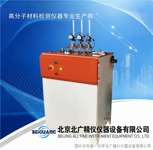

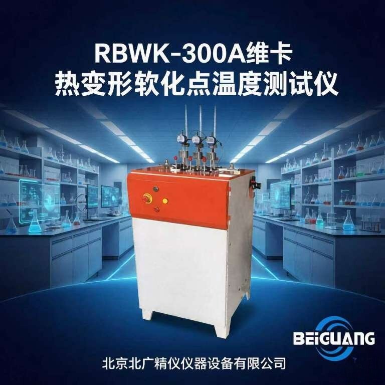

RBWK‑300A热变形及维卡软化点温度测试仪采用一体化整机结构设计,设备整体结构紧凑,集成度较高,能够较好地适应实验室常规检测环境。设备主要由加热油浴系统、试样架、形变测量单元、温度控制系统、搅拌系统、砝码加载机构和主机框架等部分组成。整机在设计上兼顾了试验准确性和操作便利性,能够帮助操作人员完成从装样、升温、形变监测到温度记录的完整测试过程。

设备核心组成结构
RBWK‑300A热变形及维卡软化点温度测试仪主要由多个功能模块组成,包括试验主机主体、温度传感器、光栅千分表、测试压头组件、搅拌机构、试样架升降机构、砝码加载组件、油浴加热腔体和温控单元等。各模块协同工作,共同完成温度控制、载荷施加、形变测量和结果记录等试验过程。
试验主机是整套设备的基础承载结构,设备外形尺寸为720mm×700mm×1380mm,重量约180Kg。由于设备内部包含油浴腔体、加热组件、升降机构和测量元件,因此在安装时应选择稳固、水平、通风良好的实验台面。设备周围应预留一定散热空间,避免靠近易燃易爆物品、强振动源和腐蚀性气体环境。
温度传感器是设备温度采集系统的重要组成部分,负责实时监测油浴内部介质温度,并将温度信号反馈至温控单元。设备最大温度误差为±1℃,这一指标对试验结果准确性具有重要影响。如果温度采集偏差过大,会导致升温速率不符合标准要求,进而影响热变形温度和维卡软化点温度的判定结果。
光栅千分表用于测量试样在受热和受压过程中产生的形变量。设备通常配置多个千分表,分别对应不同试样工位,变形测量范围为0—1mm,变形测量误差为0.01mm。试验过程中,千分表能够实时监测试样形变变化,当形变达到标准规定阈值时,即可记录对应温度。多工位设计使得设备可以同时进行多个平行试样测试,有助于提高试验效率,也便于判断数据重复性。
测试压头组件是直接与试样接触的关键部件。不同测试项目需要使用不同压头:热变形温度测试一般采用圆角压头,维卡软化点温度测试一般采用针型压头。压头安装必须牢固,位置必须准确,否则会影响载荷传递和形变测量结果。压头表面应保持平整、无磕碰、无明显磨损,避免因压头损伤导致试验数据偏差。
油浴加热腔体内部填充甲基硅油作为加热介质。甲基硅油具有较好的热稳定性、导热性和抗氧化能力,适合作为塑料热变形及维卡软化点测试中的传热介质。设备加热功率为4Kw,最大加热功率不超过4500W,能够满足常规升温需求。温控单元根据设定温度和升温速率调节加热输出,使油浴温度按照标准要求稳定上升。
搅拌机构主要用于改善油浴内部温度均匀性。试验过程中,搅拌系统可以促进硅油流动,减少局部温差,使试样周围温度更接近传感器检测温度。搅拌转速应根据试验阶段和温度范围合理调整。一般来说,低温阶段可适当提高搅拌速度,高温阶段则应避免搅拌过强,防止硅油剧烈波动影响千分表读数稳定性。
试样架升降机构主要用于装样和取样操作。试验开始前,试样架可以抬出油浴液面,方便操作人员放置试样、安装压头和千分表;试样安装完成后,试样架下降浸入油浴中,使试样完全处于加热介质内。升降结构的设计可以减少操作人员直接接触高温油浴的风险,也有利于提高装样效率。
砝码加载组件用于提供标准试验负荷。维卡软化点测试通常采用固定负荷模式,A法为10N,B法为50N。砝码应放置端正,避免倾斜、磕碰或叠加不稳。如果砝码放置不正,可能会产生侧向力,导致实际载荷与标准要求不一致,最终影响测试结果。
温控单元是设备的控制核心,用户可根据试验标准选择合适的升温速率。设备通常支持两档标准升温速率,分别为120℃/h和50℃/h,对应标准中的A法和B法条件。升温速率对试验结果影响较大,试验前应根据执行标准确认升温档位,避免因参数设置错误导致数据无效。
冷却系统用于试验结束后降低油浴温度。当油浴温度较高时,一般采用自然冷却;当温度降至较低范围后,可根据需要选择水冷或自然冷却。需要注意的是,高温状态下不宜直接开启水冷,避免高温硅油遇冷产生剧烈喷溅或局部热冲击。
