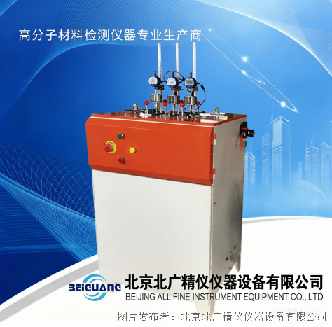

适用于测试高分子材料的维卡软化点温度和热变形温度,作为控制质量和鉴定新品种热性能的一个指标,由百分表测量形变,温控仪设定升温速度,试样架自动升降,一次可试验三个试样。
产品介绍
在塑料制造、新材料改性研发、质检管控等行业中,GB/T1633标准规定的维卡软化点温度、GB/T1634要求的热变形温度,是判定塑料制品耐热性能是否达标的核心法定指标。一款完全契合国内国际检测标准的GB/T1633塑料维卡热变形试验仪RBWK-300A,是所有塑料相关生产企业、科研院所、高等院校开展合规检测的必备核心工具,出具的测试数据能够直接作为产品质检报告的有效支撑,帮助用户轻松通过各类行业合规审核。
GB/T1633塑料维卡热变形试验仪RBWK-300A是专门针对GB/T1633、GB/T1634等国内检测标准打造的高适配性专业设备,适用于测试各类高分子材料的维卡软化点温度和热变形温度,作为企业质量管控、新材料新品种热性能鉴定的核心检测指标。设备由百分表精准测量形变,温控仪精准设定并控制升温速度,试样架支持自动升降操作,单次试验可同时完成三个试样的同步检测,整体操作方便、设计新颖、外形美观、可靠性高,完全覆盖GB/T 1633、GB/T1634、GB 8802以及ISO75、ISO306、ISO2507等多项国内国际主流检测标准的要求,是化工企业、科研单位、大专院校等领域非金属材料热性能检测的理想测试工具。

设备整体设计聚焦高分子材料热性能检测的核心需求,操作方便、设计新颖、外形美观、可靠性高,完全适配各类实验室的布局使用要求。设备采用百分表精准测量试样的微小形变量,专用温控仪精准设定和控制升温速度,试样架支持自动升降操作,一次试验可以同时完成三个试样的同步检测,测试效率比普通单试样测试设备提升两倍以上,不需要反复单独测试每一个试样,大幅减少操作人员的重复操作工作量。
在测试精度的保障层面,设备的变形测量误差仅为0.01mm,完全可以精准捕捉到试样0.01mm级别的微小形变量,不会错过热变形、维卡软化点判定的临界形变节点,从硬件层面保障最终测得的温度结果精准可靠,完全契合GB/T1633标准对形变测量精度的要求,不会因为形变检测精度不足导致最终的维卡温度、热变形温度出现明显的结果偏差,避免后续因为检测数据失真影响产品品质判定、研发试验的推进。
在升温速度控制的维度,设备精准支持GB/T1633标准明确规定的两类行业通用标准升温速度档位:A档12±2℃/6min也就是120℃/h,B档5±1℃/6min也就是50℃/h,完全覆盖GB/T 1633、GB/T1634等国内标准规定的两类标准升温速率要求,操作人员只需要根据对应的测试标准选择对应的升温档位即可,不需要额外手动调节升温速度,温控系统可以全程自动保持升温速率的稳定性,不会出现升温速度忽快忽慢导致最终测试结果不符合国标要求的问题,彻底规避了人工控温过程中升温速度失控带来的测试无效问题。
在加载负荷的适配层面,设备完全匹配两类标准测试方法的负荷要求:选择A速度升温时最大负荷可以达到10N±0.2N,选择B速度升温时最大负荷可以达到50N±1N,完全覆盖热变形试验、维卡试验对应的不同标准负荷要求,维卡试验的A法9.81N也就是1000g砝码、B法49.05N也就是5000g砝码的标准负荷都可以精准实现,用户不需要额外单独配置不同的加载组件,同一台设备就可以完整开展两类不同的符合GB/T1633要求的测试项目。
设备的温度覆盖范围从室温到300℃,完全覆盖几乎所有通用热塑性塑料的维卡软化点和热变形温度区间,从普通的PE、PP通用塑料,到改性尼龙、PC这类工程塑料,都可以在这台设备上完成符合国标的热性能测试,测试场景的适配范围非常广,用户不需要针对不同的材料类型采购多台不同测温区间的设备,一台设备就可以覆盖绝大多数热塑性材料的测试需求,大幅提升了设备的使用性价比。
在加热介质的适配维度,设备采用行业通用的甲基硅油作为加热介质,这类介质的热传导均匀性好,高温下不容易出现明显的挥发变质问题,长期使用过程中不会因为介质导热不均导致油池内部不同位置的试样出现温度差,保障三个同步测试的试样处于完全一致的温度环境中,三个试样的测试数据平行性可以得到充分保障,避免油池内部温度场不均匀带来的同组试样测试结果偏差过大的问题,符合GB/T1633标准对测试环境温度均匀性的要求。
设备的加热功率达到4Kw,最大加热功率不超过4500W,升温速度快,哪怕是从室温开始升温到300℃,也可以在短时间内快速达到目标温度区间,不需要长时间等待升温,有效提升日常测试的整体效率,减少操作人员的无效等待时间。同时设备的温控系统功率调节逻辑非常智能,不会因为功率过大出现温度超调严重的问题,温控的最大温度误差控制在±1℃以内,完全满足各类测试标准对温度精度的严苛要求,实测温度和显示温度的偏差控制在极小的范围内,保障最终测得的热性能数据精准可靠。
在冷却方式的设计上,设备采用分级冷却的人性化设计:150℃以上的高温区间支持自然冷却,避免高温阶段直接通入水冷导致油池内部出现剧烈的温差变化,保护设备的加热组件和油池不会因为骤冷骤热出现损伤;150℃以下的温度区间,用户可以根据实际需求选择水冷或者自然冷却的模式,需要快速开展下一组测试的时候直接开启水冷就可以快速把油池温度降到室温,大幅提升连续测试的周转效率,不需要长时间等待高温油自然冷却,有效提升单日的测试批次数量,尤其适合需要单日开展十几组甚至更多批次测试的高频质检场景使用。
在机身结构的设计上,设备整机的外型尺寸为720mm×700mm×1380mm,属于非常紧凑的立式结构,不需要占用实验室大量的台面空间,仅需要占用不到0.5平米的地面空间就可以完成设备的部署摆放,哪怕是空间比较紧张的中小规模实验室也可以轻松找到合适的位置放置设备,180Kg的整机重量保证设备运行过程中整体结构非常稳定,测试过程中不会出现机身晃动影响形变测量精度的问题,整机长期放置运行也不会出现结构松动的情况。
设备配置了三个独立的光栅千分表,三个试样的形变量可以完全独立同步采集,三个试样的实时形变数据都会同步反馈到温控仪的显示界面上,测试过程中操作人员可以实时查看每一个试样的形变量变化情况,不需要逐个手动读数,完全避免了人工读表的过程中出现的读数误差,保障形变量采集的精准度,完全符合GB/T1633标准对形变量数据采集的要求。
设备同时配套提供热变形测头和维卡测头各三套,热变形测试采用圆角压头,维卡测试采用针型压头,两类压头各配备了三套,三个试样可以同时安装对应类型的压头,不需要反复更换压头,大幅提升不同测试项目之间的切换效率,不需要完成一组热变形测试后逐个更换压头才能切换到维卡测试模式,减少了测试准备阶段的操作时长。
整套设备的设计完全符合ISO75-1974,ISO306-1974,GB1633-79,GB1634-79等国内外多项制造检测标准,设备出厂之前的校准验证完全按照对应标准的要求执行,设备出厂时的本身性能就完全满足标准的测试要求,用户拿到设备之后不需要额外二次改装调试,直接按照标准流程开展测试就可以得到符合标准要求的有效检测数据。
在操作人性化的细节设计上,设备的试样架支持自动升降功能,操作人员只需要一键操作就可以把整个试样架抬出油面,安装试样的时候不需要手动伸进高温油池附近操作,大幅降低操作人员接触到高温热油的风险,操作过程的安全性得到极大提升。试样架下降之后可以完全沉入油池内部,三个试样完全浸没在恒温的硅油介质中,保证每一个试样的测试环境完全均匀一致,不会出现试样局部暴露在油面外导致受热不均的问题。
设备的搅拌电机支持转速调速功能,搅拌速度可以通过搅拌电机控制盒上的旋钮自由调节,温度高的时候用慢速搅拌,避免高温下硅油搅拌速度过快出现飞溅的风险,温度低的时候用快速搅拌,让油池内部的温度快速均匀分布,大幅减少油池内部不同位置的温度差,保证整个油池的温度场完全均匀,三个试样所在位置的温度完全一致,保障同组三个试样的测试数据平行性符合GB/T1633标准的要求。

完整的标配内容包含:试验主机一台、温度传感器一只、光栅千分表三块、热变形及维卡测头各三套、专用工具一套。所有配件在出厂前都已经过联合调试校准,温度精度、形变测量精度全部按照GB/T1633标准要求校准完毕,用户按照操作说明的指引,就可以快速完成组装调试。
标准操作完全遵循GB/T1633的规范流程:试验前先根据试验类型选择试验压头,热变形测试选择圆角压头,维卡测试选择针型压头,将所需的压头与负载杆固定好。按照试验要求配置对应载荷,热变形试验根据试样的尺寸选取对应载荷,维卡试验直接选用标准规定的A法9.81N即1000g砝码、B法49.05N即5000g砝码即可。打开搅拌电机电源,搅拌速度可以通过控制盒旋钮调节,温度高时用慢速,温度低时用快速,确认电气连接无误后继续操作。
安装试样时将试样架抬升出油面,热变形试样放在支撑架上,维卡试样放在平面上,放下负载杆将试样压紧。将试样架降回落入油池内,把对应质量的砝码平稳放在托盘上保证放正。将千分表固定在砝码上方,使千分表内芯悬于砝码之上,内芯上端预留出2-5mm的活动空间。按照国标要求选择对应的升温速率档位,每次试验前对千分表进行调零,轻轻旋动旋钮使千分表置于零区,预置等待3-5分钟确认零位稳定。
所有准备工作就绪后启动试验,测试结束后记录下温度数据,移开千分表和砝码,抬起试验架取下试样,注意不要把试样误入油池造成介质污染。降温阶段150℃以上采用自然冷却,150℃以下可以选择水冷、气冷或者自然冷却,冷却完成后关闭主机电源和搅拌电机电源即可,完整流程完全符合GB/T1633标准的操作规范,测试数据完全具备合规效力。
