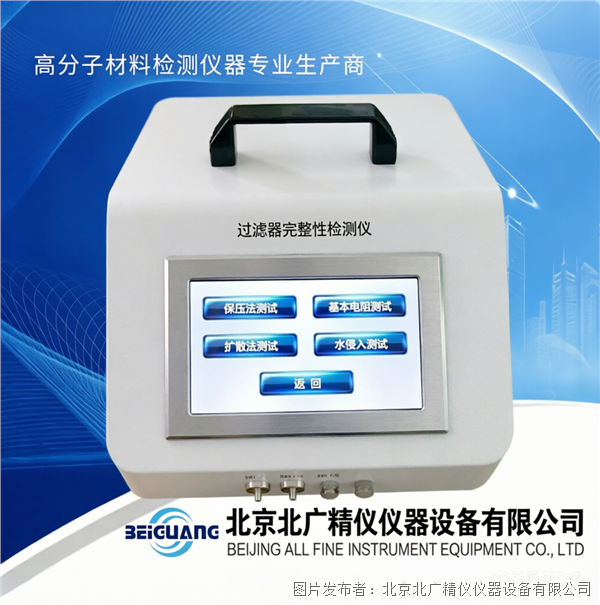

漆膜滤芯过滤器完整性测试仪BQS-2600正是针对这类行业刚需场景打造的专业级检测设备,该设备是国内技术成熟的完整性测试专业工具,采用先进的检测技术和控制方案,精度高、操作简便,完全满足2020版《中国药典》的全部要求,搭载仪器权限管理、审计追踪和电子签名功能,还可以选配专业级数据库专家管理系统,是当前众多制药企业、滤芯生产厂商质检环节的主流选型设备。

  4. 10英寸高清真彩触摸屏,人机交互体验友好
    设备搭载10英寸真彩触摸屏设计,友好的人机界面,操作简单、快捷、可靠。所有核心操作功能都直接展示在主界面上,测试流程引导逻辑清晰,哪怕是第一次接触完整性测试设备的新人,经过简单的培训就可以独立上手操作,不需要花费大量时间学习复杂的操作手册,大幅降低了新设备的上手门槛。

三、0性能参数
电源要求/功率:100–240 VAC, 50HZ, 120W 备用电池(选配)
操作压力:100-10000 mbar (150psi)
单位:Mbar ,kpa, psi, kgf/cm2
操作条件:环境温度:+5℃ ~ +40℃;相对湿度:10-80%
外型尺寸(mm):240(宽) x320(深)x 400(高)
测试功能:手动泡点测试;基本泡点测试;增强泡点测试; 保压测试;扩散流测试;水浸入测 试;超滤膜包测试
测试精度:净体积测试:± 4%;气泡点:± 50mbar ;扩散流:± 4% ;水浸入法:± 0.02ml
测试范围:泡点:100-8000mbar ;扩散流速:1-1000ml/min ;水浸入:0.01-100ml/min
适用范围:对称及非对称膜测试、针式过滤器、囊式过滤器、平板过滤器、筒式过滤器(12 芯 20 英寸以内)、超滤膜包、超滤柱、各种不规则过滤器
审计追踪:多项事件日志、可导出不可修改;存储≥5 年
权限管理:用户名密码登录,4 级权限,满足 FDA 21CFR PART 11 要求
预存方案/用户数量:1000 组
操作系统:Linux 系统
操作界面:采用中英文双语操作界面
防尘防溅级别:正面IP65
打印功能:自带内置微型打印机,联机PC
历史记录/备份:储存 30 万条记录;支持 U 盘导出数据(包括测试曲线)
显示屏:高清晰度 10"彩色触摸屏
串口连接方式:RS232 串口,USB 接口;支持无线连接
使用方式:在线/离线
适用环境:D 级以上
重量:10KG
信号输出:(4-20)mA、RS485、12V 报警输出(选配)
