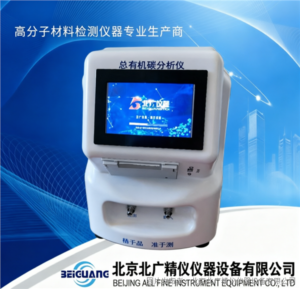

北广精仪诊断试剂TOC分析仪BC-50A
供稿:北京北广精仪仪器设备有限公司
关键字:TOC测定仪 总有机碳分析,TOC测试仪总有机碳,水中总有机碳(TOC)分析仪
产品简介:
本仪器采用紫外氧化的原理,将样品中的有机物氧化为二氧化碳,二氧化碳的测试采用的是直接电导率法,通过测试经过氧化反应的样品的总碳含量和未经过氧化反应的样品总无机碳的含量差值来测定总有机碳含量。

便携机身设计,场景适配更灵活‌
仪器采用便携设计,使用轻便,方便移动至取样点。很多用户的水质取样点分布在生产车间的多个不同位置,以往的台式笨重TOC设备无法随意移动,检测人员需要把大量水样搬运回实验室才能完成测试,这个过程中水样很容易在转移过程中受到环境空气中的有机物污染,导致检测结果失真。BC-50A的轻量化便携设计,支持检测人员直接带着设备前往取样点现场完成检测,水样取出后立刻上机测试,完全避免了水样转移过程中的二次污染问题,保障检测数据完全还原水质的真实状态。
