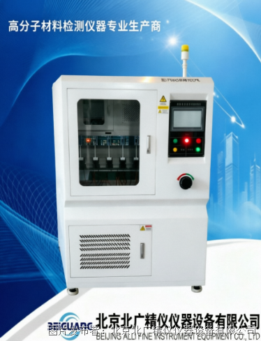

本品适用于电工电子产品、家用电器及其材料的耐电痕化和蚀损试验,模拟工频(48–62 Hz)下液体污染物与斜面试样工况,评定严酷环境中电气绝缘材料的耐电痕化和蚀损等级。

箱体内容积 : 带玻璃观察门
电气规格:1000~6000V(交直流 电压精度:1%)连续可调,当试验回路中,短路电流达到或超过 1A 持续 2S后,继电器动作,切断电压,报警指示试品不合格;
电极规格:厚度为 0.5mm,其它尺寸按照标准要求制作,上、下电极之间的间距为 50±0.5mm;
滴液装置:滴液装置高度可调,污染液流速0.075、0.15、0.30、0.60、0.90mL/min可调,
试验时间:0~9999min可设置
滤纸尺寸:按标准要求制做,滤纸厚度为 0.15~0.17mm;
箱体材料:铁板喷涂;
电源:AC 220V / 50Hz/25A。
