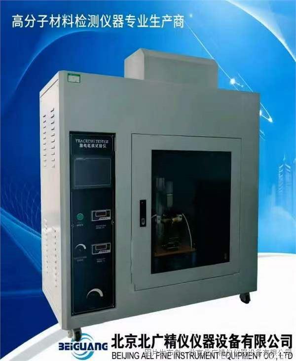

北广精仪GB/T4207 CTI交直流耐起痕指数试验机BLD-600V
供稿:北京北广精仪仪器设备有限公司
关键字:绝缘子耐漏电起痕试验仪,耐漏电起痕耐电蚀损性能,漏电起痕试验装置五工位
产品简介:
适用于固体绝缘材料在潮湿条件下相比漏电起痕指数和耐漏电起痕指数的测定方法,具有简便、准确、可靠、实用等特点。

五、性能参数
电极尺寸:5mm±0.1mm2mm±0.1mm,电极一端边缘切成 30 度角的斜面
电极材料:铜+铂金(铂金长度:≥12mm,纯度≥99.0%)
电极间相距:4.0mm±0.1mm
每个电极对试样作用力:1.0N±0.05N
试样品尺寸:≥15
15mm, 厚度:≥3mm
施加电压:0~600V(48~60Hz)之间可调,短路电流在 1.0A±0.1A 时电压下降不超过 10%
判断回路:短路电流大于 0.5A 时间维持 2 秒钟继电器动作, 切断电流,指示试品不合格
溶液滴落间隔时间:30s±5s
滴液针头到样品表面高度:30~40mm
控制液滴采用电磁阀,液滴大小:(20+30)mm3,50 滴为(0.997~1.147g),20 滴为(0.380-0.480g)
滴液装置:试验前需要调整
针头外径:0.9~1.1mm
箱体内部容积:0.5m³(可选购 0.75m³或 1m³)
外部尺寸: 宽 1170mm深 630mm高 1330mm
箱体材料:铁板喷涂
排气孔:Ø100mm
工作电源:220V,10A,50Hz
