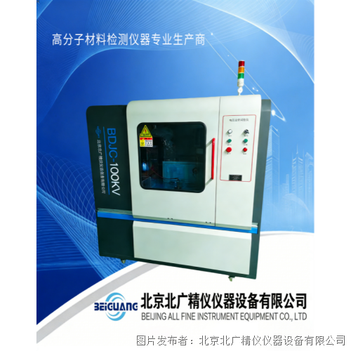

GB/T1408塑料击穿强度试验仪BDJC-100KV是一款依托现代计算机控制技术搭建的高性能工频电压测试设备,通过可视化人机对话交互模式,自动完成对绝缘介质材料的工频电压击穿、工频耐压全流程试验,核心适配固体绝缘材料的击穿电压、击穿强度和耐电压指标测试,尤其是针对各类塑料材质的测试场景做了多项定向优化设计。

最高输出电压:100KV
变压器容量:10KVA
升压器容量:3KVA
工作电压:220v±10 的单相交流电压和50Hz±1 的频率
控制方式:西门子PLC
试验方式:交流/直流试验,支持1、匀速升压 2、梯度升压 3、耐压试验
试验介质:空气/绝缘油,标配方便拆装的油浴装置
升压装置:采用先进的无触点原件匀速升压,淘汰前款机械调压结构
升压速度:0.1kv-5.0kv/s,支持自定义软件设定
耐压时间:软件设定>10H
试验精度:≤1%
漏电流选择:0-150mA
硬件通讯接口:232/485/网口
控制方式:无线/有线可选
击穿判断方式:高电压判断、漏电流判断
放电方式:试验结束自动放电
变压器变比:1:1000
变压器采集方式:0-100v输出
升压速度:0.1-5.0kv/S,支持固体、液体介质测试,可定做高温环境、高温油场景适配版本
耐压环境:适配常规室温试验环境,可定制高温测试工况版本
击穿判断方式:高电压判断、漏电流判断双维度判定
放电方式:实验结束自动放电

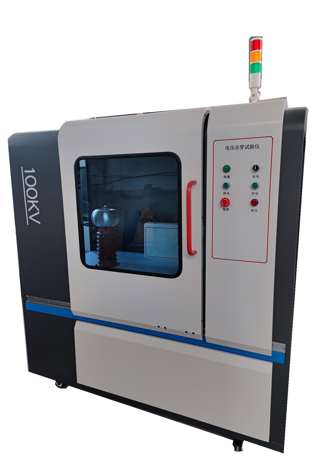

五、适配全场景的电极配置体系
针对不同形态的塑料试样与不同的测试需求,GB/T1408塑料击穿强度试验仪BDJC-100KV配备了覆盖全场景的电极组合,无需额外采购配件即可完成绝大多数类型试样的测试:
设备标配包含6MM电极、球形电极、球-板电极、线材电极、25MM-75MM电极、微型电极、管材电极等多种不同规格的专用电极,同时搭配液体测试专用电极,不同电极完全匹配GB/T1408等对应标准规定的电极尺寸与结构要求:比如25mm、75mm平板电极适配常规片状塑料试样的击穿强度测试,球-板电极适配塑料薄膜类薄试样的测试,线材电极可以直接完成绝缘塑料包覆层的击穿性能测试,微型电极适配微小尺寸特种塑料试样的精准测试,球形电极可有效规避试样表面尖端放电影响测试结果,全系列的电极配置可以覆盖几乎所有形态塑料试样的测试需求,用户拿到设备后无需额外选配电极配件,即可直接开展各类标准试验。同时所有电极均采用高强度高导电率的材质加工而成,表面经过高精度抛光处理,不会出现尖端毛刺,长期使用不易氧化变形,保障每次试验的电极状态完全一致,从硬件层面保障多组平行试验的结果重现性。
