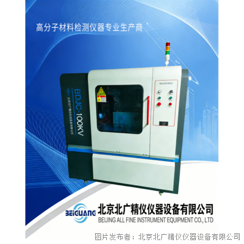

这款陶瓷介电强度电压击穿试验仪BDJC-50KV,是专门针对陶瓷等固体绝缘材料的工频电压击穿、工频耐压测试场景研发的专业测试设备,采用计算机控制的全数字化操作逻辑,通过直观友好的人机对话交互方式,能够精准完成各类陶瓷材料在工频电压环境下的击穿电压、击穿强度以及耐电压性能的全流程自动化测试。设备搭载了行业领先的无线蓝牙操作功能,从根源上实现了操作端与高压试验端的人机分离,在操作安全性上实现了全面升级,同时配套成熟的远程维护机制,能够快速响应设备运行过程中的各类调试、售后需求,大幅降低设备的运维成本与停机等待时间。

作为一款专门针对陶瓷介电强度测试开发的专业设备,BDJC-50KV的所有技术参数都经过了优化设计,完全适配陶瓷类材料的测试需求,具体的参数指标如下:
最高输出电压:50KV
变压器容量:3KVA
升压器容量:2KVA
工作电压:220v±10%的单相交流电压和50Hz±1Hz的频率
控制方式:西门子PLC
试验方式:支持交流/直流试验,可选择三种试验模式,分别为1、匀速升压 2、梯度升压 3、耐压试验
试验介质:支持空气/绝缘油两种测试环境,标配方便拆装的油浴装置
升压装置:采用先进的无触点原件匀速升压,淘汰传统前款的机械调压结构,完全避免了机械调压带来的升压不均匀、调压触点磨损的问题
升压速度:0.1kv-5.0kv/s可由用户自行在软件里自由设定
耐压时间:可在软件里自行设置,支持设置>10小时的长时间耐压测试
试验精度:≤1%
漏电流选择:0-150mA
控制方式:支持232/485/网口通讯,无线/有线控制方式可选
击穿判断方式:支持电压/电流双重判断,两个维度的信号都可以作为击穿判定的依据
放电方式:试验结束自动放电,完全不需要人工进行放电操作
变压器变比:1:500
采集方式:0-100v输出信号采集,数据采集精度更高
升压速度:0.1-5.0kv/S
耐压环境:支持固体、液体测试场景,还可以定制高温环境、高温油测试的特殊版本
击穿判断方式:高电压判断、漏电流判断双重逻辑,判断更精准
放电方式:实验结束自动放电,完全消除试样上的残余高压,保障操作人员取样的安全
