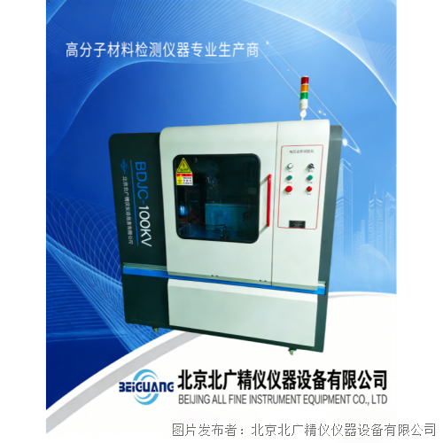

BDJC-100KV采用“计算机+PLC闭环控制+无触点高压调节+标准电极+油浴/空气箱”架构:
  1. 低压控制层:工控机或触摸屏设定电压上限、升压速率、耐压时间、判据电流;PLC输出给定信号。
  2. 高压发生层:220V市电进入控制器,经变频/可控硅励磁驱动高压变压器(容量10kVA级),次级经硅堆整流可得DC 0—100kV,工频交流直接输出AC 0—100kV/50Hz。
  3. 无触点调压:用固态模块替代老式自耦调压器机械刷握,消除碳刷磨损、阶梯跳变与打火,升压线性度好,适合5000V/s高速升压。
  4. 信号采集层:高压侧经精密电阻分压,实时回采电压;回路串毫安级电流互感器采漏电流;光电隔离送入ADC。
  5. 击穿判据:电压—电流双门限。电压突降≥设定比例且电流突升超阈值,≤50ms切主回路,高压端经放电电阻自动泄放。
  6. 安全连锁层:试验箱门磁联锁、急停、接地故障监视、过压/过流/短路/漏电/零位闭锁/放电报警,共多级硬软互锁。
2.3 三种核心试验逻辑
  • 匀速升压击穿(Rapid Rate Rise):0→Ub连续升压,求Eb。用于薄膜来料检、出厂批检。
  • 梯度升压(Step-by-Step):每级升ΔU,保持t秒,再升一级,至击穿。结果偏保守,贴近老化累积损伤。
  • 耐压试验(Withstand):加预定电压(如2×额定+1000V)保持60s/300s/8h,不击穿为合格。用于电容膜、电机绝缘终检。
三、BDJC-100KV性能参数
产品型号:BDJC-100KV
输入电源:AC 220V±10%,50Hz±1%
输出电压:AC 0~100kV 连续可调;DC 0~100kV 连续可调
电器容量:10kVA(高压变压器),升压器容量3kVA
电压测量精度:≤±1%(满量程)
升压速率:10V/s~5000V/s 无级可调(软件设定)
试验模式:匀速升压击穿、梯度升压、耐压试验(AC/DC)
耐压保持时间:0~8h 可设定(软件支持>10h扩展)
击穿判定:电压突降+漏电流突升双重判据,击穿后≤0.05s切断高压并自动回零
漏电流设定:0~100mA(或0~150mA)软件自由设定
标准电极:上φ25mm黄铜圆柱/下φ75mm黄铜圆柱;选配φ6mm针电极、球-球、板-板
试验介质:空气中试验或绝缘油中试验(配可拆卸油浴槽)
控制方式:计算机+PLC闭环控制,光电隔离采集;支持触摸屏/蓝牙/232/USB/网口
数据采集:实时绘电压-时间、电流-时间曲线;击穿值、厚度、Eb、CV%自动统计
安全保护:过压、过流、短路、漏电、门联锁、急停、接地故障、自动放电、零位闭锁
