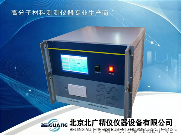

该测试仪作为一款集成了变频抗干扰技术、数字信号处理技术与自动化控制技术的现代化电桥,已经在无机非金属材料领域展现了其独特的价值。
产品介绍
在电力设备绝缘检测、绝缘材料研发、电气性能质检等诸多工业与科研领域,介电常数与介质损耗角正切值是衡量电介质材料绝缘性能、老化程度、品质优劣的核心核心技术指标。50HZ工频工况是电力系统、民用电气、工业设备最常用的标准工作频率,也是国家绝缘性能检测标准规定的核心测试工况,基于50HZ工频研发的介电常数介质损耗测试仪,是保障电气设备安全运行、把控绝缘材料质量、开展电气科研实验的关键精密检测设备。BQS-13型50HZ工频介电常数介质损耗测试仪是一款专为高精度实验室检测场景打造的全自动高压介损检测设备,突破传统电桥测量技术局限,融合变频电源技术、单片微机控制技术、高速模数转换技术与智能数据运算技术,彻底解决了传统检测设备抗干扰能力弱、测试精度低、人工操作误差大、测试速度缓慢、工况适配性差等行业痛点,凭借全自动数字化检测、超高测量精度、强电磁抗干扰能力、宽量程适配、操作便捷等核心优势,成为当前工频介损与介电常数检测领域的主流精密仪器,广泛应用于电力设备检测、绝缘材料研发、工业质检、高校科研、第三方检测机构等多个领域。
