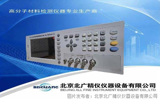

该测试仪是由高频阻抗分析仪、测试装置,标准介质样品组成,能对绝缘材料进行 高低频介电常数(ε)和介质损耗角(D或tanδ) 的测试[

漆膜介质损耗因数测试仪GDAT-S由高频阻抗分析仪、测试装置,标准介质样品组成,能对绝缘类漆膜材料进行高低频介电常数和介质损耗因数的测试。它的工作频率范围提供20Hz~1MHz、20Hz~2MHz、20Hz~5MHz三种可选选项,用户可以根据自身日常测试的常用频段选择对应的配置版本,完成工作频率范围内对绝缘漆膜的相对介电常数和介质损耗因数变化的测试工作。
这款仪器中的测试装置主要由平板电容器组成,平板电容器用来夹持经过预制备的漆膜样品,搭配高频阻抗分析仪作为指示仪器开展测试工作。绝缘漆膜的介电常数和损耗值可以通过被测样品放入平板电容器和不放样品的D值变化和Cp读数直接获取,全程不需要人工完成复杂的手动计算操作,省去了传统测试方式中繁琐的参数换算步骤,减少了人为换算带来的误差风险。整套测试逻辑运行稳定,依托阻抗分析仪的高精度信号采集能力,把漆膜介电性能的相关参数直接转化为可视化的数字结果输出,操作人员读取结果的过程十分便捷,不需要具备深厚的电路换算相关知识,就可以直接获取需要的目标测试数据。
GDAT-S是具有多种功能的新型阻抗分析仪,整机体积小,结构设计紧凑便携,便于上架使用,适配不同实验室的设备部署需求。本系列仪器基本精度为0.05%,测试频率最高可支持到选配的5MHz配置选项,搭配10mHz的频率调节分辨率,可以在全频段内设置任意的测试频率点,满足不同标准要求的定制化测试需求。整机搭载4.3寸的LCD屏幕,配合中英文操作界面,操作方便简洁,不同语言使用习惯的操作人员都可以快速上手操作设备。仪器还集成了变压器测试功能、平衡测试功能,有效提高了测试效率,依托设备提供的丰富接口,能满足自动分选测试,数据传输和保存的各种要求,适配自动化测试产线的对接需求,在批量漆膜试样的质检环节可以大幅提升整体的测试效率。
