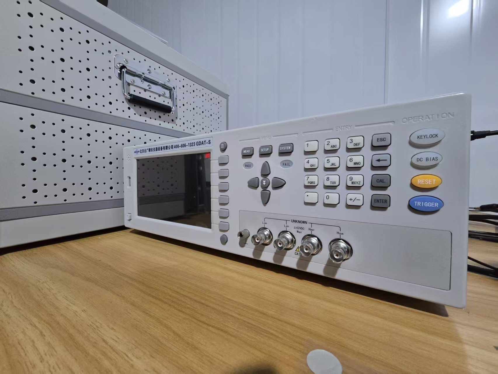

GDAT-S是具有多种功能的新型阻抗分析仪,整机体积小,结构设计紧凑便携,便于上架使用,适配不同实验室的设备部署需求。本系列仪器基本精度表现优异,测试频率最高可支持到2MHz,搭配10mHz的频率调节分辨率,可以在20Hz到2MHz的全频段内设置任意的测试频率点,满足不同标准要求的定制化测试需求,也可以精准定位到1MHz的目标测试频点,完成聚合物材料在该频率点下的专项介电性能测试。整机搭载4.3寸的LCD屏幕,配合中英文操作界面,操作方便简洁,不同语言使用习惯的操作人员都可以快速上手操作设备。仪器还集成了变压器测试功能、平衡测试功能,有效提高了测试效率,依托设备提供的丰富接口,能满足自动分选测试,数据传输和保存的各种要求,适配自动化测试产线的对接需求,在批量聚合物材料的质检环节可以大幅提升整体的测试效率。

搭载4.3寸TFT液晶显示,提供中英文可选操作界面
最高支持2MHz的测试频率配置选项,10mHz的频率调节分辨率,集成平衡测试功能、变压器参数测试功能
最高测试速度可达13ms/次,配备电压或电流的自动电平调整(ALC)功能
支持V、I测试信号电平监视功能,内部自带直流偏置源,还可外接大电流直流偏置源
搭载10点列表扫描测试功能,提供10Ω、30Ω、50Ω、100Ω可选内阻选项
内建比较器,支持10档分选和计数功能,支持内部文件存储和外部U盘文件保存,测量数据可直接保存到U盘
配备RS232C、USB、LAN、HANDLER、GPIB、DCI多种接口,高频阻抗分析仪电容值Cp分辨率可达0.00001pF,搭配6位D值显示,保障了介电常数和D值的精度和重复性

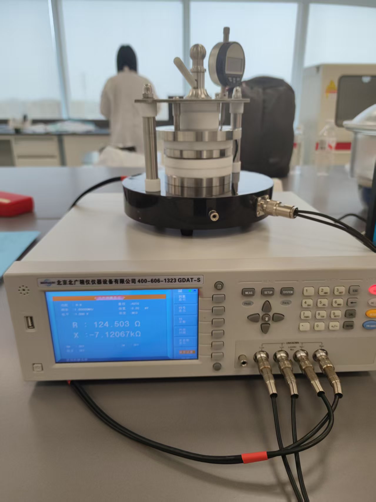

精密介电常数测试装置带有保护电极设计,提供专用测试电极,能对直径φ10~56mm,厚度小于10mm的试样进行精确测量
针对不同试样,设备支持接触电极法、薄膜电极法和非接触法三种测试模式,以适应软材料、表面不平整和薄膜试样的测试需求
微分头分辨率可达10μm,测试回路最高耐压为正负42Vp(交流加直流)
电缆长度常规设置为1m,设备最高使用频率可达30MHz
可选配高频介质样品,由人工蓝宝石、石英玻璃、氧化铝陶瓷、聚四氟乙烯、环氧板等材料做成Φ50mm,厚1~2mm测试样品,可按需订购,保证测试装置的重复性和准确性

精密介电常数测试装置自带的保护电极设计,可以有效削弱电极边缘的边缘效应干扰,提升不同尺寸聚合物试样测试的结果精度。针对直径10毫米到56毫米之间,厚度小于10毫米的常规聚合物试样,都可以在这套测试装置上完成精准测量。同时设备支持接触电极法、薄膜电极法和非接触法三种不同的测试模式,当测试常规的硬质平整聚合物板材时,可以选用接触电极法,电极直接和试样的测试表面完全贴合,保障测试的稳定性;当测试软质的橡胶类聚合物、薄膜类聚合物试样时,可以选用薄膜电极法,适配软材料的测试需求;当测试表面不够平整的聚合物发泡类试样时,可以选用非接触法模式,不需要和试样表面直接接触也可以完成精准的参数采集,避免试样表面不平整带来的接触不良问题,三类不同的测试模式覆盖了大部分不同属性聚合物试样的测试需求,用户不需要额外采购不同类型的测试夹具就可以完成多种试样的测试工作。
10μm的微分头分辨率,可以精准调节两个电极之间的间距,精准测量聚合物试样的厚度参数,厚度采集的精度很高,间接保障了后续介电常数参数换算的结果精度。正负42Vp的最高耐压值,可以承受常规测试场景下的叠加电压冲击,保障设备在带直流偏置的测试场景下可以稳定运行,避免过压情况损坏设备内部的采集电路。最高30MHz的使用频率上限,即便后续需要拓展到更高频段的聚合物介电性能测试,设备也可以支持完成对应测试,拓展了设备的长期使用周期。可选配的高频介质样品,由不同类型的标准介质材料制作而成,用户可以按需订购,定期使用标准样品对设备的测试精度进行校验,保障长期使用过程中设备的测试重复性和准确性始终维持在合格区间。整套设备的标准配置十分齐全,主机、电极、连接线等核心部件全部包含在内,用户收到设备后完成简单的组装调试就可以直接开展聚合物材料的测试工作,不需要额外采购其他配件,部署的便捷性很高。
