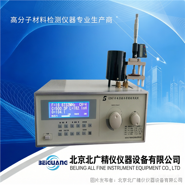

一、产品核心测试原理
岩石塑料介电常数检测仪GDAT-A采用高频谐振法,搭建了通用、多用途、多量程的阻抗测试框架。整机以单片计算机作为仪器的控制核心,测量环节搭载了频率数字锁定、标准频率测试点自动设定、谐振点自动搜索、Q值量程自动转换、数值显示等多项技术,同时对传统的调谐回路进行了优化改进,让调谐测试回路的残余电感降至更低水平,同时保留了原有Q表中的自动稳幅相关技术,让设备在日常使用时操作更简便,最终获取的测量值也更为稳定。
在10KHz到70MHz的测试频率覆盖范围内,这款仪器可以完成多类电学参数的测试工作:包括高频电感或谐振回路的Q值,电感器的电感量和分布电容量,电容器的电容量和损耗角正切值,电工材料的高频介质损耗,高频回路有效并联及串联电阻,传输线的特性阻抗等,覆盖了岩石、塑料相关领域大部分常规高频电学参数的测试需求。
配套的本测试装置由二只测微电容器组成,其中平板电容器主要用来夹持固定被测样品,另一只园筒电容器是分辨率高达0.0033pF的线性可变电容器,搭配主机作为指示仪器完成数据采集。绝缘材料的损耗角正切值,是通过采集被测样品放进平板电容器和不放进样品两种状态下的Q值变化,结合园筒电容器的刻度读值变化值换算得到的;与此同时,介电常数参数可以通过平板电容器的刻度读值变化换算得到,整个数据换算流程依托主机内置的程序自动完成,不需要人工进行复杂的手动计算,降低了人为计算带来的误差风险。
高频谐振法的核心逻辑,是依托测试回路的谐振状态,将被测介质的电学特性转化为回路的品质因数Q值、谐振电容值的变化,通过对应关系完成目标参数的换算。相比其他介电性能测试方法,高频谐振法在高频段的适配性表现更好,测试过程中不易受到外部杂散信号的干扰,对于低损耗的岩石试样、绝缘塑料测试,输出的结果能够保持较好的稳定性。为了适配宽频段的测试需求,设备内置的DDS信号源可以输出稳定度符合要求的不同频率测试信号,不需要人工反复校准信号输出状态,设备上电后可以快速进入可用状态,减少测试前的准备时间。
在实际测试过程中,操作人员只需要将制备好的块状岩石试样、塑料试样放置在两块平行的平板电容电极之间,轻缓调节电极间距让试样和电极完全贴合,之后在主机界面输入预设的测试频率,设备就会自动完成频率锁定、谐振点搜索、Q值采集的全流程工作,不需要操作人员手动反复调节电容、电感组件寻找谐振状态,大幅降低了对操作人员的经验要求,即便是刚接触这类测试设备的新手,也可以经过短时间的指导就顺利完成测试操作。
不同形态的被测样品,在测试前需要做对应的预处理,才能保障最终的测试数据准确性。对于常规的岩石块状试样,需要提前将试样表面打磨平整,保证试样的两个相对测试面保持平行,两面的平行度误差控制在0.02mm以内,之后用干净的无尘软布擦去表面的碎屑和灰尘,避免杂质填充在电极和试样之间,引入额外的损耗误差。同时岩石试样通常含有一定的水分,测试前可以根据研究需求选择烘干或者保持自然含水状态,如果需要获取完全干燥状态下的介电参数,要提前将岩石试样放置在105℃左右的恒温干燥箱中烘干足够时长,完全去除内部的游离水分之后再取出放置在干燥器中冷却到室温,避免水分带来的额外介电损耗影响最终的测试结果。
对于塑料类试样,如果是块状板材试样,同样需要打磨平整两个相对的测试面,保障两面的平行度符合要求;如果是薄膜类塑料试样,可以将多层相同厚度的薄膜叠加到适合夹持的厚度,测试完成后再通过叠加的总厚度换算出单层薄膜的介电常数和介质损耗参数,适配薄型试样的测试需求。对于部分带有吸湿性的高分子塑料材料,也需要提前按照对应材料标准的要求做烘干处理,避免吸附的水分影响测试结果的稳定性。

信号源参数:搭载DDS信号发生模块,频率覆盖范围为10KHz-70MHz
Q值测量范围:2~1023
Q值量程分档:30、100、300、1000,支持自动换档或手动换档两种切换模式
电感测量范围:4.5nH-10mH
电容直接测量范围:1~460pF
主电容调节范围:30~540pF
电容准确度:150pF以下±1.5pF;150pF以上±1%
频率指示误差:1×10-6 ±1
Q值合格指示预置功能范围:5~1000
Q值操作特性:支持Q值自动锁定,无需人工搜索
平板电容器参数:极片尺寸覆盖φ25.4mm、φ50mm两种规格,极片间距可调范围≥10mm,分辨率为±0.01mm
园筒电容器参数:电容量线性为0.33pF / mm±0.05 pF,长度可调范围0~20mm,分辨率为±0.01mm
夹具插头间距:25mm±1mm
夹具损耗角正切值:≤4×10-4(1MHz 测试条件下)
数显电极:设备搭载数显电极模块,测试状态与采集参数可直接通过数字界面直观展示
正常工作条件:环境温度0℃~+40℃,相对湿度<80%,电源输入要求220V±22V,50Hz±2.5Hz
整机其他参数:消耗功率约25W,净重约7kg,外型尺寸(长×宽×高)380mm×132mm×280mm
产品配置清单:测试主机一台,电感一套,夹具一套
