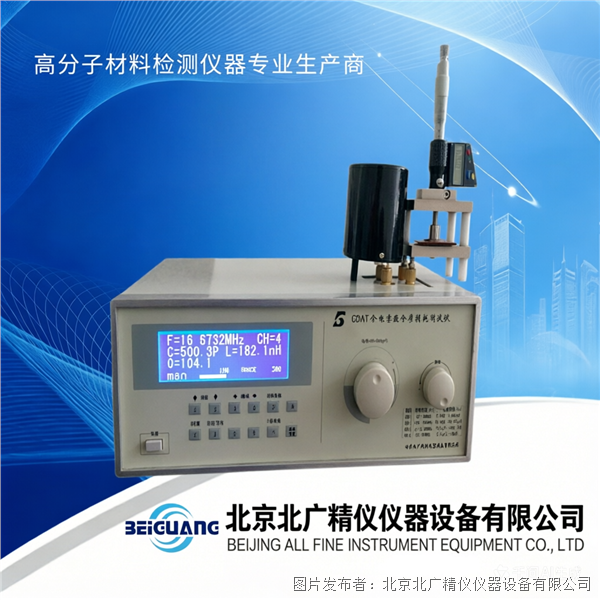

采用高频谐振法的多量程阻抗测试仪器,以单片计算机为控制核心,搭载多项智能新技术,优化调谐回路降低残余电感,可精准测量Q值、电感量、电容量等多项高频参数,适配电工材料高频介质损耗等多类测试场景。

70MHZ高频介电常数测试仪GDAT-A采用高频谐振法作为核心测试原理,搭建了通用、多用途、多量程的阻抗测试框架。整机以单片计算机作为仪器的控制核心,测量环节搭载了频率数字锁定、标准频率测试点自动设定、谐振点自动搜索、Q值量程自动转换、数值显示等多项技术,同时对传统的调谐回路进行了优化改进,让调谐测试回路的残余电感降至更低水平,同时保留了原有Q表中的自动稳幅相关技术,让设备在日常使用时操作更简便,最终获取的测量值也更为稳定。
在较高的测试频率条件下,这款仪器可以完成多类电学参数的测试工作:包括高频电感或谐振回路的Q值,电感器的电感量和分布电容量,电容器的电容量和损耗角正切值,电工材料的高频介质损耗,高频回路有效并联及串联电阻,传输线的特性阻抗等,覆盖了相关领域大部分常规高频电学参数的测试需求。
配套的本测试装置由二只测微电容器组成,其中平板电容器主要用来夹持固定被测样品,另一只园筒电容器是分辨率高达0.0033pF的线性可变电容器,搭配主机作为指示仪器完成数据采集。绝缘材料的损耗角正切值,是通过采集被测样品放进平板电容器和不放进样品两种状态下的Q值变化,结合园筒电容器的刻度读值变化值换算得到的;与此同时,介电常数参数可以通过平板电容器的刻度读值变化换算得到,整个数据换算流程依托主机内置的程序自动完成,不需要人工进行复杂的手动计算,降低了人为计算带来的误差风险。

  1. 信号源参数:搭载DDS信号发生模块,频率覆盖范围为10KHz-70MHz
  2. Q值测量范围:2~1023
  3. Q值量程分档:30、100、300、1000,支持自动换档或手动换档两种切换模式
  4. 电感测量范围:4.5nH-10mH
  5. 电容直接测量范围:1~460pF
  6. 主电容调节范围:30~540pF
  7. 电容准确度:150pF以下±1.5pF;150pF以上±1%
  8. 频率指示误差:1×10-6 ±1
  9. Q值合格指示预置功能范围:5~1000
  10. Q值操作特性:支持Q值自动锁定,无需人工搜索
  11. 平板电容器参数:极片尺寸覆盖φ25.4mm、φ50mm两种规格,极片间距可调范围≥10mm,分辨率为±0.01mm
  12. 园筒电容器参数:电容量线性为0.33pF / mm±0.05 pF,长度可调范围0~20mm,分辨率为±0.01mm
  13. 夹具插头间距:25mm±1mm
  14. 夹具损耗角正切值:≤4×10-4(1MHz 测试条件下)
  15. 数显电极:设备搭载数显电极模块,测试状态与采集参数可直接通过数字界面直观展示
