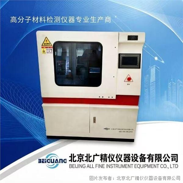

一、设备概述与核心定位
介质材料智能化耐电弧测试机BDH-20KV是面向各类固体电工绝缘介质材料研发的专用高压小电流电弧性能检测设备,核心功能为模拟高压工况下电弧放电对绝缘介质表面的侵蚀破坏过程,量化测定绝缘材料完整耐电弧时长,以此完成介质材料耐电弧性能等级评定。设备采用触摸屏一体化智能控制架构,内置标准化试验程序,可自动执行梯度电弧试验流程,全程自动计时、自动判定失效并切断高压输出,大幅降低人工操作强度与数据偏差,适配企业质检实验室、第三方材料检测机构、高校绝缘材料科研实验室、电气配件研发车间等多类常态化检测使用场景。
在电机、家电、工控电气、新能源配电设备长期运行工况中,线路分断、接触不良、粉尘堆积、电压波动均会诱发高压小电流电弧。电弧释放的瞬时高温会对绝缘介质材料表层产生热分解、电化学腐蚀双重作用,随着电弧持续作用,材料内部逐步生成贯通式导电通道,最终引发绝缘击穿、短路起火等安全事故。耐电弧性能是绝缘介质材料选型、电气产品安规认证的关键电学指标,本款20KV量程耐电弧测试机完整复刻标准规定的梯度电弧试验程序,量化记录材料从完好到电弧失效的完整时长,为绝缘介质材料性能分级、产品结构安全设计提供标准化试验数据支撑。
设备整体采用立式密闭腔体结构设计,正面配置大面积透明防爆观察窗,试验全程无需开启舱门即可直观观测电弧燃烧形态与试样碳化演变过程。控制单元集成于设备上部,采用工业级触摸屏作为人机交互界面,参数设置、程序调用、试验启停、数据查看均可通过触控操作完成,替代传统多按键分立控制面板,简化操作人员参数设置流程,提升操作便捷性。整机钣金外壳采用静电喷塑工艺,耐磨损、抗腐蚀,长期在实验室环境下使用不易老化变色。
智能化是本款设备的核心特征之一。区别于传统按键式耐电弧试验设备依赖人工分段调节电流、手动计时记录的操作模式,BDH-20KV通过触摸屏智能控制系统实现试验全流程自动化运行。操作人员仅需选择对应标准试验程序,设备即可自动完成七阶段梯度电弧的电流切换、通断控制、计时累计、失效判定全部流程,无需人工值守干预。设备内置高精度计时元件,电弧通断时间误差控制在5ms以内,保证每一组介质材料试样的试验条件完全统一,平行试样数据偏差小,试验结果具备可重复性与可对比性。
