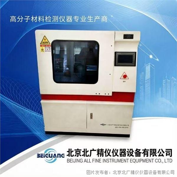

四、设备整机各核心结构模块功能完整解析
4.1 高压发生与调压控制模块
高压发生与调压控制模块是整套设备的能量供给核心单元,由 2KVA 高压发生器、无级调压控制回路、电压采集传感元件、触摸屏控制信号传输线路集成构成,承担整机 0~20KV 交流高压稳定输出、电压实时监测、超压安全保护核心功能,所有电压相关性能参数严格遵循标准限定指标。
模块输入供电适配常规实验室单相交流 220V 工频电源,内置升压高压发生器额定电器容量 2KVA,可支撑 20KV 满量程电压、40mA 最大电弧电流长期稳定输出,满负荷连续试验工况下无电压骤降、输出波动问题;输出交流电压支持 0 至 20KV 全程连续无级调节,操作人员通过触摸屏输入目标电压数值,调压回路自动完成升压、稳压控制,全程电压控制误差优于 2%,精准稳定的输出电压能够保证不同阶段电弧能量保持恒定,不会因电压漂移造成电弧强度突变,避免提前触发试样失效误判定。
模块内置独立电压采集传感单元,实时采集高压输出端实际电压数值并同步传输至触摸屏可视化显示,操作人员可全程直观观测当前试验电压;配套超压保护硬件回路,当输出电压超出设定上限阈值时,硬件回路瞬时切断高压发生器供电,同步在触摸屏弹窗提示超压故障,规避过高电压击穿绝缘试样、损坏高压发生器元件的问题。
模块同时承载试验电流分级调控功能,支持 10mA、20mA、30mA、40mA 四档标准电弧电流切换,电流控制精度优于 ±10%,电流实时测试精度优于 ±1.5%,每一档电弧电流输出数值稳定可控。设备区分间歇电弧、连续电弧两类基础试验模式,触摸屏内置 GB/T1411-2002 标准规定的七阶段自动程序,程序内部自动匹配对应阶段电流档位与通断逻辑,无需人工分段手动切换电流,整套电弧阶段时序控制由高精度计时元件执行,电弧通断时间误差控制在 5ms 以内,完全满足标准毫秒级时序精度要求,保证每一组试样电弧作用时长、能量输入条件完全统一。
4.2 电极测试执行模块
电极组件是直接产生电弧、与绝缘试样接触作用的核心试验部件,整套组件包含两套规格电极、电极升降调节支架、配重施压机构、间距微调滑轨、角度定位卡扣,完整覆盖参数中标注的电极尺寸、配重压力、电极间距、斜面角度全部硬性标准指标。
设备配备两类可替换标准电极,分别为不锈钢板状电极与钨钢圆柱电极:不锈钢板状电极外形尺寸 25.4mm12.7mm0.15mm,适用于大面积平整绝缘板材、云母、陶瓷等硬质厚试样测试;钨钢电极规格直径 2.4mm、总长 70mm,适配塑胶、薄膜、绝缘漆涂层等中小型标准试样测试,两类电极统一配置 110 度标准夹角,夹角结构能够稳定束缚电弧在两组电极间隙中心区域燃烧,防止电弧飘移脱离试样测试表面,保证电弧破坏区域集中、试验数据稳定。
电极配套标准化配重结构,单组电极整体重量 50G,电极对试样表面施加的试验压力稳定控制在 0.5N±0.05N 区间,压力数值贴合国标 GB/T1411-2002 强制要求。压力过大容易压碎陶瓷、云母等脆性绝缘试样,破坏材料原始平整测试表面;压力过小会造成电极与试样接触间隙过大,电弧飘移、能量分散,无法精准复现标准电弧破坏工况,机械式配重恒力结构调试完成后全程保持恒定施压载荷,适配硬质陶瓷、软质薄膜、脆性云母、弹性树脂等不同硬度、韧性绝缘材质的试验需求。
两组电极安装在带刻度标识的横向微调滑轨上,滑轨可精准控制电极间隙在 6.35mm±0.1mm 区间,调整完成后锁紧固定卡扣,试验全程电极间距不会出现偏移;滑轨搭配垂直升降支架,可根据试样厚度调整电极下落高度,保证电极尖端平稳贴合试样平整测试面。电极组件整体可拆卸,每组试样试验完成后可取下电极,使用无水乙醇、无尘软布清除电极表面电弧灼烧产生的碳化附着物、熔融残渣,磨损严重的钨钢电极可直接更换新电极,维持长期试验电弧形态、能量输出一致性。
同时标准对试样基础测试尺寸存在配套限定,试样电极作用区域距离试样边缘不少于 6mm,距离过往试验碳化痕迹区域不少于 12mm,试样推荐基础厚度 3.0mm±0.8mm,该尺寸规范可规避试样边缘电场集中、过往碳化痕迹导电干扰等问题,电极组件配套试样定位夹具,辅助操作人员快速校准试样放置位置,满足尺寸规范要求。
4.3 密闭安全试验腔体模块
密闭试验腔体为电弧试验提供独立封闭操作空间,隔绝外部空气流动、粉尘、明火干扰,同时承载整机五级安全防护硬件结构,规避 20KV 高压电弧试验触电、起火安全风险,腔体采用带透明防爆观察视窗的一体化钣金结构,正面配置联动安全门开关,门体完全闭合后高压回路才可启动,门体开启瞬时自动切断全部高压输出。
腔体内部预留充足操作空间,可放置大尺寸绝缘板材、异形注塑绝缘配件,腔体侧壁预留通风换气接口,试验过程中电弧灼烧绝缘材料产生的烟尘、裂解气体可通过外接排风管道排出,避免烟尘在腔体内堆积形成导电碳层,干扰电极间电弧稳定性;腔体底部配备可拆卸接灰托盘,承接试样电弧灼烧脱落的碳化粉末、熔融残渣,单次试验完成后可抽出托盘清洁,防止残渣长期堆积引发腔体内部爬电短路。
腔体集成全套标准列明的五项安全防护机制,形成多层级安全保障体系:
  1. 超压保护:高压输出超出设定上限自动切断高压发生器;
  2. 过流保护:电弧回路电流超出档位额定上限时瞬时断电,保护高压元件;
  3. 短路保护:电极间、腔体内出现金属短路、试样贯通导电通道时,硬件回路快速切断高压;
  4. 安全门开启保护:试验运行过程中任意开启腔体防护门,设备立即断开全部高压输出,触摸屏同步弹窗安全告警;
  5. 软件误操作保护:触摸屏内置操作逻辑锁,未完成试样放置、电极校准、门体闭合前置步骤时,试验启动按钮处于锁定不可点击状态,杜绝参数未校准、腔体未封闭时误启动高压电弧。
腔体正面大面积透明防爆观察窗,操作人员无需开启舱门即可全程观测电弧燃烧形态、试样表层碳化演变、试样引燃状态,完整记录从试验启动到失效的全过程现象,同时避免频繁开门破坏腔体密闭试验环境,保证电弧能量稳定输出。腔体外侧配套红色物理急停按钮,出现试样剧烈燃烧、设备异响、电弧异常飘移等紧急工况时,可一键切断整机全部供电回路,快速终止试验消除安全隐患。
4.4 触摸屏人机控制与计时计数模块
整机控制交互单元采用一体化工业触摸屏,整合参数设置、标准程序调用、试验启停、数据实时显示、故障告警、历史数据存储功能,替代传统多按键分立控制面板,简化操作人员参数设置流程,提升操作便捷性,同时内置高精度计时元件,精准管控电弧各阶段通断时长、总耐电弧失效时长。
触摸屏内置预设程序库,直接存储 GB/T1411-2002、IEC61621、UL746A、ASTM D495、JEC149、IPC650 多套标准完整试验流程,操作人员仅需点击对应标准名称,系统自动加载全套七阶段梯度电弧时序、电流档位、通断模式,无需手动逐段输入参数,降低参数设置人为错误概率;同时支持自定义试验程序编辑功能,可手动录入间歇 / 连续电弧模式、各阶段电流、通断时长、持续时间,适配新材料研发自定义梯度电弧对照试验需求。
试验运行过程中,触摸屏实时可视化展示当前输出高压数值、电弧电流档位、当前所处试验阶段、阶段剩余运行时长、累计总试验时长;当试样出现电弧失效、引燃持续燃烧、电极间贯通导电通道时,设备自动终止试验,触摸屏锁定并存储本次完整耐电弧总时长,同步记录各阶段电弧运行参数、失效触发类型,整套原始试验数据可本地留存、导出归档,满足实验室检测数据溯源管理要求。
配套高精度计时控制元件,独立管控电弧通断时序,将通断时间误差控制在 5ms 以内,严格复刻标准规定的电弧分段时序逻辑。GB/T1411-2002 标准七阶段完整时序程序内置设备系统,程序分段运行逻辑如下:
