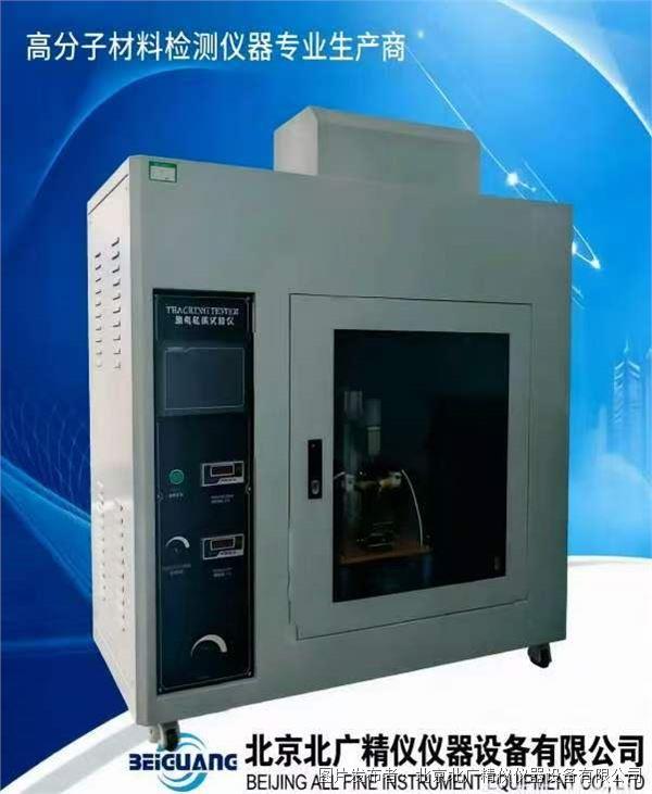

产品简介:
适用于固体绝缘材料在潮湿条件下相比漏电起痕指数和耐漏电起痕指数的测定方法,具有简便、准确、可靠、实用等特点。
产品介绍
橡塑材料作为电工电气领域用量占比很高的固体绝缘材料品类,从低压家电内部的绝缘衬垫、接线端子护套,到工业自动化设备的绝缘支撑部件,再到新能源汽车低压回路的绝缘防护结构,这类材料长期在潮湿、带有导电污染物的工况下运行,很容易在工频电压的持续作用下发生表面漏电起痕失效,直接影响设备整体的运行安全。GB/T4207橡塑材料600V漏电起痕试验仪正是针对橡塑类绝缘材料的性能核验需求打造的专用测试设备,完全匹配对应标准的测试要求,可完成橡塑类固体绝缘材料在潮湿条件下的相比漏电起痕指数和耐漏电起痕指数的全流程测定,为橡塑绝缘材料的配方研发、入厂质检、出厂性能核验提供标准化的测试支撑。
一、设备基础用途说明
GB/T4207橡塑材料600V漏电起痕试验仪的核心设计逻辑围绕橡塑类绝缘材料的真实失效场景搭建,针对橡塑材料质地偏软、表面容易留存导电污染物、不同橡塑配方之间耐漏电起痕性能差异较大的特性,优化了电极装夹、滴液控制相关的结构设计。整套测试过程操作流程简便,运行状态稳定,适配各类实验室的常规使用场景。
设备的适用对象覆盖几乎所有橡塑类固体绝缘相关制品,不同类型的橡胶、塑料绝缘件,改性填充后的橡塑复合绝缘材料,都可以使用该设备完成对应的性能测试。常见的测试场景包括家电行业的橡塑绝缘配件入厂检验、橡塑材料生产企业的不同改性配方性能筛选、第三方检测机构的橡塑绝缘件型式试验、新能源相关产业链中橡塑绝缘件的性能核验等,所有需要评定橡塑绝缘件潮湿工况下表面漏电起痕抵抗能力的场景,都可以借助该设备完成标准化测试。
设备的整体开发依据现行多份通用的测试标准要求完成,包括IEC60112:2003(GB/T4207)、UL746A、ASTM D 3638-92、DIN53480等,测试全流程的工况模拟、操作逻辑都和各标准的条款要求保持一致,输出的测试结果可以直接用于各类性能核验报告的相关数据支撑,适配不同行业的测试规范要求。
二、GB/T4207橡塑材料600V漏电起痕试验仪核心性能参数
电极尺寸:5mm±0.1mm*2mm±0.1mm,电极一端边缘切成30度角的斜面;
电极材料:铜+铂金(铂金长度:≥12mm,纯度≥99.0%);
电极间相距:4.0mm±0.1mm;
每个电极对试样作用力:1.0N±0.05N;
试样品尺寸:≥15*15mm, 厚度:≥3mm;
施加电压:0~600V(48~60Hz)之间可调,短路电流在1.0A±0.1A时电压下降不超过10%;
判断回路:短路电流大于0.5A时间维持2秒钟继电器动作,切断电流,指示试品不合格;
溶液滴落间隔时间:30s±5s;
滴液针头到样品表面高度:30~40mm;
控制液滴采用电磁阀,液滴大小:(20+30)mm³,50滴为(0.997~1.147g), 20滴为(0.380-0.480g);
滴液装置:试验前需要调整;
针头外径:0.9~1.1mm;
箱体内部容积:0.5m³(可选购0.75m³ 或1m³);
外部尺寸: 宽 1170mm深 630mm高 1330mm;
箱体材料:铁板喷涂;
排气孔:Ø100mm;
工作电源:220V,10A,50Hz。
三、设备常规配套组成说明
GB/T4207橡塑材料600V漏电起痕试验仪的核心零部件覆盖电气回路、机械结构、控制模块三大类,所有标配零部件都选用行业内量产稳定性良好的成熟组件,保障设备运行的可靠性,同时方便后续日常维护过程中的配件更换。箱体常规采用宝钢A3钢板喷塑制成,有需求的用户也可以选择不锈钢箱体的定制版本,适配高盐雾、高腐蚀的特殊实验室环境,延长设备的外壳使用寿命。
电气回路相关的核心组件包括变压器,产地为浙江二变,提供稳定的试验电压输出;调压器、继电器及底座、漏电保护器、按钮均采用正泰品牌部件,组件市场保有量大,后续更换便捷;控制相关的计时器、计数器均采用欧姆龙品牌部件,计时计数的状态稳定,适配长时间连续测试的需求;温控器采用日本欧姆龙部件,可实时监测箱体内部的环境温度,避免异常温升影响测试过程;短路电流智能表产地为上海,可实时准确采集试验回路的电流数值,为保护触发提供准确的判断依据;导线产地为上海启帆,线径规格满足额定电流的承载要求,运行过程中不会出现过热问题;无线控制器为上海埃微自主研发产品,支持便捷的远程操作功能;滴液控制的电磁阀采用亚德克品牌部件,动作响应速度快,开合精度满足液滴控制的要求。
所有标配部件之外的可选扩展组件,比如不同容积的定制箱体等,需要用户在购机的时候同步清点核验,确认所有选购配件完整齐全之后再开展后续的安装调试工作。设备整体的外部尺寸为宽1170mm、深630mm、高1330mm,整体占地面积不大,可适配多数普通实验室的空间安放要求。
