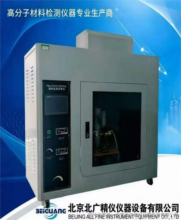

北广精仪GB/T4207耐漏电起痕测试仪器BLD-600V
供稿:北京北广精仪仪器设备有限公司
关键字:触屏痕化试验机低压,耐电痕化600V蚀损测试仪,耐电痕化蚀损600V测试仪
产品简介:
适用于固体绝缘材料在潮湿条件下相比漏电起痕指数和耐漏电起痕指数的测定方法,具有简便、准确、可靠、实用等特点。
产品介绍
在电工电气产品的绝缘性能检测体系中,固体绝缘材料在潮湿污染工况下的表面漏电起痕特性,是影响设备长期运行可靠性的核心指标之一。各类长期接触水汽、导电污染物的绝缘部件,在工频电压的持续作用下,表面会逐步形成不可逆的导电通路,引发绝缘失效,进而导致设备故障、用电安全隐患。GB/T4207耐漏电起痕测试仪器BLD-600V正是针对该检测需求研发的专用检测设备,可模拟规定工况下的污染物侵蚀场景,完成固体绝缘材料相比漏电起痕指数和耐漏电起痕指数的完整测定,为各类电工相关产品的绝缘性能评定提供标准化支撑。
一、设备核心用途与测试适用场景
GB/T4207耐漏电起痕测试仪器BLD-600V的设计开发,围绕固体绝缘材料在潮湿污染环境下的真实失效过程搭建,可完成固体绝缘材料在潮湿条件下相比漏电起痕指数和耐漏电起痕指数的测定工作。设备操作流程简便,输出结果稳定可靠,配套结构完全匹配常规实验室的使用需求。
该仪器的适用场景覆盖多类电工产品的性能核验环节:家电产品的内部绝缘结构、外壳绝缘部件需要通过该类测试,验证长期在厨房高湿油污环境、浴室高水汽环境下使用的绝缘安全属性;输配电设备的小型绝缘支撑件、接线端子绝缘部件需要完成该测试,保障日常运行中在凝露、粉尘沉降场景下不会出现表面漏电起痕问题;新能源汽车的低压电器绝缘配件、工业自动化设备的控制回路绝缘零部件,所有涉及到潮湿导电污染物接触的固体绝缘件,都可以通过该设备完成对应的耐漏电起痕性能检测。
设备的整体设计完全依据现行通用的对应测试标准要求开发,测试全流程的操作逻辑、工况模拟参数都与标准规定的条款保持一致,输出的测试结果可直接用于产品性能核验、型式试验相关报告的相关数据支撑。
二、GB/T4207耐漏电起痕测试仪器BLD-600V核心技术指标
电极尺寸:5mm±0.1mm*2mm±0.1mm,电极一端边缘切成30度角的斜面;
电极材料:铜+铂金(铂金长度:≥12mm,纯度≥99.0%);
电极间相距:4.0mm±0.1mm;
每个电极对试样作用力:1.0N±0.05N;
试样品尺寸:≥15*15mm, 厚度:≥3mm;
施加电压:0~600V(48~60Hz)之间可调,短路电流在1.0A±0.1A时电压下降不超过10%;
判断回路:短路电流大于0.5A时间维持2秒钟继电器动作,切断电流,指示试品不合格;
溶液滴落间隔时间:30s±5s;
滴液针头到样品表面高度:30~40mm;
控制液滴采用电磁阀.液滴大小:(20+30)mm3,50滴为(0.997~1.147g), 20滴为(0.380-0.480g);
滴液装置:试验前需要调整;
针头外径:0.9~1.1mm;
箱体内部容积:0.5m3(可选购0.75m3 或1m3);
外部尺寸: 宽 1170mm深 630mm高 1330mm;
箱体材料:铁板喷涂;
排气孔:Ø100mm;
工作电源:220V,10A,50Hz。
