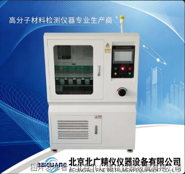

在现代电气与电子工业中,绝缘材料的安全性与可靠性是保障设备长期稳定运行的基石。然而,在实际应用中,绝缘材料表面常常会因环境污染、湿气凝结等因素形成导电通路,在电场作用下产生漏电电流,进而引发局部放电、发热,最终导致材料表面碳化,形成不可逆的导电通路,这一现象被称为“电痕化”或“漏电起痕”。电痕化是导致电气设备绝缘失效、短路甚至火灾的重要原因之一。因此,准确评估绝缘材料在严酷环境下的耐电痕化和蚀损能力,对于产品设计、材料选型及质量控制具有至关重要的意义。GB/T4207-2003《固体绝缘材料耐电痕化指数和相比电痕化指数的测定方法》正是为此而制定的国家标准,它规定了模拟严酷环境条件下,评定固体绝缘材料耐电痕化和蚀损等级的试验方法。BLD-6000V高压耐漏电起痕试验检测仪,正是严格依据该标准(及其国际标准IEC 60112)设计制造的专业化检测设备,旨在为科研机构、质检部门及生产企业提供精准、可靠的耐漏电起痕性能测试解决方案。
一、设备概述与标准符合性
BLD-6000V高压耐漏电起痕试验检测仪是一款集机械、电气、流体控制与智能算法于一体的综合性测试仪器。其核心功能是模拟绝缘材料在工频(48Hz - 62Hz)电压下,受到液体污染物(如氯化铵溶液)侵蚀时的耐电痕化和蚀损情况。设备通过精确控制试验电压、污染液滴速、试验时间等关键参数,并实时监测试验回路中的电流变化,来评定材料的耐电痕化等级。
该设备的设计与制造严格遵循GB/T4207-2003及IEC 60112等国内外权威标准,确保了测试结果的权威性、可比性和可追溯性。无论是用于新产品研发阶段的材料筛选,还是用于生产过程中的批次质量检验,BLD-6000V都能提供符合标准要求的专业测试服务,帮助企业有效规避因绝缘材料性能不足而带来的潜在风险。
二、核心技术与功能亮点
BLD-6000V在技术实现上融合了多项先进设计,以确保试验的精确性、重复性和操作的安全性。
1. 宽范围可调高压电源系统
设备内置高性能高压电源,可提供1000V至6000V的交直流试验电压,并支持连续平滑调节。电压精度高达1%,能够满足不同材料、不同标准下的多样化测试需求。无论是进行相比电痕化指数(CTI)的测定,还是进行耐电痕化指数(PTI)的验证,该电源系统都能提供稳定、纯净的电压输出,确保试验条件的准确性。
2. 智能化多工位试验平台
为提升测试效率,BLD-6000V配备了多达五个独立的试验工位(A、B、C、D、E)。每个工位均可独立设置试验参数,如试验电压、污染液流速、报警延时和试验时间等。这意味着用户可以在一次开机后,同时对五种不同的样品或同一样品的五个不同位置进行测试,极大地提高了实验室的工作效率。每个工位都配有独立的电流监测和报警系统,互不干扰,确保了测试结果的独立性和准确性。
3. 高精度蠕动泵滴液系统
污染液的施加是耐漏电起痕试验的关键环节。BLD-6000V采用高精度蠕动泵作为滴液装置的动力源,污染液流速可在0.075、0.15、0.30、0.60、0.90 mL/min等多个档位间精确调节。该系统能够确保液滴以设定的速率稳定、均匀地滴落在试样表面,模拟真实的污染情况。此外,设备还设有“手动排液”功能,方便用户在试验前排除管路中的空气,确保滴液的连续性和稳定性。
4. 灵敏可靠的电流监测与保护机制
设备能够实时监测每个试验工位的漏电电流。当试验回路中的电流因试样击穿或严重电痕化而急剧增大,达到或超过设定的报警电流值(通常为60mA)并持续2秒后,系统会立即触发保护机制。继电器会迅速动作,自动切断该工位的高压电源,并弹出报警画面,指示该试样不合格。这一机制不仅能有效保护设备和人员安全,还能准确判断试样的失效点,为材料性能评估提供关键依据。
5. 人性化触摸屏操作界面
BLD-6000V配备了大尺寸彩色触摸屏,所有操作均可通过直观的图形化界面完成。主界面清晰展示了“总电源启动”、“蠕动泵电源”、“直流试验DC”、“交流试验AC”等核心功能按钮。进入试验界面后,用户可以清晰地看到五个工位的实时状态,包括当前电压、实时电流、试验时间等。参数设置界面则允许用户对每个工位的试验条件进行独立配置。整个操作流程逻辑清晰,简单易懂,即使是初次使用者也能快速上手。
三、BLD-6000V性能参数
箱体内容积:带玻璃观察门
电气规格:1000~6000V(交直流 电压精度:1%)连续可调,当试验回路中,短路电流达到或超过 1A 持续 2S后,继电器动作,切断电压,报警指示试品不合格
电极规格:厚度为 0.5mm,其它尺寸按照标准要求制作,上、下电极之间的间距为 50±0.5mm
滴液装置:滴液装置高度可调,污染液流速0.075、0.15、0.30、0.60、0.90mL/min可调
试验时间:0~9999min可设置
滤纸尺寸:按标准要求制做,滤纸厚度为 0.15~0.17mm
箱体材料:铁板喷涂
电源:AC 220V / 50Hz/25A
四、详细试验操作流程
为确保试验结果的准确性,请严格按照以下步骤进行操作。
(一)安装调试与准备工作
开箱与放置:开箱后,移除所有防震泡沫和包装带,将试验箱平稳地放置在通风良好的实验台上,并确保箱体已可靠接地。
样品制备:根据GB/T4207-2003标准的要求,制备尺寸和厚度符合规定的标准样块。
电极与滤纸安装:将样品安装在上下两电极之间。然后,按照标准要求制作滤纸,并将其置于电极与样品之间,通常上下电极各需放置8张滤纸,以确保污染液能均匀浸润样品表面。
配置污染液:使用蒸馏水或去离子水配置浓度为0.1%的氯化铵(NH4CL)溶液。请注意,溶液应现配现用,最长存放时间不宜超过四周,以保证其导电性能的稳定性。将配置好的溶液倒入设备的储液箱中。
滴液管调节:仔细调节滴液管的高度和位置,确保液滴能准确、稳定地滴落在两电极之间的样品表面上。
(二)试验操作步骤
接通电源:将设备的电源线与AC 220V电源插座连接。
排液与校准:在触摸屏主界面,先点击“蠕动泵电源”启动泵,然后点击“手动排液”按钮。在不施加电压的情况下,让污染液持续滴落约2分钟,以排空管路中的空气,并观察液滴是否稳定。确认无误后,关闭“手动排液”。
参数设置:根据试验要求,在“参数设置”界面为选定的工位(如A工位)设置试验电压、污染液流速、报警延时时间和总试验时间。
启动试验:关紧试验箱门,在主界面选择“交流试验AC”或“直流试验DC”进入相应运行界面。点击“泵运行”启动滴液,然后点击“开始试验”按钮。此时,设备将按照设定参数开始自动试验。
过程监控与终止:试验过程中,屏幕会实时显示各工位的电压和电流。如果某工位电流超过60mA并持续2秒,设备会自动切断该路高压并报警。如果试验过程中出现试样起火等异常情况,应立即按下设备上的“急停”按钮或切断总电源,人工终止试验。
试验结束:试验结束后,可点击“排风扇”按钮,将箱体内可能产生的废气排出。最后,关闭设备总电源开关。
五、日常维护与注意事项
为确保设备的长期稳定运行和延长使用寿命,请务必遵守以下维护与注意事项。
安全接地:试验箱必须连接可靠的保护地线,以防止因设备漏电而对操作人员造成伤害。
断电操作:在调试设备、安装或拆卸样品时,务必先断开电极的电源,确保在无电状态下进行操作。
管路清洗:试验结束后,如果长时间不再使用,请务必清空储液箱中的氯化铵溶液,并用蒸馏水彻底清洗储液箱和蠕动泵的管道。这是为了防止盐溶液结晶或腐蚀管路,影响下次试验的精度。
定期检查:定期检查电极的清洁度和间距,确保其符合标准要求。同时,检查高压保险丝等易损件的状态,确保设备处于良好工作状态。
六、应用领域与价值
BLD-6000V高压耐漏电起痕试验检测仪广泛应用于电工电子产品、家用电器、航空航天、轨道交通、汽车电子等多个领域。无论是塑料、橡胶、陶瓷等固体绝缘材料的生产商,还是使用这些材料的终端产品制造商,都需要通过此项测试来验证其产品的绝缘安全性能。通过该设备的测试,企业可以:
筛选优质材料:在产品设计阶段,对比不同供应商或不同牌号材料的耐电痕化性能,选择最合适的绝缘材料。
控制产品质量:在生产过程中,对原材料或成品进行抽检,确保每一批次产品的绝缘性能都符合标准要求。
进行失效分析:当产品在现场发生绝缘故障时,可通过此试验复现故障现象,分析失效原因,为产品改进提供依据。
满足认证要求:许多国内外产品安全认证(如UL、CE、CCC等)都要求提供材料的耐漏电起痕测试报告,该设备可帮助企业顺利完成相关认证。
