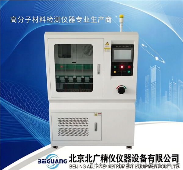

产品简介:
本品适用于电工电子产品、家用电器及其材料的耐电痕化和蚀损试验,模拟工频(48–62 Hz)下液体污染物与斜面试样工况,评定严酷环境中电气绝缘材料的耐电痕化和蚀损等级。

二、BLD-6000V核心性能参数说明
为了保障所有测试结果的精准度和稳定性,绝缘子电痕化蚀损等级测量仪BLD-6000V的各项核心性能参数都经过严格的标定校验,所有参数的指标完全匹配相关标准的技术要求,具体参数明细如下:
  1. 箱体内容积:带玻璃观察门
  2. 电气规格:1000~6000V(交直流 电压精度:1%)连续可调,当试验回路中,短路电流达到或超过 1A 持续 2S后,继电器动作,切断电压,报警指示试品不合格
  3. 电极规格:厚度为 0.5mm,其它尺寸按照标准要求制作,上、下电极之间的间距为 50±0.5mm
  4. 滴液装置:滴液装置高度可调,污染液流速0.075、0.15、0.30、0.60、0.90mL/min可调
  5. 试验时间:0~9999min可设置
  6. 滤纸尺寸:按标准要求制做,滤纸厚度为 0.15~0.17mm
  7. 箱体材料:铁板喷涂
  8. 电源:AC 220V / 50Hz/25A

绝缘子电痕化蚀损等级测量仪BLD-6000V采用全触摸屏交互设计,所有操作都可以通过触控屏幕完成,摒弃了传统设备大量的物理按键,大幅降低了操作复杂度,也减少了物理按键长期使用之后的磨损故障概率。整个触摸屏的界面按照功能划分为多个不同的分区,每个分区的功能都做了清晰的分类标注,操作人员可以快速上手掌握所有操作,下面对所有界面的每一项功能逐一做详细说明。
首先是主功能选择界面的各个功能项:第一项是总电源启动按钮,对应试验总电源的通断控制,点击之后整个设备的主供电回路就会接通,设备进入待机状态;第二项是蠕动泵电源按钮,专门控制滴液蠕动泵的总供电回路,启动之后蠕动泵相关的所有功能才能被调用;第三是直流试验按钮,点击之后直接进入直流试验的专属操作界面,针对需要开展直流电压下耐电痕化测试的场景使用;第四是交流试验按钮,点击之后进入交流试验的专属操作界面,这也是绝大多数常规耐电痕化测试会用到的操作界面;第五是用户登录按钮,点击进入用户登录界面,只有输入对应权限的账号密码之后才能操作设备的核心功能,避免无关人员误操作引发安全事故;第六是用户管理按钮,点击之后进入用户管理界面,拥有管理员权限的操作人员可以在这里新增、修改、删除不同权限的用户账号,分配不同级别的操作权限,满足多人共用设备的管理需求。
接下来是试验运行主界面的所有功能说明:第一项是开始试验按钮,所有前期准备工作全部完成之后,点击这个按钮就可以正式启动测试流程;第二项是结束试验按钮,如果测试还没有到预设的结束时间,需要手动终止试验的时候点击这个按钮,设备就会自动切断高压,停止所有测试流程;第三是高压原点指示,这个位置会实时显示高压调压器是否回到初始的零位位置,确保每次启动高压的时候电压都是从零开始逐步上升,避免突然施加高压损坏试品和设备部件;第四是报警画面按钮,试验过程中如果出现报警触发情况,点击这个按钮就可以进入报警界面,查看具体的报警原因,明确故障触发的具体工位和类型;第五是泵运行按钮,点击之后滴液蠕动泵就会正式启动,按照预先设置好的流速向试品表面滴加污染液;第六是时间清零按钮,点击之后当前的试验计时数据就会被重置为零,方便操作人员重新开始计时;第七是参数设置按钮,点击之后进入参数设置界面,可以自定义修改所有和试验相关的运行参数;第八是当前流量显示栏,这里会实时显示试验过程中滴液的实时流速数值,方便操作人员确认滴液状态是否正常;第九是当前电压显示栏,实时显示试验过程中施加在试品两端的实时电压数值,操作人员可以直观确认当前电压是否稳定在设定值;第十是实时电流显示栏,全程显示试验过程中试验回路的实时电流数值,方便操作人员监控试品的性能变化状态;第十一是手动排液按钮,点击这个按钮之后蠕动泵会以高速运行,快速排空蠕动泵滴液管道内部积存的空气,避免试验过程中出现断滴的情况;第十二是A/B/C/D/E电极短路按钮,点击之后可以进入对应工位的模拟短路测试界面,操作人员可以主动模拟试品短路的工况,验证设备的短路保护功能是否正常触发;第十三是报警电流显示栏,显示预先设置好的报警触发电流阈值,确认保护参数设置正确。
试验参数设置界面是操作人员自定义测试条件的核心区域,三个核心设置项完全覆盖试验需要调整的所有关键条件:第一是污染物流速设置项,在这里可以自由选择控制蠕动泵滴液管的污染液流速,匹配不同标准要求的滴加速率;第二是报警延时设置项,在这里设置试验电流超标之后的报警触发延时时间,符合标准要求的延时参数,避免电流瞬间波动引发误报警;第三是试验时间设置项,在这里设置本次试验需要运行的总时长,到达设定时间之后设备就会自动停止试验,完成整个测试流程。
最后是辅助操作界面的功能项:第一项是报警复位按钮,如果试验过程中触发了报警保护,故障排除之后点击这个按钮就可以解除报警状态,让设备回到正常待机界面;第二项是返回按钮,点击之后就可以直接退回到上一级操作界面,在不同界面之间切换的时候使用,操作逻辑简单明了,没有复杂的操作路径。
整套触摸屏界面的设计充分考虑了工业现场的使用需求,所有文字标注清晰明了,参数布局符合操作人员的常规操作习惯,即便是第一次接触这款设备的操作人员,经过简单的培训就可以完全掌握所有操作功能,大幅降低了设备的使用门槛。
