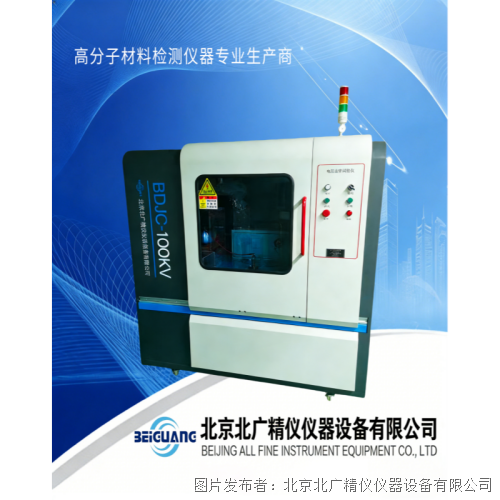

通过人机对话方式,专用于固体绝缘材料(如绝缘漆、树脂、塑料、薄膜、陶瓷等)在工频电压下的击穿电压、击穿强度及耐电压测试。

BDJC-100KV是一款专为高端材料检测设计的工频电压击穿及耐压测试系统。它摒弃了传统机械调压的落后方式,采用了先进的计算机控制与人机对话界面,通过西门子PLC中央处理单元实现对整个试验过程的精准掌控。
2.1 整体架构
该设备主要由以下几个核心子系统构成:
  1. 高压发生单元:包括10KVA大容量变压器、3KVA升压器以及无触点调压模块,负责将220V民用交流电转换为最高100KV的直流或交流试验电压。
  2. 控制与采集单元:以西门子CPU为核心,配合高精度AD/DA转换模块,实时采集电压、电流信号,并根据预设程序控制升压速率和试验方式。
  3. 人机交互单元:配备计算机及专用控制软件,提供直观的Windows窗口操作界面,支持曲线动态显示、数据导出、报告打印等功能。
  4. 无线传输单元:内置独家设计的无线蓝牙发射器,实现控制台与高压区的电气隔离,保障操作人员安全。
  5. 安全保护单元:集成了漏电防护网、电弧卸压、多重保险丝及软硬件联锁保护。
2.2 工作原理
在试验开始时,操作人员将试样(如电容器纸)夹装在专用电极之间,并在软件中选择相应的试验方法(如匀速升压)。计算机发出指令,PLC控制无触点升压装置开始工作。电压从零开始,按照设定的速率(如0.5kV/s)平稳上升。同时,采集系统实时监测变压器输出端的电压和回路中的漏电流。
当试样发生击穿时,回路电流会突然增大,或者电压出现骤降。设备具备双向判断机制(电压和电流双重判断),一旦检测到击穿特征,系统会立即切断高压输出,并启动自动放电程序,将试样两端残留的高压电荷快速释放,确保设备和人员安全。击穿瞬间的电压值被精确记录,结合试样厚度,软件自动计算出电气强度。
