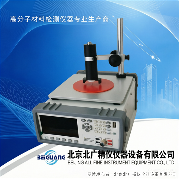

主要用于膜燃料电池炭纸电池炭纸、双极板、全钒液流电池电极、铁-铬液流电池用电极材料或其他材料的垂直电阻率、接触电阻测量.

该测试仪采用经典的四探针法变体原理,通过模拟材料在实际工况下的受力状态来进行测量。测试时,将待测样品(如炭纸或双极板)精确放置于两块平行的专用电极之间。仪器会按照预设程序,在电极两侧施加一个可控且精确的压力或压强。在加压过程中,仪器内置的高精度测量系统会自动、连续地记录样品在不同压力下的电阻值变化。这种动态测试方法能够真实反映材料在压缩状态下的导电性能,对于评估其在电池堆栈中的实际表现具有重要意义。
四、卓越的性能与技术特点
固体炭素电阻率测试仪BEST-307集成了多项先进技术,旨在为用户提供高效、精准、便捷的测试体验。
  1. 智能化人机交互:配备大尺寸触摸彩屏显示器,测试过程中的压力、压强、电阻值等关键数据实时动态显示,操作直观简便。
  2. 高精度传动系统:采用数字调速的高性能电机驱动精密丝杠副,确保了压力加载过程的平稳性和精准性,运行噪音低,控制精度高。
  3. 核心传感技术:关键的压力测量单元采用进口高精度传感器,保证了压力数据的准确性,为电阻率计算提供了可靠的基础。
  4. 数据管理与输出:仪器标配微型打印机,可随时将单次或多次试验结果(包括最大值、最小值、平均值等统计信息)打印存档。同时,所有实验数据均可保存在设备中,支持按批号等信息进行查询和追溯。
  5. 优质导电电极:上下压板电极均采用优质铜材并进行镀金处理,极大地提升了导电性能,有效降低了接触电阻带来的测量误差,确保数据的真实性。
  6. 过程可视化:大屏幕能够详细显示试验过程中,压强每增加一个微小单位(如0.01MPa)所对应的电阻值,整个变化曲线一目了然,便于分析材料特性。
  7. 一机两用,功能灵活:通过菜单选择,用户可以在“碳纸垂直电阻率测试”和“双极板接触电阻测试”两种模式间自由切换,满足不同的测试需求。
  8. 专业软件支持:设备搭载的专业测控软件,拥有国家版权局颁发的软件著作权证书,确保了系统的稳定性和专业性。

  • 测量范围:(30~5000)N (0.05~5.0MPa) ;1μΩ-20kΩ
  • 分辨力:0.1N
  • 准确度:±0.5%
  • 压力传感器:美国CHCONTECH电阻分辨率:1μΩ 、0.001mΩ
  • 试验速度:(1-300) mm/min
  • 样品尺寸:大于50mm
  • 外形尺寸:560×560×780mm
  • 质量:65kg
  • 电源:220V, 50Hz
