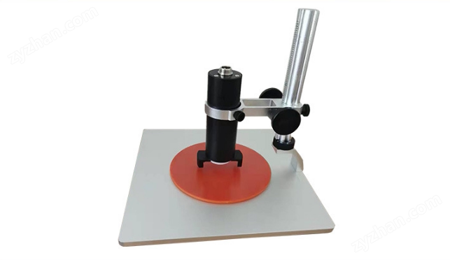

四探针治具测试片状或块状半导体材料、金属涂层以及导电薄膜等材料的电阻和电阻率
产品介绍

借助配套的四探针治具,仪器可以直接测试片状或块状半导体材料、各类金属涂层以及不同厚度的导电薄膜的电阻和电阻率,完全适配半导体晶圆、金属导电镀层、ITO导电玻璃薄膜、石墨烯导电膜等各类主流新型导电材料的测试需求,是半导体产业、新型显示产业、新材料研发领域的标配检测设备。

第三是灵活的适配拓展能力,仪器可以配合多种不同规格的探头进行测试,用户既可以选择直排四探针、矩形四探针,也可以按需搭配二探针、开尔文测试夹等不同的配件,适配不同场景的测试需求;同时仪器也可以直接对接各类手动、自动测试台,配合测试台的移动功能完成样品不同点位的全自动扫描测试,获取整个样品表面的电阻率均匀度分布数据,不需要人工手动移动探针测试不同点位,大幅提升扫描测试的效率。
