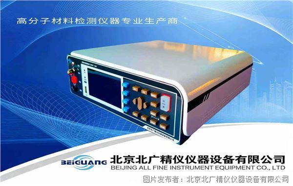

该仪器可测绝缘材料、电工元器件绝缘电阻,搭配水浴能测不同温度无屏蔽线缆绝缘电阻,1-1000V 可调,量程最高换算至 10²⁰Ω,精度稳、操作简易.[
产品介绍
一、仪器基础概述
薄膜类绝缘材料是现代电子制造、新能源装备、航天航空防护等领域的核心基础构件,从消费电子里的功能防护薄膜、锂电行业的绝缘隔离膜,到工业装备里的橡胶绝缘防护膜,这类材料的体积电阻率性能直接决定了下游全链条产品的绝缘安全边界。一旦薄膜材料的电阻率参数出现批量波动,轻则引发下游电子元器件的静电击穿故障,重则在易燃易爆工况下触发静电火花,引发燃爆类重大安全事故,这类事故在工业薄膜制品的应用场景中每年都有相关案例出现,也让全行业对薄膜材料的电阻率检测要求持续提升。
GB/T1692-2008全自动薄膜体积电阻率测试仪BEST-380是一款采用高性能微处理器控制的绝缘电阻测试设备,完全适配GB/T1692-2008硫化橡胶绝缘电阻的测定相关标准要求,同时覆盖ASTM D257-99、GB/T1410-2006等海内外主流的绝缘电阻率测试规范,是专为各类薄膜类绝缘材料电阻率检测场景开发的专用测试设备。仪器输出电压支持1-1000V连续可调,常规工况下可以直接测试5×10²Ω到1×10¹⁶Ω区间的直显电阻与电阻率,超出显示范围的电流还可以通过换算得到最高10²⁰Ω的电阻值,电阻率参数最高可覆盖到10²²Ω·cm,测试速度最高可达5次/秒,完美适配薄型膜类试样的快速高精度检测需求。

全机搭载4.3寸高分辨率的TFT彩色显示屏,操作交互的逻辑清晰直观,即便完全没有相关设备使用经验的人员,也可以快速熟悉所有操作功能。机身整体体积小巧,尺寸仅约331mm×329mm×80mm,重量仅约4.1kg,占用的实验室台面空间极少,但是功能覆盖极其全面,测试性能远超同体积的其他高阻测试设备,非常适合桌面型薄膜实验室使用,放在薄膜研发的试验台旁边就可以直接投入使用,不需要占用大块的实验室空间。
仪器采用恒压测试法完成绝缘电阻的快速测量,配置的恒压测试场景下最小测试周期仅需200ms,最快可以实现5次/秒的高速测试,既可以满足大批次薄膜样品的快速筛查需求,也可以切换为1次/秒的慢速测试模式,适配高精度要求的慢极化特性薄膜样品测试,用户可以根据被测薄膜的材料特性自由切换测试速度,适配不同测试场景的需求,针对极化速度极慢的厚型橡胶薄膜,可以用慢速测试模式采集到更稳定的泄漏电流信号。
仪器的拓展接口配置极其丰富,除了基础的HANDLER接口、RS-232接口、以太网接口之外,还搭载了专用的U盘接口,不需要额外配置专用的驱动程序,就可以直接完成测试数据的快速导出,非常方便实验室完成批量薄膜测试数据的整理归档,同时支持连接配套的上位机软件操作,用户可以在电脑端完成远程控制、数据批量统计分析,不需要在仪器本地完成所有操作。仪器的计算机远程控制指令完全兼容SCPI仪器标准命令集,能够高效完成远程控制和数据采集工作,适配主流的自动化薄膜测试实验室控制平台。
仪器的供电适配性极强,支持110V~240V的全电压双模式供电,适配海内外不同区域的供电标准,电源频率的覆盖范围达到47Hz~63Hz,完全适配发电机供电的非稳定市电场景,整机的最大功耗仅50W,长期连续运行也不会产生过高的能耗,完全满足薄膜产线长时间连续运行的需求,即便产线供电存在小幅波动,也不会影响薄膜测试的结果稳定性。
仪器内置10组自定义测量模式,用户可以自行编辑对应不同品类薄膜样品的测试参数,设置完成后可以直接存储在仪器本地,后续开机直接调取对应的模式就可以直接开始测试,完全不需要重新设置参数,比如针对防静电橡胶薄膜的测试模式、针对聚酰亚胺绝缘薄膜的测试模式、针对锂电隔离膜的测试模式,可以提前全部预设好,测试不同品类的薄膜样品时直接切换对应模式即可,大幅减少不同样品测试之间的参数调整时间,薄膜产线换型之后不需要重新设置参数,直接调取对应模式就可以快速投入测试。
仪器支持用户自行设定测量延时和放电延时,针对不同特性的薄膜样品可以自由调整参数,比如针对极化速度较慢的厚型硫化橡胶薄膜,可以延长测量延时,让材料内部完成充分极化之后再采集数据,得到的电阻率结果更加稳定,完全符合GB/T1692-2008标准里对极化时间的相关要求。仪器也自动识别量程超限状态,分别提示量程上超和量程下超的状态,让用户第一时间了解被测薄膜样品的电阻超出当前量程的方向,不需要人工额外判定,哪怕是电阻率远超出常规范围的特种薄膜样品,仪器也能快速提示用户调整测试方案,不需要人工排查。
仪器的输入端子同时支持香蕉插头和BNC插头两种接口类型,市面上绝大多数通用薄膜电阻率测试电极都可以直接和仪器适配使用,不需要额外采购转换配件,用户过去已经采购的各类薄膜专用电极,都可以直接搭配这台仪器使用,不需要额外投入配件成本,之前实验室留存的不同尺寸的薄膜夹具,都可以直接接在仪器上投入使用。
仪器的操作语言支持英文和中文两种模式,出口海外场景也可以直接切换为英文交互界面,适配不同区域用户的使用需求,显示位数可以在4位、5位两种模式之间自由切换,用户可以根据薄膜测试的精度需求选择对应的显示模式,不需要强制固定显示位数,高精度测试场景选择5位显示就可以获得更多的有效数字,大批量筛查场景选择4位显示可以更直观地查看读数。
仪器的精度保证期为1年,完全可以根据计量证书的有效期安排送检,支持在全国任意检测所完成计量检定,长期的精度稳定性有充足保障,不需要频繁送修校准,大幅降低了用户的长期使用成本,即便是天天开机测试大量薄膜样品的产线端,也不需要频繁校准,长期运行的成本很低。

六、核心性能参数
一般功能
测量参数:绝缘电阻R,泄漏电流I,表面电阻Rs,体积电阻Rv
测试电压:1-1000V,1000个档位可以调
测试范围:电阻10²Ω~10¹⁶Ω,基本覆盖半导电材料和超绝缘材料的电阻测量,超出显示电流最大换算可到20次方,电阻率最高可达到10²²Ω·cm
测量方式:手动/自动两种
界面语言选择:英文/中文两种
显示位数:4/5位两种选择
测量模式:三种
测试速度可选择:快速5次/秒,慢速1次/秒,两种可选
回读电压精度:0.5%±1V
测试特点:带设置记忆功能,开机一键测试出结果,不用反复设置
可设定测量延时和放电延时
十种自定义测量模式可以用户自己编辑,开机直接调取,满足不同材料的测试需求
量程超限显示:量程上超和量程下超
输入端子:香蕉插头,BNC插头
精度保证期:1年,根据计量证书有效期,可在全国任意检测所检测
操作温度和湿度:0℃到40℃,80%RH以下,无凝结
存储温度和湿度:-10℃到60℃,80%RH以下,无凝结
操作环境:室内,最高海拔2000m
电源:电压110V/220V AC,频率47Hz/63Hz,两种供电模式
功耗:50W
尺寸:约331mm×329mm×80mm
重量:约4.1kg
