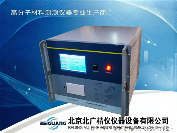

八、仪器接口布局与功能说明
GB/T1409云母塑料介电常数测定仪BQS-13的机身接口布局清晰规整,每一个接口的功能都有明确的定义,用户可以快速熟悉各个部件的用途:
1、U盘插口——主要用于导出仪器内部存储的所有历史测试数据,将格式兼容的U盘插入插口之后,仪器就可以自动识别存储介质,完成全部历史测试数据的导出操作,不需要额外的驱动程序,操作十分简便。
2、RS232接口——用于连接外部计算机,用户可以通过配套的上位机软件,在计算机端远程设置仪器的各项测试参数,实时查看测试过程中的数据变化,实现测试流程的远程自动化控制,方便用户搭建自动化的测试实验室系统。
3、CX插座——是试样信号的测量输入端,常规正接线测试模式下,被测云母塑料试样的低压信号输出端接入这个插座,仪器从这个端口采集从试样传输来的测试电流信号,完成后续的数据处理工作。
4、全触摸液晶显示器——仪器的交互核心,分辨率适配全图形界面,用于显示操作菜单、各类提示信息与最终的测量结果,所有操作指令都可以通过点击触屏完成,屏幕实时展示仪器的运行状态,包括输出电压数值、当前测试频率、剩余测试时长等所有关键信息。
5、热敏打印机——用于打印测量数据,测试完成之后点击操作界面上的打印选项,内置的打印机就会启动,输出包含所有核心测试参数与测试时间的纸质报告,适配现场出具测试记录的需求。
6、CN插座——是外接标准电容信号的测量输入端,常规使用仪器内置标准电容的测试场景下,这个接口保持空置状态即可。当用户采用外接高压、外接标准电容的模式开展大容量、高电压试样的测试时,将外接独立标准电容的信号端接入这个接口,仪器就可以以外接的标准电容作为信号基准完成后续测试。
7、电源开关——整机的供电总开关,按下按键之后整机上电启动,再次按下即可关闭整机的供电,完成测试操作之后,需要通过这个开关关闭整机电源。
8、高压开关——单独控制仪器内部高压模块的供电启停,仅在用户需要使用外部高压电源开展测试的时候关闭这个开关,其余常规测试场景下这个开关要保持开启状态,在参数设置阶段关闭高压开关,可以避免误操作导致的提前升压,提升操作过程的安全性。
9、电源插座——交流220V±10%,50±1Hz的市电输入接口,插座内部自带5A规格的保险管,市电供电线路通过这个插座接入仪器,内置的保险管在回路出现过流异常时会及时熔断,保护仪器内部的核心电路不被大电流损坏。
10、接地端子——接地电缆的接线端口,正式开展所有测试工作之前,必须将专用的接地电缆一端牢牢紧固在这个端子上,另一端连接实验室的可靠接地系统,完成整机的接地连接,这是高压测试操作的基础安全保障步骤。
