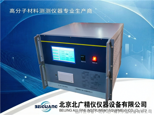

七、仪器硬件功能接口说明
涂层树脂介电常数测试仪BQS-13的机身接口与功能按键布局清晰,每一个部件的功能都有明确的对应作用,具体各部位功能如下:
1、U 盘插口--用来导出仪器存储的数据,将格式兼容的U盘插入插口后,仪器即可识别存储介质,完成所有历史测试数据的导出工作。
2、RS232 接口--用来连接电脑,控制仪器,上传数据,用户可以通过配套的上位机软件,在计算机端远程设置仪器的测试参数,实时查看测试过程中的数据变化,实现测试流程的远程自动化控制。
3、CX 插座--是试品信号的测量输入端,常规正接线测试模式下,试品的低压信号端接入该插座,仪器从这个端口采集试品传来的测试电流信号。
4、彩色触屏显示器--640*480分辨率,控制并显示菜单和各种提示信息及测量结果,所有操作指令都可以通过点击触屏完成,屏幕会实时显示当前的仪器运行状态,包括输出电压数值、当前测试频率、剩余测试时长等信息。
5、打印机--打印测量数据,测试完成后点击屏幕上的打印选项,内置的热敏打印机就会启动,输出包含所有测试参数的纸质凭证。
6、CN 插座--是外标准电容信号的测量输入端,使用内标准时此端空置,当用户采用外接标准电容、外接高压的高电压测试模式时,将外接标准电容的信号端接入该插座,仪器就可以使用外接的标准电容作为信号基准完成测试。
7、电源开关--整机电源的开启和关闭,按下该按键后仪器整体上电启动,长按或者再次按下可关闭整机电源。
8、高压开关--负责仪器内部高压电源的启动与关闭,只有使用外高压时关闭,其余时候均应处于打开状态,该开关可以单独控制内部高压模块的供电,在仪器参数设置阶段可以关闭高压输出,避免误操作导致提前升压。
9、电源插座--交流 220V±10%,50±1Hz电源输入口,带5A保险管,市电供电线路通过这个插座接入仪器,内置的保险管可以在回路出现过流情况时及时熔断,保护仪器内部电路。
10、接地端子--为接地线接线端子,测试前将专用接地线的一端牢牢接在这个端子上,另一端可靠连接实验室的接地网,完成整机的接地连接,保障高压测试操作的安全。
