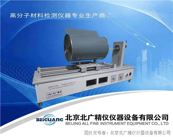

GB/T3074.4-2016石墨电极热膨胀系数测定仪采用推杆式(顶杆法)测量原理,整机由高温加热炉、刚玉材质测试架与低摩擦直线轴承传动推杆系统、高精度光栅测微位移传感器、微电脑程序控温系统、真空及气氛保护装置、数据采集与计算机处理终端六大部分组成。加热炉最高工作温度1400℃,发热元件选用硅碳棒,炉膛均温区长度可覆盖常用试样全长,控温精度±1℃,升温速率0~30℃/min程控可调。位移测量采用分辨率0.1μm、量程±12.7mm的高精度光栅测微传感器,通过刚玉推杆无摩擦传递试样受热产生的微小长度变化,系统可自动扣除测试架自身热膨胀并进行温度漂移补偿,确保膨胀量测量的真实性与重复性。仪器配备真空密封系统,可抽真空至0.1MPa(表压负压约-0.1MPa即约10⁻¹Pa~10²Pa量级密闭真空度,依真空泵配置而定),亦可通入高纯氮气、氩气等惰性保护气氛,有效防止石墨电极及易氧化材料在高温测试过程中的表面氧化,保障测试数据的代表性与可比性。
与常规常温或空气氛围膨胀仪相比,GB/T3074.4-2016石墨电极热膨胀系数测定仪针对石墨电极及碳素材料测试需求进行了多项针对性设计:石墨及炭素材料在400℃以上空气中即开始明显氧化,氧化不仅改变试样质量与微观结构,还会引起尺寸变化干扰测试结果,本机配置的真空及惰性气氛系统可从根源上抑制高温氧化;针对石墨热膨胀系数较小(通常1~5×10⁻⁶/℃)的特点,采用0.1μm分辨率的衍射光栅位移传感器与直线轴承无摩擦传动,能可靠捕捉微米乃至亚微米级的尺寸变化;针对膨胀仪自身系统误差(刚玉推杆、测试架、炉体热变形等),软件内置石英标样与刚玉标样双标样校准及自动补偿算法,测试前通过标准物质空白试验标定系统膨胀曲线,测试中自动扣除,减小系统偏差。整套设备所有操作均通过计算机界面完成,软件自动记录温度—膨胀量数据,按标准公式实时计算线膨胀率、平均线热膨胀系数、瞬时线膨胀系数及体膨胀系数(已知泊松比时可算),绘制膨胀率—温度曲线与膨胀系数—温度曲线,支持数据存贮、回溯、打印及导出,满足炭素厂质检中心、第三方检测实验室、高等院校及科研院所材料热物性研究的日常工作需求。
二、结构设计与组成
DRPY-1400型热膨胀系数测定仪的整体结构可分为高温炉体组件、试样测试与传动组件、真空及气氛控制系统、温度控制与测量组件、位移测量组件、数据采集与计算机控制终端六个功能模块,各模块经机械框架集成为一体,协同完成"程序升温—同步测长—自动补偿—结果计算"的全过程测试。
高温炉体组件为管式或开启式圆管炉结构(依具体机型为卧式或立式布置,原理相同),炉管材质通常为刚玉陶瓷管,耐高温且化学惰性较好,不与试样或保护气氛发生反应。炉管外周沿轴向分布多支硅碳棒发热元件,通过合理排布使炉管内形成足够长度的均温区,均温区内试样及热电偶热端所处的温度梯度控制在标准允许范围。炉壳与炉管之间填充多晶氧化铝纤维或陶瓷纤维隔热材料,减少热散失并降低外表面温度。炉体一端设置可开闭的密封端盖,端盖上集成真空接口、气氛进出口、热电偶引出孔及推杆导向密封件,关严后可与真空泵及气路连通构成密闭测试腔。炉体配有风冷或自然冷却结构,高温试验结束后可加速降温,缩短相邻两次测试的间隔。
试样测试与传动组件包含试样基座(固定端)、刚玉推杆(移动端)、刚玉测试架及直线轴承导向机构。测试时,加工好的棒状或片状试样置于刚玉测试架的V型或平面卡槽中,试样一端抵住固定挡块(此端为参考零点),另一端轻触刚玉推杆端面,推杆外加恒定微小接触力(由配重或弹簧提供,通常远小于使脆性试样受压变形的力),确保试样受热膨胀时能推动推杆同步位移而不产生间隙或滑脱。推杆穿过炉体密封端盖上的直线轴承伸入炉膛,直线轴承内部为低摩擦滚珠或滑动衬套结构,摩擦阻力极小,试样膨胀产生的微米级位移可无阻滞传递至炉外位移传感器测头。刚玉材质测试架及推杆本身具有很小的热膨胀系数且在1400℃以下高温尺寸稳定性优良,其自身随温度升高产生的微小伸长量通过标样校准后在软件中予以扣除。测试架设有标准化卡槽,可兼容截面2mm×2mm至15mm×15mm、长度20mm~150mm的方形或圆形截面试样,试样安放到位后旋紧微调锁紧螺母使推杆与试样端面贴合,调整光栅传感器初值至合适量程区间即可开始测试。
真空及气氛控制系统由台式或旋片式真空泵、真空管路、真空表(或电阻真空计)、电磁截止阀、气氛进气调节阀、气体流量计及炉体密封圈组成。测试前先启动真空泵将炉管内空气抽出至设定真空度,关闭真空阀保压检查密封性,确认无泄漏后可根据需要充入高纯惰性气体至微正压(通常0.02~0.05MPa表压),使测试全程在惰性气氛保护下进行;亦可持续以低流量吹扫保持动态气氛。对于石墨电极等易氧化材料,推荐先抽真空再充惰气并重复1~2次置换残留氧气,然后保持惰气微正压测试。真空密封采用氟橡胶或金属密封结构,可耐受1400℃短时高温烘烤,长期使用需注意密封圈老化更换。
温度控制与测量组件包括控温热电偶、测温热电偶、补偿导线及微电脑程序控温仪。控温热电偶(通常为S型或K型依温度段选用,高温段多用铂铑10-铂S型)热端靠近试样均温区但不接触试样,用于闭环PID控温——比较设定升温程序与实时炉温,输出调节信号控制可控硅模块改变硅碳棒加热功率,实现0~30℃/min范围内任意升温速率及多段程序升温(如升温—保温—再升温)。测温热电偶热端尽量接近试样中部或插入试样旁侧标准测温孔中,实时采集试样所处实际温度,该温度值参与膨胀系数计算,因此要求热电偶经检定并在有效周期内使用。控温仪具备超温保护、断偶报警、斜率补偿等功能,保障长期程控升温的稳定性。
位移测量组件的核心是高精度光栅测微传感器(光栅尺),其测头与刚玉推杆外端刚性连接,推杆随试样膨胀或收缩产生的位移直接转化为光栅莫尔条纹信号,经信号调理电路细分、计数后得到位移数值。传感器量程±12.7mm,涵盖从室温到1400℃全温区各类常见材料膨胀收缩总量及装样调零余量,不需中途更换量程。分辨率0.1μm(即万分之一毫米),测长精度0.2μm,能满足石墨电极等低膨胀材料微小形变的可靠分辨。传感器自带温度补偿电路并在出厂时经激光干涉仪标定,配合软件自动零位校正与满量程校正功能,可消除安装引入的零点偏移。系统测量误差经计量标定在±0.1%~±0.5%范围内(依标定用标准样及温度区间而定)。
数据采集与计算机控制终端为一台工业级或商用台式计算机,配置不低于8G内存、256G固态硬盘及21.5英寸显示器,通过RS232/USB或以太网接口与仪器主控板通信。上位机软件运行于Windows环境,提供全中文图形化操作界面,功能涵盖:试验参数设置(上限温度、升温速率、恒温段、采样间隔最小1℃、保护气氛选择等)、手动/自动调零、启动/暂停/停止测试、实时曲线绘制(温度—位移、温度—膨胀率、温度—膨胀系数)、标样校准向导、历史数据查询与对比、报表生成与打印等。软件内置GB/T 3074.4-2016及GB/T 7320-2018等标准计算公式,也可由用户自定义计算公式,适应科研特殊需求。
