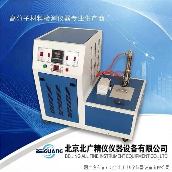

GB/T5470-2008塑料橡胶冲击脆化温度测定仪采用双级复叠制冷技术,以工业乙醇或无水乙醇作为冷却介质,控温范围覆盖室温至-70℃(环境温度≤25℃条件下),恒温精度可达±0.3℃。这一温控水平确保了试样在测试过程中处于稳定的低温环境,符合标准对温度波动的严苛要求。冲击装置的核心部件——冲击弹簧,其自由长度设定为85mm~90mm,当压缩至40±1mm时,负荷严格控制在108N~118N之间,冲击器端部至试样的距离为25±1mm,完全满足标准对冲击能量的规定。相较于传统的简易低温浴槽配合手工冲击的装置,BWD-C将制冷系统、恒温槽体、试样夹持机构、气动/机械冲击系统及数字控制系统集成于一体,有效规避了手工操作带来的冲击速度不均、温度读数误差及冷冻时间控制不精确等人为干扰因素。
GB/T5470-2008塑料橡胶冲击脆化温度测定仪的工作室有效空间为280mm×170mm×120mm,可容纳单试样夹持器(适用于橡胶类长条试样)或多试样夹持器(适用于塑料类薄片,可同时夹持5~15个试样)。这种灵活的夹持设计,既满足了橡胶材料单个试样测试的标准要求,也提升了塑料材料批量筛选的效率。搅拌系统由一台8W低功率电机驱动,确保槽内冷却介质持续循环,消除温度分层现象,使试样区域的温场均匀性达到最佳。整机外形尺寸为900mm×500mm×800mm,工作电源为AC 220V~240V、50Hz,额定功率1.5kW,结构紧凑,可直接安置于常规材料实验室或质检中心使用。对于需要在低温条件下考核材料性能的行业,如汽车、电子、航空航天及高分子材料研发领域,该设备提供了一种合规、高效的测试手段。
二、结构设计与组成
BWD-C型测定仪的整体架构遵循功能模块化设计理念,主要由制冷机组、低温恒温槽体、介质循环搅拌系统、试样夹持与冲击执行机构、电气控制与显示系统以及多重安全保护组件构成。各模块在机箱框架内有序布局,协同完成从降温、恒温到冲击测试的全过程。
制冷机组通常位于机箱底部,采用两台全封闭压缩机组成的复叠式制冷系统。高温级压缩机多采用R404A等中温制冷剂,其作用是为低温级压缩机的冷凝器提供冷源;低温级压缩机则采用R23或R508B等低温制冷剂,直接在槽内蒸发盘管中吸热,实现深度制冷。系统中配置了高低压压力继电器、热过载保护器及延时启动装置,防止压缩机因压力异常、电流过大或频繁启停而损坏。制冷管路的焊接与保温均经过特殊处理,确保长期运行的密封性与能效比。
低温恒温槽体为双层不锈钢结构,内胆选用耐腐蚀的304或316不锈钢板经氩弧焊而成,内壁经过抛光处理以减少介质残留,转角处采用圆弧设计便于清理。内胆与外胆之间填充了高密度聚氨酯发泡保温层,厚度超过50mm,有效阻隔了内外热量交换。槽盖设有透明观察窗,方便操作者观察试样状态,同时设有试样夹持器的插入口,周边配有密封垫圈,防止外部湿热空气侵入导致结霜。温度探测采用高精度的Pt100铂电阻探头,固定于槽体侧壁的介质流动区域,以真实反映试样所在位置的实际温度。槽内还布置了不锈钢铠装加热管,受控于温控系统,用于在接近设定温度时平衡制冷产生的多余冷量,实现高精度的恒温控制。
介质循环搅拌系统由8W的低转速电机驱动,电机轴通过机械密封穿过槽体侧壁,末端连接四叶或六叶螺旋桨式叶轮。叶轮的旋转驱动乙醇介质形成自上而下的有序循环,既保证了温度的均匀性,又避免了因流速过快导致试样晃动。冷却介质通常选用无水乙醇,其冰点低至-114℃,且在短时间内对大多数高分子材料无溶胀作用,是理想的低温传热介质。注入量需严格控制,确保夹持器下端浸入液面深度为75±10mm,以保证试样与介质的充分热交换。
试样夹持与冲击执行机构是试验的核心动作部件。夹持器分为单试样型和多试样型,均由不锈钢精制而成,夹持面经精磨处理以保证平行度。冲击装置则由冲击锤、蓄能弹簧及自锁释放机构组成。手动型通过扳动手柄解除自锁,使弹簧能量瞬间释放;气动型则通过气缸驱动锁舌,冲击能量由弹簧参数唯一确定,不受气源压力波动影响。电气控制系统集中在机箱正面的控制面板,包括PID智能温控表、数字计时器(0~99分钟,分辨率1秒)、电源开关、功能按键及状态指示灯。安全保护组件涵盖了压缩机高低压保护、过载保护、槽温超温报警、搅拌电机过热保护及漏电保护,构建了全方位的安全防线。
