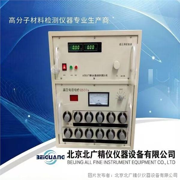

产品简介:
该测定仪为一体化结构,内置介损测试电桥,可变频调压电源,升压变压器和SF6高稳定度标准电容器。测试高压源由仪器内部的逆变器产生,经变压器升压后用于被试品测试。

二、结构设计与组成
BQS-37A型试验仪整机采用便携式机箱结构,主机尺寸350mm(L)×270mm(W)×270mm(H),重量约22.75kg,附件箱尺寸350mm(L)×270mm(W)×160mm(H),总重约28kg,便于现场搬运。内部功能模块划分为高压发生单元、标准电容单元、测量采样单元、数字信号处理与控制单元、人机交互单元及电源保护单元六部分。
高压发生单元由DC-AC逆变器、激励放大电路、升压变压器及输出电压反馈采样电路组成。逆变器将工频220V整流后的直流逆变为设定频率(如45Hz、50Hz、55Hz等)的交流信号,经驱动电路控制全桥或半桥功率管导通,输出至升压变压器初级;升压变压器次级输出0.5kV~10kV试验电压,分压器实时采样输出电压幅值反馈至控制单元,通过PWM调节使输出电压平滑升至设定值并稳定。该闭环控制方式使输出电压精度达2%,且不受被试品电容电流变化引起的负载效应过大影响(在允许容性负载范围内)。
标准电容单元为SF₆充气三点极式标准电容器,密封于屏蔽金属壳内,一端作为高压端接仪器HV输出插座,另一端(低压端)引至测量电桥标准回路,屏蔽端接地。其标称电容量通常为50pF或100pF(依机型),tgδ值极小(一般<0.00005),温度系数与电压系数极低,作为测量电桥的参考臂参与矢量运算,确保测试结果量值溯源至国家电容标准。
测量采样单元包含两个高阻抗电流采样电阻与前置放大器、同步采样A/D转换器。标准回路采样电阻上流过标准电容器的电流信号,被试回路采样电阻上流过被试品Cx的电流信号,两路信号经前置放大、抗混叠滤波后由高速A/D同步采样,保留幅值与相位信息。数字信号处理器(DSP)对采样序列进行离散傅里叶变换(DFT)提取基波及各次谐波分量,通过矢量运算求出试品的电容值Cx与介质损耗因数tgδ,同时可给出试品测试电流Ix、功率因数PF等派生参数。由于采用同步采样与数字陷波,能有效滤除工频干扰及谐波,即使在邻近带电设备强电场干扰下也能获得稳定读数。
数字信号处理与控制单元以嵌入式微处理器为核心,运行测量算法、管理菜单与人机接口、控制高压输出启停与调压、监测各保护信号。内置日历芯片与存储器可保存200组测试结果(含测试时间、接线方式、电压、频率、Cx、tgδ、Ix等),支持通过USB接口将数据导出至U盘,在PC上查看或存档。控制单元还负责变频序列的自动切换——当选择自动双变频时,先测50Hz附近基值再测45Hz与55Hz(或47.5Hz与52.5Hz等),利用不同频率下干扰与试品响应的差异进行运算修正,进一步削弱固定频率干扰影响。
人机交互单元即5英寸(120mm×90mm)TFT全触摸液晶屏与面板按键(含紧急停机按钮、复位按钮、电源开关)。触摸屏显示主菜单、参数设置页、接线提示图、测试进行中实时值及最终结果显示、历史数据列表等,点击相应图标即可进入下级菜单或修改参数,操作逻辑符合现场习惯——先接好线再选"一般测试"或"CVT测试",设好电压、频率、接线方式后长按启动,测试完自动显示并打印。紧急停机按钮带高压指示灯,按下立即切断高压输出,旋出复位;复位按钮用于将仪器恢复到初始待机状态。
电源保护与接地单元包含输入EMI滤波器、保险管(机内可更换)、过压吸收元件及接地检测电路。接地检测电路在启动高压前检查接地接线柱与大地间导通电阻,若未可靠接地(或接地电阻过大)仪器拒绝升压并提示"请检查接地",强制要求现场将接地端子与变电站地网或合格接地桩可靠连接(截面积≥2.5mm²黄绿双色线)。背板设AC 220V±10%电源输入插座(带保险管座),允许使用发电机供电(发电机零线需接地,否则可能误报接地故障)。
