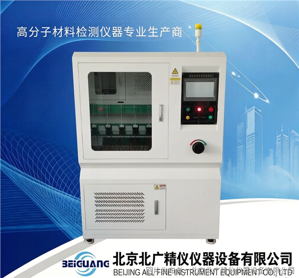

耐压漏电起痕试验机BLD-6000V设备整体集成高压供电模块、多工位电极测试机构、可控流量滴液系统、封闭式燃烧试验箱体、触屏智能控制系统、废气排放组件、储液供水单元、过载保护报警单元八大核心结构,整机采用模块化装配设计,开箱后可快速完成水平摆放、管路对接、电极装夹、溶液加注等基础安装调试工作。设备支持交流、直流两种电压试验模式,设置 A、B、C、D、E 五组独立测试工位,各工位参数独立配置、运行状态单独监测,能够同步开展多组试样平行对比试验,降低批量检测的时间成本。整机控制端搭载一体化触摸屏交互界面,区分运行界面、参数设置界面、报警界面、手动操作界面、用户管理界面,所有试验参数、实时运行数据、故障报警信息可视化展示,操作逻辑贴合标准试验流程,降低操作人员学习门槛。

箱体内容积 : 带玻璃观察门
电气规格:1000~6000V(交直流 电压精度:1%)连续可调,当试验回路中,短路电流达到或超过 1A 持续 2S 后,继电器动作,切断电压,报警指示试品不合格;
电极规格:厚度为 0.5mm,其它尺寸按照标准要求制作,上、下电极之间的间距为 50±0.5mm;
滴液装置:滴液装置高度可调,污染液流速 0.075、0.15、0.30、0.60、0.90mL/min 可调,
试验时间:0~9999min 可设置
滤纸尺寸:按标准要求制做,滤纸厚度为 0.15~0.17mm;
箱体材料:铁板喷涂;
电 源:AC 220V / 50Hz/25A。
