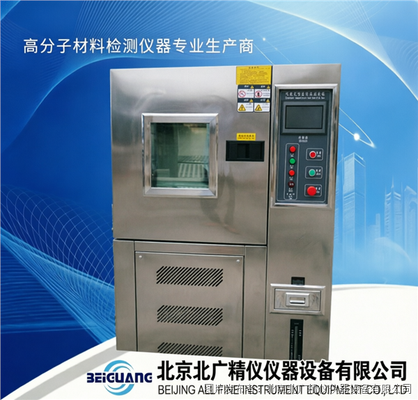

北广精仪湿热交变循环试验箱BG-1000L
供稿:北京北广精仪仪器设备有限公司
关键字:可编程恒温恒湿试验箱,智能恒温恒湿试验箱,恒温恒湿交变试验箱
产品简介:
广泛应用于电子电工产品、家用电器、汽车零部件、金属材料、塑料橡胶、纺织印染、食品医药等多个行业。它不仅是产品质量检验、研发设计验证的重要工具,也是生产过程质量控制不可或缺的环节。

二、结构设计与组成
湿热交变循环试验箱BG-1000L的整体结构采用模块化设计理念,主要由保温围护结构、空气调节系统、制冷系统、加热加湿系统、电气控制系统、安全保护系统六个部分组成,各部分既独立运行又协同配合,共同保障试验过程的稳定性与数据可靠性。
保温围护结构是设备的基础框架,承担着隔热保温、支撑内部组件、保护外部环境的功能。外壁采用优质沙面不锈钢板,表面经过防指纹处理,兼具耐腐蚀性与美观度;内壁采用优质镜面不锈钢板,表面光滑易清洁,能够有效减少湿热环境下的结露与霉菌滋生,密封条选用耐高低温范围-100℃~+300℃的特种橡胶材料,设计使用寿命可达10年;箱体保温层采用硬质聚氨酯泡沫与玻璃纤维复合结构,导热系数低,保温性能优异,可有效减少箱体内外热量交换,降低运行能耗。整机外型尺寸约为宽1450mm×深1300mm×高2100mm,底部配备4个移动脚轮,方便设备定位与调整。
空气调节系统负责箱体内空气的循环、加热、冷却与加湿,是实现温湿度控制的核心执行单元。系统采用FLOWTHROW送风方式,即水平扩散垂直热交换弧形循环模式,由多翼离心式循环风扇驱动空气流动。风扇叶轮采用加强轴心与耐高低温铝合金叶片制成,风量大、噪音低、耐候性强;送风口设计为可调式侧吹结构,回风口配备防护网,可根据样品摆放情况调整气流组织,确保工作空间内温湿度均匀性。空气流经蒸发器时进行冷却或除湿,流经加热器时进行加热,流经加湿器时吸收水汽,通过持续循环实现箱内温湿度的动态平衡。
制冷系统采用二级压缩制冷方式,以适应0℃以下的低温测试需求。核心部件包括全封闭低噪音转子式压缩机、翅片管式蒸发器、风冷式翅片管式冷凝器、膨胀阀+毛细管节流装置、不锈钢钎焊板式热交换器等。制冷剂选用R404a与R23组合,两者臭氧耗损指数均为0,符合环保要求。控制系统可根据试验条件自动调节制冷机运行工况,通过电磁阀切换蒸发器制冷量,配合压缩机回气冷却回路,实现高效节能运行。冷凝风机采用独立控制,可根据冷凝压力自动调节转速,确保散热效果与噪音控制的平衡。
加热系统采用镍铬合金电热丝式加热器,总功率12KW,控制方式为无触点等周期脉冲调宽,通过SSR(固态继电器)实现平稳调节,避免温度波动。加湿系统(湿热型)采用外置可拆卸锅炉加湿方法,配备不锈钢铠装加热器(功率2.5KW),同样采用SSR无触点控制。系统集成了水位控制装置、加热器防干烧装置、沉淀物收集装置与液位观察窗,便于维护与清洁。水路系统包含50L可拆卸补给水箱、高效电磁挤压水泵(连续运转寿命5000小时)、高低温双水位电子液位开关,具备缺水空焚超温保护、超低水位保护与供水超时保护功能,确保加湿系统安全运行。
电气控制系统集成于箱体右侧的独立控制柜中,包含控制器、IO板、变压器、继电器、接触器、保护开关等电气元件。控制面板配备韩国三元TEMI880触摸屏控制器,支持中英文菜单切换,具备程序编辑、参数设置、曲线显示、数据记录、故障报警等功能。配电系统采用380V三相电源供电,总功率13KW,配备NFB断路器与完善的保护电路,确保电气运行安全。箱体内配备高效长寿节能照明灯,门上设置透明电热膜中空钢化玻璃观察窗,窗框与门框集成防凝露电热装置,确保低温环境下观察窗保持清晰。
安全保护系统覆盖设备运行全流程,包含制冷系统保护(压缩机过热、过流、超压,冷凝风机过热)、加湿系统保护(加热管干烧、水位异常、供水超时)、试验箱本体保护(可调式超温保护、空气调节通道极限超温保护、风机电机过热保护)、通用保护(总电源相序和缺相保护、过载及短路保护、多次开门制冷系统故障报警保护)四个层级,形成全方位的安全防护体系,最大限度降低设备故障风险与安全隐患。
