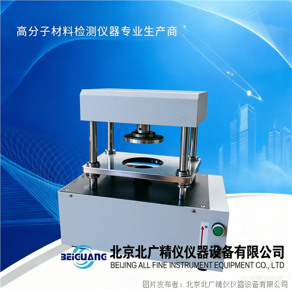

防水材料电动冲片机BG-8133系针对以上痛点设计开发的电动驱动式试样冲裁设备,整机接通220V单相交流电源即可投入工作,无需外接压缩空气系统,也无需人工大力旋拧。设备内部集成电动机与减速传动机构,将旋转运动转化为冲头的垂直直线下压运动,额定冲裁力不低于50kN(5吨),冲切行程不小于150mm,可一次性完成橡胶、塑料、高分子防水卷材、电线电缆护套、皮革、薄型软金属板等材料的哑铃状拉伸试样、直角撕裂试样、裤形撕裂试样及各类规则形状试条的冲切制取。工作台有效尺寸250mm×180mm,可安放多种规格的标准冲裁刀模,满足GB/T 528《硫化橡胶或热塑性橡胶 拉伸应力应变性能的测定》、GB/T 1040《塑料 拉伸性能的测定》、GB/T 529《硫化橡胶或热塑性橡胶 撕裂强度的测定(裤形、直角和新月形)》、GB/T 328《建筑防水卷材试验方法》等标准对试样制备的要求。
与手动型设备相比,BG-8133以电机动力替代人工施力,冲裁过程出力平稳、下压速度恒定,消除了因人手发力不均造成的试样边缘挤压变形或裁切不断现象,连续制样时试样尺寸重复性好;与气动型设备相比,该机仅使用实验室常规220V电源,免除空压机购置、安装、维护及噪音困扰,特别适合安置于安静的质检办公室或教学实验室。机身采用紧凑式立式布局,外形尺寸仅350mm×220mm×450mm,自重约45kg,可直接置于实验台面使用,移动与定位方便。操作方式通常为面板按钮点动控制或可选配脚踏开关,双手可分别用于固定试样位置与启停设备,单人即可完成全套制样流程,有利于提升批量制样的效率与一致性。
二、结构设计与组成
防水材料电动冲片机BG-8133整体为立式C型或门型框架结构,主要由机身底座、动力与传动系统、冲压执行机构、工作台与模具定位组件、电气控制系统及安全防护部件六大部分构成,各部件经时效处理或精加工装配后形成协调工作的冲裁系统。
机身底座采用优质碳钢钢板焊接或铸铁机体经人工时效处理而成,用以消除焊接或铸造内应力,保证设备在反复承受瞬时冲击载荷时机架不产生塑性变形或晃动。底座下部多设有四只可调地脚螺钉,用于调整设备水平度并使机身稳固贴合放置台面,底部亦可加装防震脚垫以吸收冲切反作用力。机身立柱或C型臂经精密切削加工,保证与导向套的配合精度,使冲头下行轨迹与工作台面保持垂直平行。
动力与传动系统由单相串激电动机或电容运转异步电动机、蜗轮蜗杆减速器(或齿轮减速机构)、曲轴(或凸轮)及连杆滑块机构组成。电动机接通220V/50Hz电源运转后输出额定转速,经减速器降低转速并放大输出扭矩,再经由曲轴连杆或凸轮将旋转运动转变为滑块(冲头)的垂直往复直线运动。蜗轮蜗杆副具备自锁特性,在断电或停机状态下可防止冲头因自重下滑,提高操作安全性。减速机构的设计使冲头下压速度控制在适宜范围——过快易导致材料韧性变形而非剪切分离,过慢则降低制样效率,本机设定速度兼顾了冲切质量与操作节拍。
冲压执行机构即滑块(上压板/冲头),通过直线轴承或铜套与机身立柱(导向柱)滑动配合,确保上下运动时的同轴度与垂直度。滑块下端面经磨削加工为平整承压面,用于抵接待冲裁刀的上顶面传递冲裁力,部分机型在滑块底面加工有磁性吸附区或快速夹槽,可临时吸附固定冲裁刀上模防止移位。滑块行程由上下限位开关或机械挡块限定,上限位决定冲头回升高度(方便取放试样与刀模),下限位控制冲头最低位置(防止裁刀过度切入垫板或撞击工作台),用户可通过调节限位挡块位置适配不同厚度试样与刀模高度。
工作台与模具定位组件包含工作台板(下压板)及垫板。工作台板为250mm×180mm经磨削加工的合金钢板,表面平面度有严格控制,板面上可加工沉头螺孔、T型槽或定位销孔用于固定下模底板或限制冲裁刀水平位移。冲切时必须在工作台面上先铺设一块硬质垫板(随机附件通常为聚丙烯PP板、电木板或尼龙板,厚度3~5mm),裁刀刃口切入垫板浅层完成材料分离,切忌直接在金属台面上冲切以免崩坏刀刃。垫板需定期旋转使用位置或更换,当刃口沟槽过深影响试样完整剥离时应予以更新。
电气控制系统集成于机身侧面的控制盒内,包含电源开关(带指示灯)、上行(上升/回程)按钮、下行(冲切/下降)按钮、急停按钮及过载保护元件。点动控制逻辑为:按下"下行"按钮滑块下压执行冲裁,松开按钮滑块停止或自动回升至上限位(视电路设计而定);按下"上行"按钮滑块回升。电路中串联热继电器或电机保护模块,当电机出现堵转、过载或短路时自动切断主回路防止烧毁。可选配脚踏开关实现双手脱离按钮操作——一只手固定试样与刀模位置,另一只手不触碰任何部件,用脚触发冲切,进一步降低操作风险。
安全防护部件包括冲切区域透明防护挡板或可翻折防护罩,用于阻挡冲切瞬间可能出现的材料碎片飞溅;急停按钮为红色蘑菇头自锁式,按下即刻切断整机电源,旋转弹出后复位。部分机型在运动部件外露处设有防护罩壳,符合一般机械电气设备的安全防护理念。
三、性能参数
  1. 冲切行程:≥150mm
  2. 冲裁力:≥50kN(5吨)
  3. 工作台尺寸:250×180mm
  4. 电源:220V 50Hz
  5. 外形尺寸:350×220×450mm
  6. 重量:≈45kg
