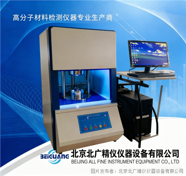

GB/T1233生胶门尼粘度计BG-8005采用微机一体化设计,核心控制单元采用进口芯片,数据处理模块集成自动绘图、计算、存储功能,可实时显示门尼值随时间的变化曲线,自动识别焦烧点、硫化平坦期等关键特征点。温控系统搭载进口智能数字式仪表,控温范围覆盖室温至200℃,模腔温度波动控制在±0.5℃以内,满足不同胶料的测试温度需求。转子驱动系统采用精密调速电机,转速稳定在2±0.02r/min,符合标准规定的转子转速要求。整机结构紧凑,操作界面简洁,测试过程自动化程度高,可有效减少人为操作误差,满足橡胶制品企业质检部门、科研院所、第三方检测机构的日常检测与研发需求。
与常规门尼粘度计相比,本设备在生胶测试场景进行了针对性优化:针对生胶质地不均、易夹杂气泡的特点,优化了模腔闭合压力与排气通道设计,减少测试过程中的气泡残留;针对生胶粘度波动大的特性,提升了门尼值测量分辨率至0.001个门尼值,确保微小粘度变化的捕捉;针对生胶测试样品制备难度大的问题,适配了小尺寸试样测试模式,降低样品消耗量。设备支持多组测试数据对比分析,可生成包含原始数据、曲线图谱、统计结果的综合报告,为橡胶配方研发与工艺改进提供数据支撑。

GB/T1233生胶门尼粘度计BG-8005的整体结构可分为主机框架、温控系统、驱动传动系统、测控系统、安全保护系统五个部分,各部分模块化设计,既独立运行又协同配合,保障测试过程的稳定性与数据可靠性。
主机框架采用高强度铸铁底座,表面经喷塑防腐处理,具有良好的抗震性与稳定性。框架上部为模腔组件,由上模、下模、转子三部分组成。模腔采用镜面不锈钢材质,内壁粗糙度Ra≤0.8μm,减少胶料流动阻力;模腔内部设有环形加热槽,与温控系统相连,实现均匀加热。转子为标准大转子(直径38.10mm,厚度5.54mm),表面经硬化处理,耐磨性强,与模腔同心度误差不超过0.02mm,确保测试过程中转子转动平稳,无偏心摩擦。模腔闭合采用气动加压方式,闭合压力可在0.4-0.6MPa范围内调节,确保试样在测试过程中无溢出、无滑动。
温控系统位于主机框架内部,由加热元件、温度传感器、智能温控仪表组成。加热元件采用环形不锈钢加热管,均匀分布在模腔四周,加热效率高,升温速度快。温度传感器采用铂电阻Pt100,测温精度±0.1℃,实时监测模腔温度并反馈至温控仪表。智能温控仪表采用PID自适应控制算法,可根据设定温度自动调整加热功率,使模腔温度波动控制在±0.5℃以内,温度调节响应时间小于30秒。温控系统支持超温报警功能,当模腔温度超过设定值5℃时,自动切断加热电源并发出声光报警,防止设备损坏与安全事故。
驱动传动系统位于主机框架底部,由调速电机、减速器、联轴器、转子轴组成。调速电机采用直流伺服电机,转速稳定,扭矩大,通过减速器将转速降至2±0.02r/min,经联轴器传递至转子轴,带动转子在模腔内匀速转动。传动系统外部设置防护罩,防止胶料碎屑、灰尘进入,延长部件使用寿命。转子轴采用高精度轴承支撑,径向跳动误差不超过0.01mm,确保转子转动过程中的同轴度,减少测试误差。
测控系统集成于独立控制柜中,包含数据采集模块、控制模块、通信模块。数据采集模块负责接收扭矩传感器、温度传感器的信号,经过滤波、放大、A/D转换后传输至微机系统;控制模块根据预设测试参数,输出控制信号调节电机转速、加热功率;通信模块通过USB接口实现控制柜与微机的双向数据传输,保障指令下发与数据上传的实时性。微机系统采用工业级主板,运行稳定,数据存储容量大,可保存不少于10000组测试数据,支持数据导出与外部备份。
安全保护系统覆盖整机运行全流程,包括超温保护、过载保护、急停保护、门盖互锁四项核心功能。超温保护如上所述,当温度异常时切断电源;过载保护设定值为额定扭矩的120%,当转子遇到过大阻力时,系统立即停机并报警,防止电机与传动部件损坏;急停保护在操作面板设置红色急停按钮,按下时立即切断整机电源,应对突发情况;门盖互锁功能确保模腔开启时转子无法启动,防止操作人员误触受伤。
