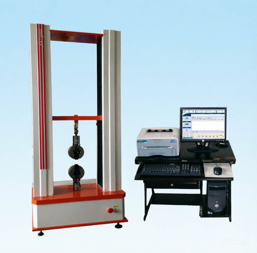

在工业材料质量检测体系中,铸铁作为基础结构材料,其力学性能的稳定性直接影响机械零部件、市政设施、建筑构件的使用安全性。GB/T16491-1996《电子式万能试验机》标准对试验机的结构设计、计量性能、环境适应性作出了明确规范,GB/T16491-1996铸铁材料拉力试验机BWN-10kn严格按照该标准研制,适用于灰铸铁、球墨铸铁、可锻铸铁、蠕墨铸铁等各类铸铁材料的拉伸、压缩、弯曲力学性能测试,同时可覆盖碳钢、合金钢、有色金属棒材、板材的基础力学检测需求。
GB/T16491-1996铸铁材料拉力试验机BWN-10kn采用双柱式框架结构,整机重心低、刚性好,在10kN满量程加载过程中,机架变形量控制在标准允许范围内。测试过程中,系统可实时采集载荷、位移、变形三类核心数据,通过配套软件完成应力-应变曲线绘制、特征值提取、结果合规性判定,测试数据可追溯至国家计量基准,满足第三方检测机构、企业质检部门、科研院所的铸铁材料入厂检验、工艺验证、失效分析等工作需求。
与常规通用拉力试验机相比,本设备在铸铁材料测试场景进行了针对性优化:针对铸铁脆性断裂特性,优化了载荷采样频率,可捕捉断裂瞬间的峰值载荷;针对铸铁拉伸试样标距短的特点,适配了小标距引伸计安装结构;针对铸铁压缩测试易产生碎屑的情况,设计了防护式压缩空间。设备支持GB、ASTM、ISO、JIS等多标准体系下的铸铁测试流程,用户可根据试样类型、检测要求灵活切换测试方案,无需额外改造硬件结构。
二、结构设计与组成
BWN-10kn型试验机的整体结构可分为主机框架、驱动传动系统、测控系统、安全防护系统四个部分,各部分独立设计又协同工作,保障测试过程的稳定性与数据可靠性。
主机框架采用双立柱、双丝杠布局,立柱材质为45号优质碳钢,经调质处理后进行表面镀铬,提升抗腐蚀能力与表面硬度。横梁分为上横梁、中横梁、下横梁三层结构,上横梁固定载荷传感器,下横梁作为压缩测试基准面,中横梁作为移动横梁,通过滚珠丝杆驱动实现升降运动。框架底部设置可调式地脚,安装时可调整水平度,确保加载轴线与试样轴线重合,减少偏载对测试结果的影响。
驱动传动系统位于主机框架底部,由步进电机、减速机、同步带、滚珠丝杆组成。步进电机通过减速机降低转速、提升扭矩,再经同步带传递至滚珠丝杆,带动中横梁做匀速直线运动。滚珠丝杆采用双螺母预紧结构,消除反向间隙,提升位置控制精度。传动系统外部设置防护罩,防止灰尘、试样碎屑进入,延长部件使用寿命。
测控系统集成于独立控制柜中,包含数据采集模块、控制模块、通信模块。数据采集模块负责接收载荷传感器、位移编码器、引伸计的信号,经过滤波、放大、A/D转换后传输至计算机;控制模块根据预设测试参数,输出脉冲信号控制步进电机的转速与转向;通信模块通过RS232接口实现控制柜与计算机的双向数据传输,保障指令下发与数据上传的实时性。
安全防护系统覆盖整机运行全流程,包括过载保护、行程限位、漏电保护、断点停机四项核心功能。过载保护设定值为满量程的102%,当载荷超过阈值时,系统立即切断电机电源并锁定横梁位置;行程限位在上、下横梁处设置物理限位开关,防止中横梁超程碰撞;漏电保护集成于电源输入端,检测到漏电电流超过30mA时0.1秒内切断电源;断点停机功能可在试样断裂瞬间停止横梁运动,避免传感器受冲击损坏。
