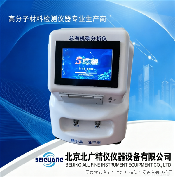

可以检测TOC浓度从0.001mg/L到1.000mg/L的水样。本产品操作简单,维护费用低,无需添加化学试剂,操作人员无需特殊培训或专业化学知识。

  7. 氧化单元配置:185nm+254nm 双波长紫外灯,镀二氧化钛螺旋石英反应管
  8. 检测传感:双路独立二氧化碳电导率传感器,内置温度自动补偿算法
  9. 水样分流结构:一体式等流量分流器,同步分离 TC、TIC 两路检测支路
  10. 管路耗材:标准 1/16 英寸 Teflon 进样管路,配套蠕动泵输送单元
