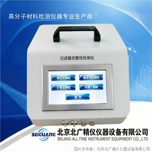

三、BQS-2600的硬件系统设计
硬件系统的稳定性是测试结果可靠性的基础,BQS-2600在结构设计上充分考虑了工业现场的复杂环境与长期使用需求,各核心组件的选型与布局均围绕“高精度、高耐用、易维护”的目标展开。
(一)气路控制系统
气路系统是完整性测试仪的核心组成部分,其稳定性直接影响压力控制精度。BQS-2600采用优化的进气控制单元,通过比例阀与高精度压力传感器的闭环控制,实现进气速度的精准调节,避免压力冲击对滤膜造成损伤。同时,系统支持气路延长至100米,这一特性使得仪器可安装在洁净区外的控制室,而测试接口延伸至现场过滤器位置,既保护了仪器免受现场高温、高湿环境影响,又满足了洁净区设备精简的要求。
为减少管路连接错误风险,仪器采用快速连接接头(可选Staubli接头),不同功能的接口通过结构差异与标识区分,操作人员无需工具即可完成连接,且连接后具有良好的气密性。此外,气路系统内置了自诊断功能,可在测试前自动检测管路泄漏情况,若存在泄漏会及时提示,避免因气路问题导致测试失败。
(二)传感与检测系统
BQS-2600配备了高精度压力传感器与流量传感器,压力测量分辨率可达0.1mbar,流量测量精度满足行业标准要求。传感器采用温度补偿设计,可在+5℃~+40℃的环境温度范围内保持测量稳定性。为进一步提升数据可靠性,仪器支持传感器校准功能,操作人员可在系统压力为零时执行零点校准,或在已知压力条件下执行量程校准,确保传感器长期处于最佳工作状态。
在数据采集方面,仪器采用高速模数转换芯片,采样频率满足动态压力变化的捕捉需求,配合优化的滤波算法,可有效剔除环境振动、电磁干扰等带来的噪声信号,保证原始数据的真实性。
(三)结构与防护设计
仪器外壳采用高强度工程塑料与金属框架结合的复合结构,兼顾轻量化与抗冲击性。正面防护等级达到IP65,可防止灰尘侵入和低压喷水,能够适应洁净区定期清洁消毒的环境需求。机身底部设计了防滑脚垫与壁挂安装孔,既可放置在实验台面上,也可固定在墙面或设备支架上,适应不同的安装场景。
内部电路板采用三防漆涂覆工艺,可抵御潮湿、盐雾、霉菌等环境因素的侵蚀,延长设备使用寿命。关键电子元件选用工业级产品,确保在连续运行条件下的稳定性。散热系统采用被动散热设计,无外接风扇,减少了尘埃吸入风险,符合洁净环境的控制要求。
(四)人机交互界面
BQS-2600配备10英寸高清晰度真彩触摸屏,屏幕分辨率为1024×768像素,触控响应灵敏,即使在佩戴手套的情况下也可正常操作。界面采用图形化与文字结合的设计风格,主菜单逻辑清晰,各功能模块入口明确,操作流程符合人体工程学。系统支持中英文双语切换,可满足国内外不同用户的使用需求。
界面设计中融入了向导式操作理念,首次使用的操作人员可通过屏幕提示逐步完成测试设置、气路连接、测试启动等步骤,降低了学习成本。测试过程中,屏幕实时显示压力变化曲线、测试进度、关键参数等信息,操作人员可直观掌握测试状态。测试结束后,结果页面会明确显示“通过/未通过”判定,并支持查看原始数据与曲线细节。
