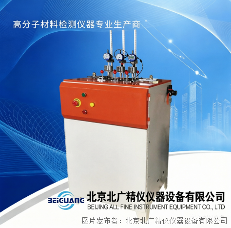

四、GB/T1633塑料检测热变形维卡温度测定仪RBWK-300B的工作原理
RBWK-300B采用机电一体化设计,核心由温度控制系统、变形测量系统、加载系统、数据处理系统四部分组成,各部分协同工作实现自动化测试。
(一)温度控制系统的运行机制
温度控制是实现标准测试的基础,RBWK-300B采用PID(比例-积分-微分)控制算法,通过温度传感器实时采集加热介质温度,与设定值比较后动态调整加热功率,确保升温速率稳定在规定范围内。系统工作流程如下:
温度传感器(铂电阻)将硅油浴的实时温度转换为电信号,输入信号放大器;
放大后的信号经模拟开关选通,通过A/D转换器转化为数字信号,传输至微处理器;
微处理器运行PID控制程序,根据当前温度与设定升温速率的差值,计算所需的加热功率,输出控制信号至固态继电器;
固态继电器调节加热管的导通时间,实现加热功率的动态调节,使实际升温速率与设定值偏差控制在标准允许范围内(±2℃/6min或±1℃/6min)。
为保障测试安全,系统内置“上限温度”保护功能:当温度达到设定的上限值(如300℃)而试样尚未达到变形阈值时,控制器自动切断加热电源,防止介质过热碳化或设备损坏。此外,若试验参数设置不全(如未选升温速率、未加载荷),系统会拒绝启动加热程序,避免误操作。
(二)变形测量系统的构成与精度
变形测量是判定测试结果的关键,RBWK-300B配备三套独立的光栅千分表,分别监测三个试样的变形量,测量范围为0~1mm,误差控制在0.01mm以内,满足GB/T 1633对变形测量精度的要求。光栅千分表基于光栅莫尔条纹原理工作:当测杆随试样变形上下移动时,光栅尺产生位移,莫尔条纹随之移动,通过光电转换元件将位移量转化为电脉冲信号,经处理后显示为变形数值。相较于传统百分表,光栅千分表具有分辨率高、无机械回程误差、数据可数字化传输等优势,提升了测试精度。
在维卡测试中,压针(横截面积1mm²)固定于负载杆下端,上端与光栅千分表的测杆接触。当压针压入试样时,负载杆带动千分表测杆上移,显示变形量。在热变形测试中,圆角压头替代压针,压头下移推动试样变形,通过杠杆或连杆机构将变形量传递至千分表。试验前需对千分表进行调零:轻轻旋动表盘,使指针处于零位附近,预置3~5min待示值稳定后开始测试。
(三)加载系统的设计与实现
加载系统用于提供标准规定的试验负荷,RBWK-300B采用砝码加载方式,通过托盘、负载杆将砝码重力传递至压头。维卡测试的负荷分为10N(A法)与50N(B法),对应砝码质量分别为1000g与5000g(含负载杆自重);热变形测试的负荷则根据试样尺寸与应力要求计算砝码质量。砝码采用不锈钢材质,经过精密称重校准,质量误差控制在标准允许范围内(±0.2N或±1N)。
负载杆采用低膨胀系数合金材料制成,减少温度变化引起的自身长度变化对变形测量的影响。试样架支持自动升降功能:测试前升起试样架,便于安装试样与放置砝码;测试时将试样架降入硅油浴中,确保试样完全浸没;测试结束后升起试样架,方便取下试样。这种设计避免了人工手持试样架的不便,减少了操作误差与安全风险。
(四)数据处理与显示功能
微处理器作为设备的“大脑”,负责协调各系统工作并完成数据运算。测试过程中,系统实时采集温度与变形数据,在显示屏上动态绘制温度-变形曲线。当任一试样的变形量达到设定阈值(维卡1.0mm,热变形0.21mm)时,系统自动记录当前温度,并标记为“完成”。当三个试样均达到阈值或达到上限温度时,系统自动停止加热,发出提示音。
测试结束后,试验人员可通过按键查询各试样的测试结果、测试曲线及相关参数(如升温速率、负荷大小、测试时间等)。部分型号支持数据导出功能,可通过USB接口将数据保存至外部存储设备,便于后续分析与报告编制。

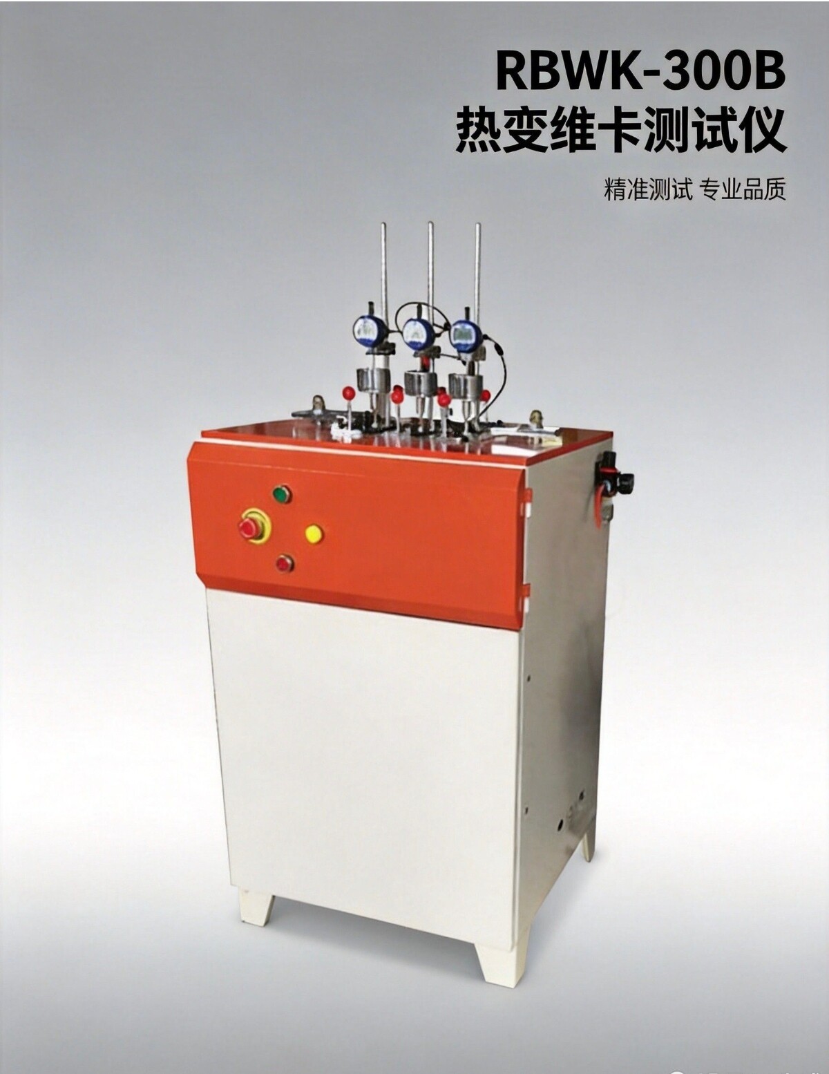

五、设备结构与核心组件解析
GB/T1633塑料检测热变形维卡温度测定仪RBWK-300B的整体结构采用立式设计,外型尺寸为720mm×700mm×1380mm,占地面积小,稳定性强。各核心组件布局合理,便于操作与维护。
(一)加热浴槽与介质系统
加热浴槽采用不锈钢材质制成,容积设计确保三个试样能完全浸没且互不干扰。槽内填充甲基硅油作为加热介质,硅油具有闪点高(通常>300℃)、热稳定性好、粘度适中、对试样无腐蚀等优点,符合GB/T 1633标准要求。加热管功率为4kW,配合PID控制可实现平稳升温,最大加热功率不超过4500W,满足能源效率要求。
搅拌系统由搅拌电机、搅拌桨及调速旋钮组成。搅拌电机工作时带动搅拌桨旋转,使槽内硅油形成对流,确保温度均匀分布,温度误差控制在±1℃以内。搅拌速度可通过旋钮调节:低温阶段(150℃以下)可采用较快转速,提升热交换效率;高温阶段(150℃以上)宜采用较慢转速,减少液面波动对变形测量的影响。
(二)试样架与压头组件
试样架采用耐高温、低膨胀合金材料制作,可同时承载三个试样。维卡测试时,试样放置在水平支撑台上,针型压头对准试样中心;热变形测试时,试样放置在两个支撑辊上,圆角压头位于跨距中点。压头组件包括针型压头(维卡用)与圆角压头(热变形用),各三套,材质为高硬度合金钢,表面经抛光处理,确保与试样接触良好且不易磨损。
负载杆通过导向轴承与试样架连接,确保垂直方向移动顺畅且无侧向晃动。负载杆上端设置托盘,用于放置砝码。为防止负载杆受热膨胀影响变形测量,其长度经过优化设计,且在高温环境下经过校准,确保测量精度。
(三)控制系统与操作面板
控制系统集成于设备上部,包含电源开关、搅拌调速旋钮、升温速率选择开关、启动/停止按钮、显示屏及数据接口等。操作面板布局简洁,标识清晰,试验人员经简单培训即可上手操作。显示屏采用液晶显示,可同时显示当前温度、三个试样的变形量、测试时间及运行状态(如“升温中”“已完成”“故障”等)。
设备背面设有电源接口(AC220V±10%,20A)、接地端子、USB数据接口及冷却水管接口(用于150℃以下水冷)。电源接口需连接符合规格的专用插座,并确保可靠接地,防止漏电风险。冷却水管接口在需要快速降温时连接自来水,通过内置冷却盘管加速硅油冷却。
(四)安全保护装置
除前述的上限温度保护外,设备还配备多重安全防护措施:
过载保护:加热回路串联熔断器,当电流超过额定值时自动切断电路;
防干烧保护:槽内设置液位传感器,若硅油液位过低,系统拒绝启动加热;
紧急停止按钮:设备正面设置急停按钮,遇突发情况可立即切断电源;
防烫警示:高温部位(如浴槽外壁、加热管接线端)粘贴高温警示标识,提醒操作人员注意安全。
