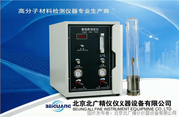

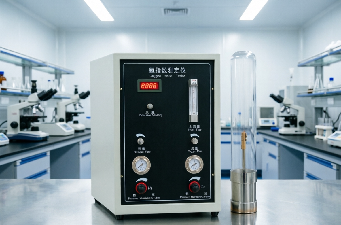

三、JF-3氧指数数显测定仪的测试原理与系统构成
JF-3型氧指数数显测定仪的工作原理建立在GB/T 2406.2-2009标准所述氧指数测定方法之上,通过气路系统提供稳定可调的氧氮混合气体,燃烧筒提供标准规定的几何与流速条件,试样夹持装置固定试样于筒内中心,点火系统提供标准尺寸的可调火焰,氧传感器实时检测混合气体中的氧浓度并由数字电路直接显示数值,试验人员依标准流程观察燃烧行为并调节氧浓度,最终确定材料的氧指数。
整套仪器主要由以下子系统构成:
气路供气与配比系统:氧气与氮气分别由高压钢瓶经两级减压阀降压至工作压力(推荐0.05MPa~0.15MPa,输入压力建议0.2MPa~0.3MPa),再经气体过滤器除去杂质,通过转子流量计(或经标定的玻璃转子流量计)分别调节氧气与氮气流量,两股气体汇入混合室充分掺混后从燃烧筒底部进入。混合室内部设有挡板或多孔板以促进湍流混合,确保燃烧筒截面上氧浓度分布均匀。JF-3的流量调节范围为0~10L/min(对应60~600L/h),流量计精度为2.5级,配合刻度读取可满足标准中流量控制精度优于±5%的要求。
燃烧筒与气流均布装置:燃烧筒为耐高温透明石英玻璃管(部分型号采用硼硅酸盐玻璃),内径不小于75mm(标准配置为Φ75mm),总高480mm,出口内径约Φ40mm。筒底填充一层高度约80mm~100mm的玻璃珠(粒径4mm~5mm),上方再覆盖一层更细的玻璃珠或陶瓷散流板,使上升气流接近层流且截面速度均匀。玻璃筒侧壁设气体进口接管,顶部敞口排至通风橱或经排烟管道引出。透明筒体便于试验人员全程观察试样燃烧状态、熔滴情况及火焰蔓延位置。
试样夹持系统:包含自撑材料试样夹与非自撑材料试样夹(选配)。自撑式夹具为两段式金属夹,可将条状试样垂直固定在燃烧筒轴心位置,试样顶端距燃烧筒顶部通常保持100mm以上距离,试样底端距玻璃珠层上表面约100mm,使气流均匀包围试样。非自撑式框架为矩形框,可将薄膜或薄织物两边绷紧固定,再整体插入燃烧筒中心定位。夹具材质一般为不锈钢或耐热合金,避免燃烧中受热变形影响试样位置。
点火系统:由一根金属管制成,尾端喷嘴内径为(2±1)mm,连接丙烷(或丁烷、石油液化气)气源,点燃后形成蓝色火焰,火焰长度可在5mm~60mm范围内调节,标准试验用火焰长度为(16±4)mm。点火器可经由燃烧筒侧面的点火插孔伸入,对试样顶端进行顶面点燃或扩散点燃操作,点火时间通常控制在5s~30s(依试样点燃难易程度适度调整,但标准方法中点燃时间不作为判定依据,仅要求确认试样顶端被引燃)。
氧浓度检测与数显系统:JF-3采用进口电化学氧传感器(部分配置为顺磁式原理氧分析单元),检测范围为0~100%氧气体积分数,数字分辨率达±0.1%,整机测量精度为0.4级。传感器安装于气体混合回路的取样点或旁路,实时检测混合后气体中的氧浓度并转换为电信号,经放大与线性化处理后在数码管或液晶屏上直接显示当前氧浓度值。相较于传统浮子流量计目测估算法(需按流量比手工计算氧浓度),该方式消除了人为读数误差与流量非线性带来的影响,使氧浓度设定更为直观准确。
控制与计时单元:仪器面板上设有电源开关、氧氮流量调节旋钮、氧浓度显示窗、秒表计时按钮(精度满足±0.25s要求)及点火气路控制阀。部分型号配有声光提示功能,在达到设定条件时可提醒操作人员记录结果。所有电气部分与试验燃烧部分在结构上分区布置,控制箱壳体采用数控机床加工成型,表面经钢板静电喷涂或磨砂不锈钢处理,兼顾防腐与美观。

十三、性能参数
采用进口氧传感器,数字显示氧气浓度无需计算,范围0-100%
数字分辨率:±0.1%
整机测量精度:0.4级
流量调节范围:0-10L/min(60-600L/h)
响应时间:<5S
石英玻璃筒:内径≥75mm 高480mm
燃烧筒内气体流速:40mm±2mm/s
压力表精度2.5级,分辨率:0.01MPa
流量计:1-15L/min(60-900L/H)可调,精度2.5级
试验环境:环境温度:室温~40℃;相对湿度:≤70%
输入压力:0.2-0.3MPa
工作压力:氮气0.05-0.15Mpa 氧气0.05-0.15Mpa 氧气/氮气混合气体入口:包括稳压阀、流量调节阀、气体过滤器和混合室
试样夹可用于软质和硬质塑料、纺织品、防火门等
丙烷(丁烷)点火系统,火焰长度5mm-60mm可自由调节
气体:工业用氮气、氧气,纯度>99%;(注:气源和链接头用户自备)
Tips:氧指数测定仪试验时需用不小于98%的工业级氧气/氮气各一瓶作为气源,由于以上气体为高危运输品,无法作为氧指数测定仪的配件提供,只能在用户当地气站购买。(为保证气体的纯度请在当地正规气站进行购买)
电源要求:AC220(+10%)V、50HZ
最大使用功率:50W
点火器:有一根金属管制成、尾端有内径Φ2±1mm的喷嘴,能插入燃烧筒内点燃试样,火焰长度:16±4mm,大小可调
自撑材料试样夹:能固定在燃烧筒轴心位置上、并能垂直夹住试样
非自撑材料试样夹:能将试样的两个垂直边同时固定在框架上(选配纺织品薄膜等材料适用)
